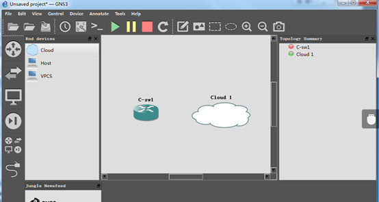

2、拖动交换机和云设备到面板
乾颐堂Ender:GNS3桥接eNSP.不同厂商设备模拟器的互联
云设备是我们的重点设备。这就是一个中继设备。将用它连接到GNS3的模拟设备

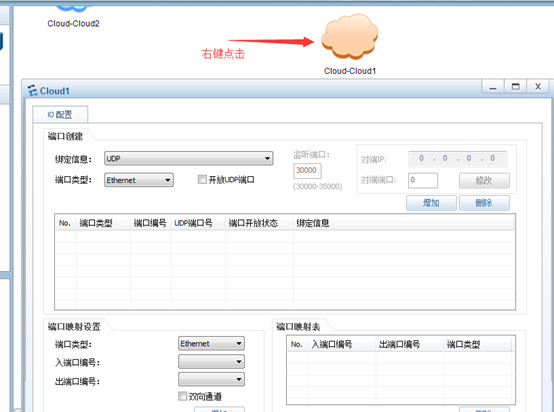

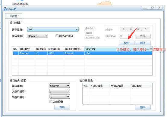

3、云设备增加逻辑接口
请右键点击云设备

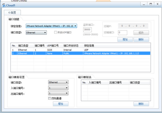

结果如下图所示,此处无需关心IP地址等参数。本例桥接到VM1,亦可桥接到虚拟的环回口等

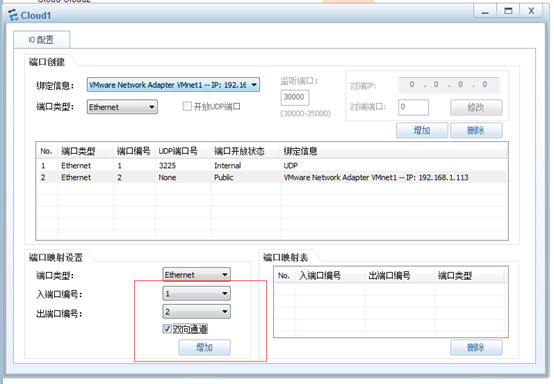

4、关键步骤,双向通信
默认为1和1,选择出端口为2,勾选"双向通信",点击增加

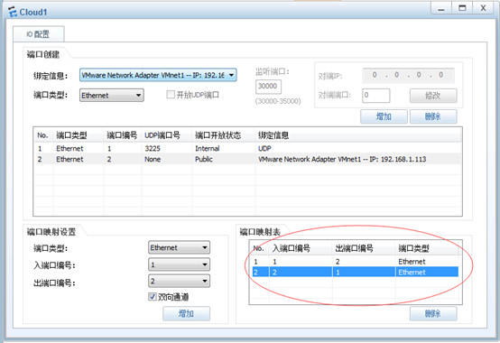

结果如下:

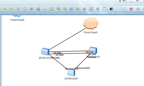

接下来连接华为的交换机和云

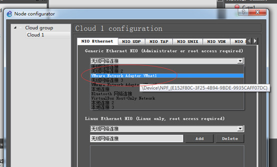

5、处理GNS3的桥接

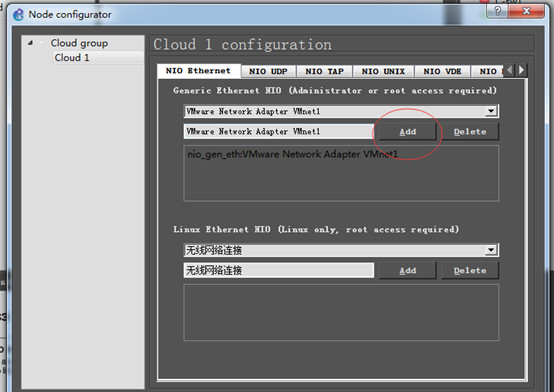

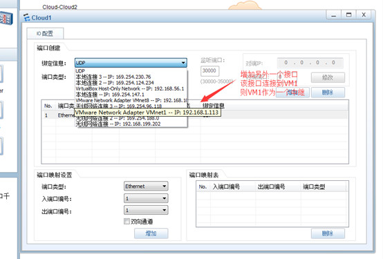

此时云设备作为桥接设备,一定要桥接到VM1(之前桥到的设备)
点击增加。结果如下:

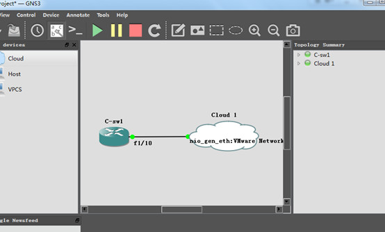

GNS3的连线如下:

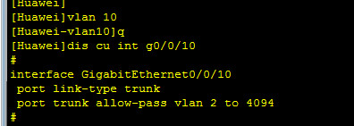

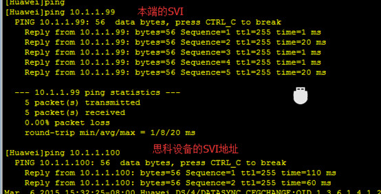

6、测试:
