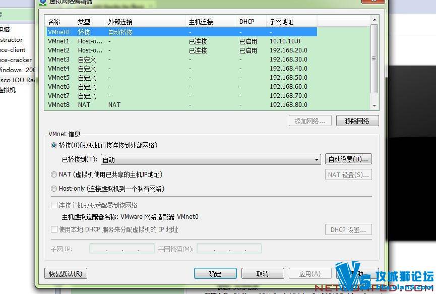

第一步编辑虚拟网卡
添加网卡以及设定网卡类型等,该步骤是为 IOU 桥接真实网络使用的,建议添加, 为了简化操作 , IP 地址建议设置成一样的 , 因为 VMVM VM VM 系统里面我用了固定 IP  , 作者也是建议这样做
vmnet0选桥接 自动连接
vmnet1 Host-only  H-0下面的两个框都要选中;vmnet2 和1一样;vmnat8要选NAT

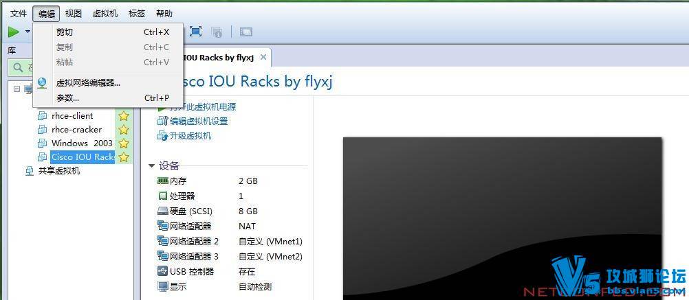

打开下载文件中的 Debian Console.vmx ,硬件环境已经配置好了,该系统第一块网卡采 用NAT , 如果主机可以上网 , 并且 IP 符合上一步骤 。

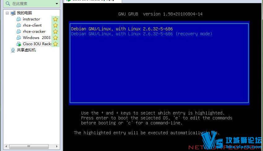

启动

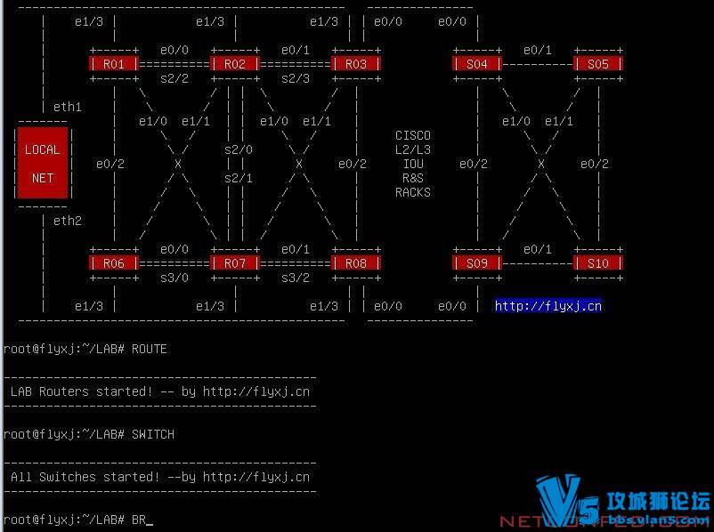

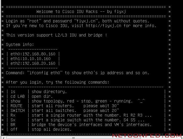

系统启动完成后,显示如下界面:选第一个或者等系统自动选择

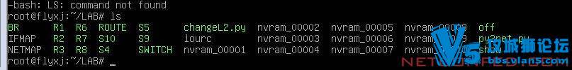

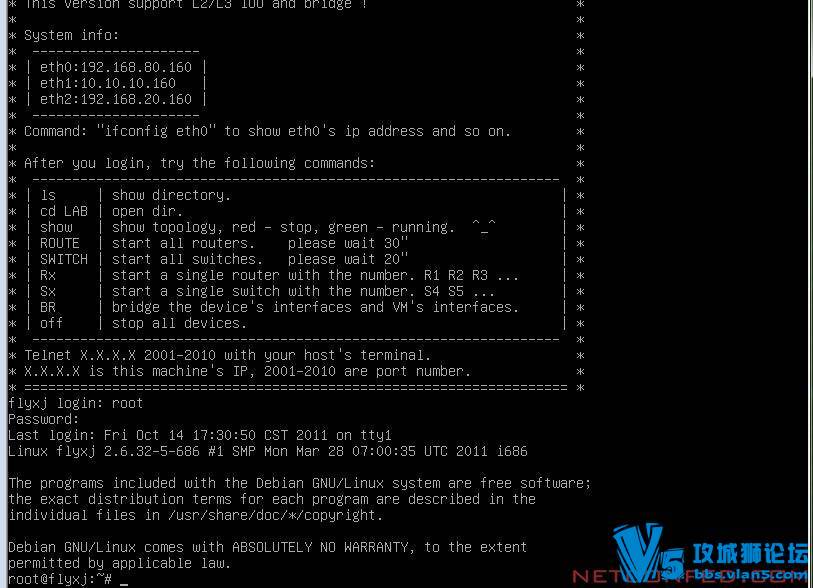

一会就会来到系统的主页面:用户名: root ,密码: flyxj.cn注意LINUX严格区分大小写,从这副画面可以看到很多内容
比如ls是进入目录;cd LAB 进入LAB文件夹下;show查看拓扑;ROUTE开启所有路由器;SWITCH开启交换机;Rx,Sx开启单个
还能看到IP的一些参数,在linux下使用ifconfig查看ip地址!!

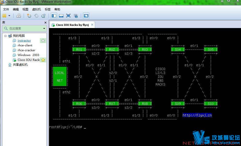

拓扑打开后的样子:

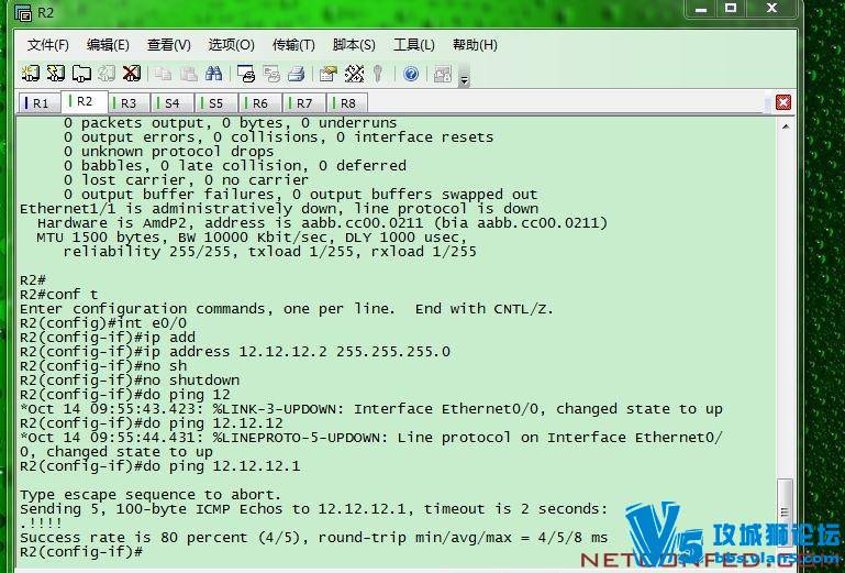

最后我用
SecureCRT tenelt上去 三个IP地址都可以使用我用的是eth0的,端口号也是从2001开始,我一共加了6台路由器2台交换机,简单配置下 测试

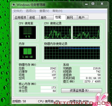

最后开了一下电脑利用率
跑了那么多台路由器,电脑的CPU利用率还是很低,不过因为我用的是最新的VM8,挂着QQ,迅雷。在加上我的本本有些年头了,电脑的内存使用很高!综上IOU还是不错的,不过我感觉还是没GNS方便!!个人爱好不同,随意吧!
