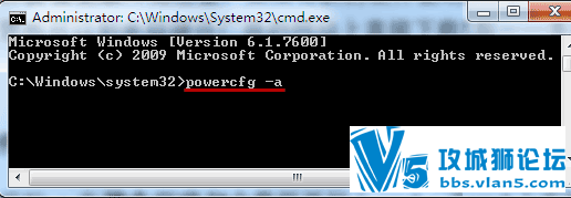

1)点击桌面任务栏上的“开始”菜单,在搜索框内输入“cmd”,右键搜索出来的内容,选择“以管理员身份运行”。
打开“命令提示符”
2)在弹出的命令提示符窗口中,输入“powercfg -a”(都是不含引号的),回车

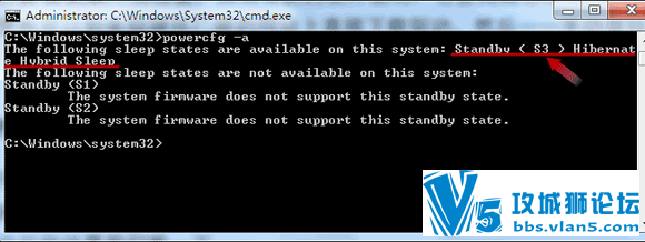

3)看到以下列表
4)列表说明:
此系统上以下睡眠状态可用:待机 (S1 S3) 休眠 混合睡眠
此系统上以下睡眠状态不可用:待机 (S2) 系统固件不支持该待机状态。
5)如果您的硬件不支持睡眠功能,那可能需要联系电脑厂商升级 BIOS。不过,这几年新买的大多数电脑硬件基本都能满足电脑睡眠的要求。

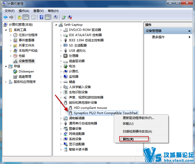

1)右键桌面上的计算机,选择“管理”
2)在打开的“计算机管理”窗口,点击“设备管理器”
3)在列出的设备里面,找到你希望启用(禁用)的设备,这里以“鼠标”为例,右键,选择“属性”

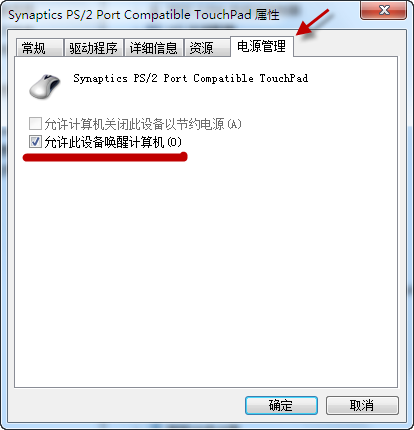

4)在打开的设备属性里,切换到“电源管理”选项卡
5)如果启用,就勾选“允许此设备唤醒计算机”,如果禁用,就取消勾选
