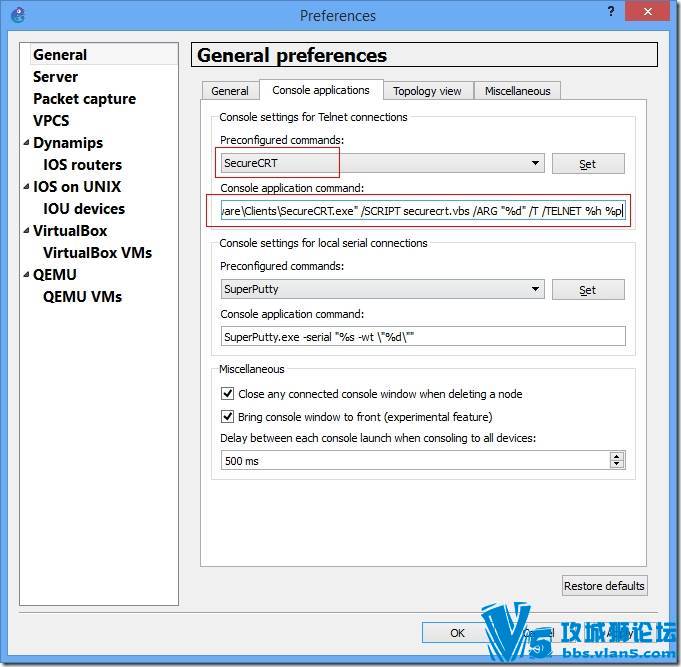

最近在利用GNS3做路由交换模拟实验的时候。如下图,如果设置了SecureCRT做为GNS3的控制台连接软件的话
解决SecureCRT连接GNS3时SecureCRT标签窗口同名的问题
当“Console connect to all devices(控制台连接到所有设备)”

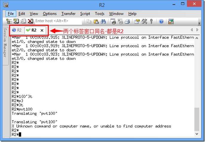

打开所有模拟设备的控制台窗口时会出现如下标签同名问题:
经过查找,发现是参数的脚步导致的,如下图:

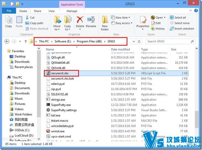

在GNS3软件下的脚本文件:

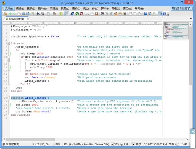

看看脚本内容:

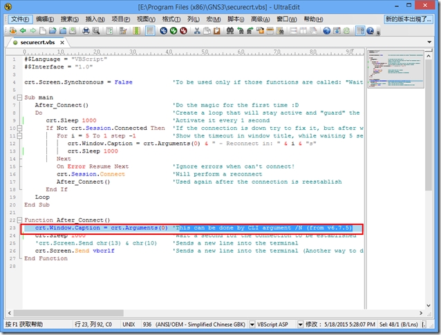

研究了一下脚步内容,看不出什么端倪,但是发现一行解释:意思是SecureCRT6.7.5版本后支持类似功能:

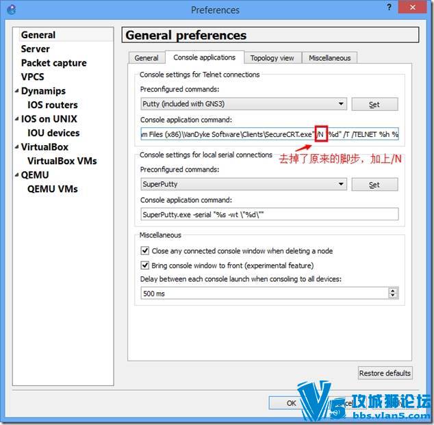

于是,回到GNS3软件界面,修改了一下参数:

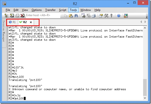

应用一下,重新回到GNS3测试:
问题解决,大功告成!丫丫!
