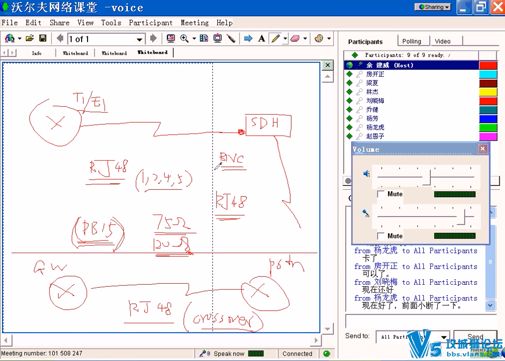

' q; Z, S; f9 k7 x. U% b6 {" n第二天:E&M8 q: I9 b% t- g, b0 Y2 w/ _2 j
        s与o链接是不对等链接,只能支持一路语音。E&M可以支持并发链接。
; e( n+ W, Z3 I        RJ45接口其中4根芯传语音4根芯传信令
1 w, m" |* \; q' d5 F2 R        vocie-port & f1 u3 n6 [- b. q9 }8 g& f
        type 5 中国支持
. H, Q$ T% g. I* o  y        E&M信令类型,两边要相同% S/ F* I5 C, z, h3 I$ t- B8 W
                 1>wink-start* y7 O% H# h7 H9 u
                 2>delay-start
+ E8 }7 q8 r7 f; }5 ?                 3>immediate-start
$ @% M& Q7 ~  D( B
! t' o, x4 I7 H+ r0 ~1 n配置:voice port1/1/1' a+ l( K" `% S' o9 ?  _: m- V3 @
      signal wink-start0 L# \0 y$ |# G- {; v/ t
      operation 2-wire9 X* ~6 f# E% y: J0 |0 t: F
      type 1

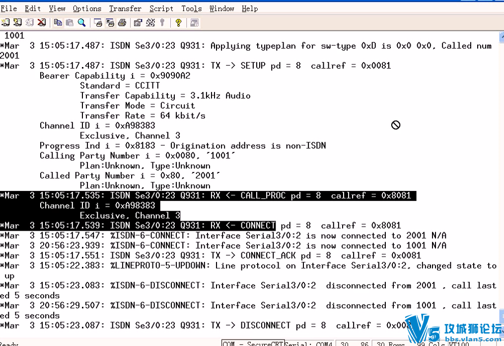

T1和E1% I' j, f& e' j# R# b3 `  j7 G
T1=24信道+1控制+1同步=1.544M " i$ A: g. ~9 k3 D4 v
E1=E1=30voice+1信令+1同步 =2.048M, r4 S- a0 C, |: V
G.703将所有信道放到一起来传输,非成帧标准3 h3 G# g2 _& l+ [
G.704需要划分信道
5 L1 B4 u* }# i5 m语音中一定要有同步信道和信令通道9 p3 L: }( F3 t. ?% }
CAS随路信令
* Q  {1 a# }: u3 u; H) j7 nCCS共路信令' c% z( Q6 E* z# x" K
