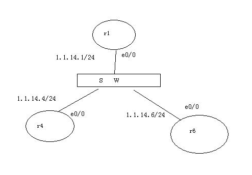

' J; C% G% B' \4 g2 k0 T. _1 C5 B这个是本来刚刚做的dmvpn试验。现在上传上来和大家一起分享。最近也在学习dmvpn,发现很多东西不懂。希望有兴趣的朋友在此一起研究。  W( E9 }, e. i* d+ Y: \

这台路由器为hub, |, S1 _9 e; q% S- F4 ^
crypto isakmp policy 1
0 f: M( H5 ~+ i7 a2 ~; X' Q authentication pre-share
8 r( s& Y- ]' Z' g0 l1 I: Icrypto isakmp key cisco address 0.0.0.0 0.0.0.0
; ?0 o! q; M; |) i! i& m( A$ U!
6 C% h/ o- \+ f- q/ Scrypto ipsec transform-set test esp-des esp-md5-hmac
( X- L. D  d' z!* T4 @# R# o% V; D& q7 J; h
crypto ipsec profile lab     ---进入加密映射配置模式,在这个模式下可以开始定义ipsec参数,这
( a2 S' j2 f/ C9 B                             些参数用于spoke和hub路由器之间以及spoke和spoke路由器之间进行
/ D: i- }! M4 N                             ipsec加密。不可以指定ipsec对等体地址或用acl来确定要加密的数据包$ s; A0 r/ u/ s
set transform-set test
* O. u2 S# R$ Z2 D2 G% t/ B!/ n+ b' I( p; }
interface Loopback0
9 C- ^# @" O3 e" ?8 b ip address 1.1.1.1 255.255.255.0, L% J/ C" e! F/ P4 P4 I
!: v- S: C5 m3 w
interface Tunnel00 n; b+ t2 n, V0 b+ ^
ip address 14.1.1.1 255.255.255.0) [3 X: S( U2 j) F
no ip redirects
& L" k' o0 p& Z, b# x ip nhrp authentication cisco    ---为源和目的工作站配置,这些工作站控制是否nhrp工作站允许4 z! t* P  C9 ?( |% c) ]9 i
                                 互相通讯。
2 b3 k( g: z& _  M: z3 \$ h: e ip nhrp map multicast dynamic   ---命令允许nhrp自动添加spoke路由器到多点传送nhrp映射。/ j7 P4 J7 n$ {* B- {2 x
ip nhrp network-id 123          ---在接口上激活nhrp
5 {6 V" k9 g- h( d no ip split-horizon eigrp 1
8 O1 z: U6 J! S- X/ L tunnel source Ethernet0/0
# L; H$ U, Z7 e tunnel mode gre multipoint      ---把tunnel模式修改为gre multipoint
" r  [! |! w" s$ G' o1 r' g tunnel key 123                  ---为tunnel接口激活id密钥。
" |! v2 ?; x/ G, r/ [" Z* P0 h' F0 t tunnel protection ipsec profile lab    ---将tunnel接口和ipsec配置文件相关联7 Y. T0 {; o) N# ?' X' D! C$ O
!* ?3 A7 |) ^& J
interface Ethernet0/0
/ V; L9 {+ W. D8 t( l, H- ^" V: _ ip address 1.1.14.1 255.255.255.08 n. u6 P0 w7 B4 ^: b" Q6 @
half-duplex4 g  Y. ]' C1 V$ s& n8 a
: `4 z' o" Y, R. I# ?6 Erouter eigrp 1) b0 W& S5 u0 N3 i2 a/ b
network 1.1.1.0 0.0.0.2552 a* x2 Z% A7 ?/ ?
network 14.1.1.0 0.0.0.255
/ I+ k1 E6 P% N" y/ U! { no auto-summary
% j- e) e6 s" A!
& x* J! Y5 c& d: f0 ur1#show crypto isakmp sa9 e* ]$ W$ w- K
dst             src             state          conn-id slot
6 ^% |2 _+ P) ~5 {% G1.1.14.1        1.1.14.6        QM_IDLE              4    0
9 L: l, g+ u% N9 [1.1.14.1        1.1.14.4        QM_IDLE              2    0! F5 b" ?5 ]1 q: w: c7 ~
: R& j. X! Q+ F6 L( K: h/ @
( S" s3 P& i: b) ]$ t3 I- b' t9 h+ E! v  q; V/ B
R4.
6 `. j8 D3 M6 vcrypto isakmp policy 1
9 y5 Q- T& T* b) W  N% P, u authentication pre-share
9 N. w% ^, F6 n) M  T6 rcrypto isakmp key cisco address 0.0.0.0 0.0.0.0
) W* M- G2 W' N* {4 ?( C! P!' T9 [6 `" t( E/ s- Y& A
1 y0 ~8 a# ^5 h4 W$ ^3 F& `crypto ipsec transform-set test esp-des esp-md5-hmac
! ^+ F! T2 u! N7 a4 F. n!4 D# v" c7 V* s3 E* @7 R
crypto ipsec profile lab      ------进入加密映射配置模式,在这个模式下可以开始定义ipsec参数,这* b9 M7 F# ~0 }1 k+ R
- Z! v# k' @( C5 k  V9 h6 R                             ipsec加密。不可以指定ipsec对等体地址或用acl来确定要加密的数据包
$ _0 e) H+ \7 F( \ set transform-set test' z) y! D# s( C0 m% P
!8 ~2 T  ~0 q# C
interface Loopback0
3 n: R6 d# W5 A' X  ] ip address 4.4.4.4 255.255.255.0) _, @- j+ ^. B, `2 ]5 V
!3 `3 _; D& K3 z
interface Tunnel0) w& L* A7 i) n2 I
ip address 14.1.1.4 255.255.255.07 O# T* J. U5 q1 G3 c
no ip redirects
) I4 x4 Z4 I4 f ip nhrp authentication cisco     ------为源和目的工作站配置,这些工作站控制是否nhrp工作站允许
. [/ h; L6 \) |9 e6 _                                 互相通讯。
7 N) g) D0 b" k6 |+ B ip nhrp map 14.1.1.1 1.1.14.1    ----静态地配置ip-to-NBMA的连接到NBMA网络的ip目的地址映射。# k) `# C! Q+ j; S  y
                                  前一个地址定义hub的NBMA服务器地址。后一个定义hub的静态公共ip( o. _1 b2 q; R4 C. a( F+ w. u
ip nhrp map multicast 1.1.14.1  ---在spoke和hub之间激活动态路由选择协议,发送组播数据包到hub路由器
0 z: x7 _( @' {2 |& z, h8 k+ a                                 ip地址为hub路由器静态公共ip地址。0 l. L  s# b7 l) H
ip nhrp network-id 123          ---在接口上面激活NHRP1 o; h% D2 U& O- q7 [2 c
ip nhrp nhs 14.1.1.1            ---指定hub路由器配置为NHRP下一条服务器。. J! j$ V' u- C
tunnel source Ethernet0/0* j5 W: A) U0 J* Y9 X  Z
tunnel mode gre multipoint       ---修改tunnel模式为gre multipoint5 i( S* ]: q0 {2 v+ f
tunnel key 123                   ---在tunnel接口上面激活id密钥。
* I5 z! x6 ^; ~. K: z tunnel protection ipsec profile lab    ---命令将tunnel接口和ipsec配置文件相关联( \4 X: V: `+ i4 _9 `6 h
  H% p+ K) @; e- H8 B  yinterface Ethernet0/01 {" @, U- K8 u2 ~1 a& p- |
ip address 1.1.14.4 255.255.255.0/ i0 b3 h6 L/ r
half-duplex
' `  y7 z) c& _$ x  d7 x!. U! G9 w2 {% n" d8 j7 A/ Z+ c( G
router eigrp 1
1 f! P& N+ I0 q5 [" h6 l passive-interface Loopback0
$ \$ E( a7 V* [% ? network 4.4.4.0 0.0.0.255( P. Z5 V& F( ?% ]7 @" ~& ?7 W
+ J, T$ l7 Y7 a9 w( S no auto-summary) L3 }; V0 t/ q: q; \5 v9 z
!5 E* V" y0 k4 k0 I: f
0 W& e: A# s3 e9 Y1 B1 N. T. @8 n* l) u+ l" o" T/ Y- n- n9 N
R6: J) X, W  E" A, ?
这里我就不多做解释了。参照r4配置说明。# h" y) s8 o. f
; e0 T2 n2 [* e$ Z6 |
* R. i  c8 j; i. d; p, a9 ^ authentication pre-share: O  g; E+ x1 Q' R6 P
9 D+ J9 [, i: Z0 K# j!& W9 _; @1 t7 r/ W5 g8 F
crypto ipsec transform-set test esp-des esp-md5-hmac1 ?7 r" p7 a8 j' _. K' h
$ {( [7 s1 Q  U+ t# Acrypto ipsec profile lab4 P6 n6 n- d9 [9 |
set transform-set test& A7 Q! g5 H+ N* K4 S6 {) G
!: j2 Q+ z0 J& @
interface Loopback06 N6 Y8 ^0 v$ k: q
ip address 6.6.6.6 255.255.255.03 Q. r+ u( v, G! g6 ^4 u" t- W
# A# s: [$ h5 K" J" W* I/ {interface Tunnel0
2 R2 ^! I0 _7 V ip address 14.1.1.6 255.255.255.0
" c4 D/ Y% d4 c2 F0 Q2 M' Q/ C no ip redirects6 p9 ^1 Z- Y8 h4 @( i; B1 Y* y5 `
" }5 V4 e- q" B" v" ^$ f ip nhrp map 14.1.1.1 1.1.14.1- k0 Y; Q) T# s7 ?) u
# u: K- v- ~- z) A ip nhrp network-id 123, Z/ q" m% K* B& |9 n7 z8 O
ip nhrp nhs 14.1.1.1- A5 n3 V; }  Z; n
* l  r6 e# w4 v0 t% C6 V  R tunnel mode gre multipoint
  \, J  c, L- O/ Z+ h% P2 u# a tunnel key 123
" S# X# o' E) L7 [1 u tunnel protection ipsec profile lab( \' T- V( e' W( ~. }
!7 t/ X+ b8 h' w! e) }, K
: ?0 D% d% A" q, D& p ip address 1.1.14.6 255.255.255.0
9 O) z0 m; F. {, s) Y" g half-duplex
; @3 ?8 z% ?7 ?, Q; @& S; H  Q; p!2 e$ B; I1 _. r. M) s
router eigrp 14 z# D& V+ q% k( ]- P, v/ ]  y7 e
passive-interface Loopback0( R' C- l7 s0 a
network 6.6.6.0 0.0.0.255
, @% k& z" ]- c  A- ?$ W network 14.1.1.0 0.0.0.255
3 P& M0 b7 B% g# z' N8 F no auto-summary# U4 Q6 ]' {3 ?& k1 y
!4 L/ P' [$ Z" j
" i$ E6 @3 ^) V3 C7 y0 u4 P
