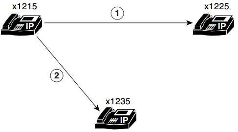

章节: Multi-Party Ad Hoc Conferencing for More Than Three Parties
以下是一个简单的使用Conf Soft Key创建的Ad Hoc Conference
参考思科官方CME配置手册 翻译了Meetme Conferencing 章节内容 希望大家...
默认所有的与会者都能加人。可以配置只有创建者能加人。
可以配置创建者断开后的行为,默认是会议参与者保持在线

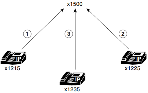

Meet-Me Conferencing
章节: Meet-Me Conferencing in Cisco Unified CME 4.1 and Laterversions
点击MeetMe soft key,听到提示音后输入会议号码
可以配置最多的成员数    但不能超过32个
可以配置只有一个与会者在线时,自动挂断的超时时间,防止因为忘记挂断导致的资源占用;如果是创建者一个人在线,则不会被挂断。

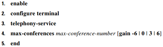

修改三方Ad Hoc Conferencing的默认配置
章节: Modifying the Default Configuration for Three-Party Ad HocConferencing
会议建立后 与会者不能使用transfer把其它的与会者转到另外的号码
不同的平台支持的数目不一样,默认是最大数值的一半

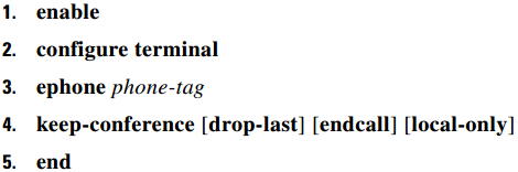

SCCP话机配置Conferencing的选项
章节: SCCP: Configuring Conferencing Options on a Phone
创建者离开后,自动使用transfer功能把剩余的两个与会者直接呼起来。
默认keep-conference是关闭的  所有与会者都会被断开。
keep-conference表示按EndCall soft key之后会议结束,所有的与会者被断开。或者挂机、按Confrmsoft key、hookflash离开会议,与会者不会被断开。
drop-last 表示Confrn soft key的行为被改变了,创建者按这个键或者hookflash来挂断最后加入的参与者。
endcall 表示EndCall soft key的行为被改变了,创建者按这个键或者挂机,离开会议,其它的参与者保持连接。
local-only 创建者挂机或者终止会议,只有本地CME系统的话机会保持连接。

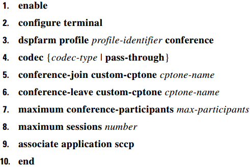

语音卡的DSP Farm服务配置
章节: DSP Farm Services for a Voice Card

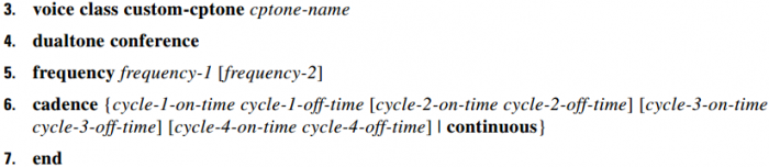

SCCP话机配置Join and Leave Tones
章节: SCCP: Configuring Join and Leave Tones
第四条配置join and leave tones, 第五第六条配置频率和on/off持续时间

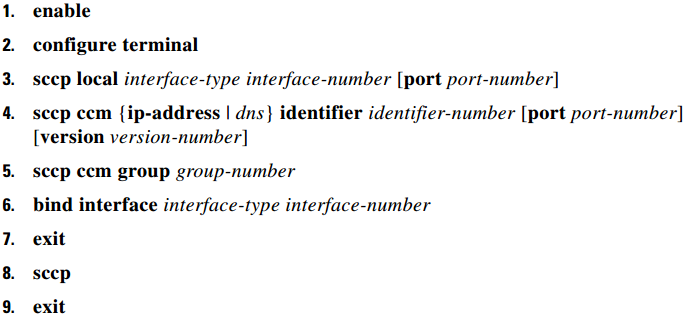

第三条配置SCCP应用 transcoding and conferencing用于注册到CME的接口

章节: SCCP: Configuring the DSP Farm
记得配完noshutdown

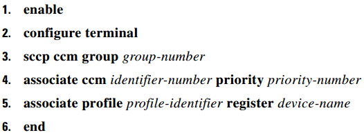

SCCP话机关联DSP Farm Profile到CME
章节: SCCP: Associating Cisco Unified CME with a DSP Farm Profile

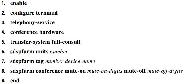

多于三方的Ad Hoc和Meet-Me Conferencing配置
章节: Multi-Party Ad Hoc and Meet-Me Conferencing
第六条定义最大的允许注册的DSP farm数量
第八条定义mute-on和mute-off的按键组合  可以是一样的

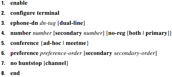

SCCP话机配置Ad HocConferencing和Meet-Me的号码
章节: SCCP: Configuring Multi-Party Ad Hoc Conferencing and Meet-MeNumbers

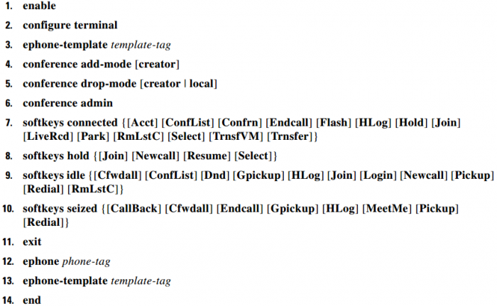

SCCP话机配置话机的Conferencing选项
章节: SCCP: Configuring Conferencing Options for a Phone
第四条可选   定义是否只有创建者能加人
第五条可选   creator: 创建者挂机时会议终止   local: 最后一个localparty挂机时会议终止
第六条 配置ephone成为会议的admin
