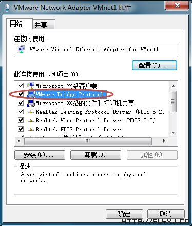

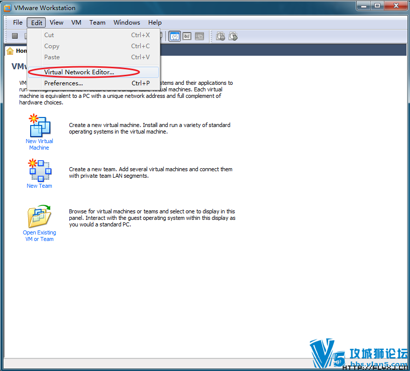

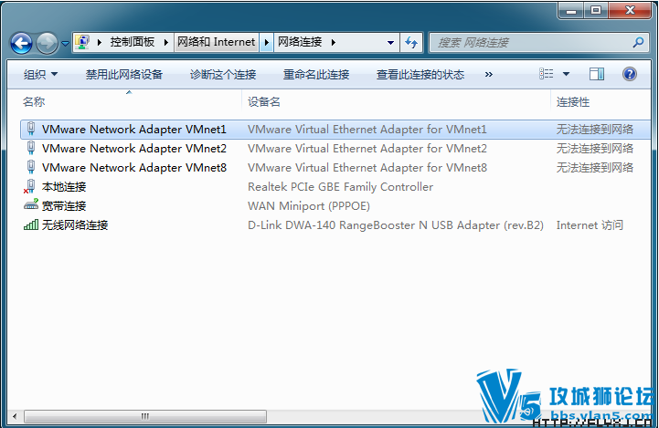

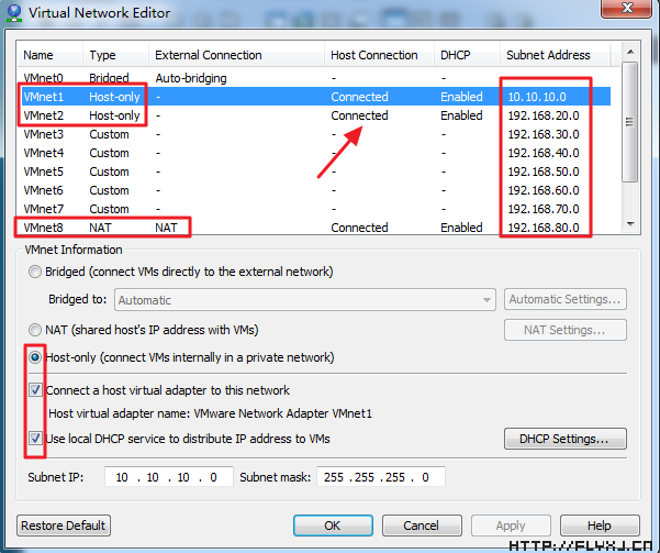

下载Cisco L2/L3 IOU Rack v3,安装VMware Workstation 7,并且做些配置:
编辑虚拟网卡
编辑虚拟网卡
添加网卡以及设定网卡类型等,该步骤是为IOU桥接真实网络使用的,建议添加,为了简化操作,IP地址建议设置成一样的,因为VM系统里面我用了固定IP,如果是第一次安装,做完后建议重启系统。
编辑虚拟网卡 2
编辑虚拟网卡 2
编辑虚拟网卡 3
编辑虚拟网卡 3

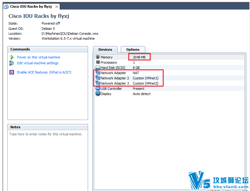

打开下载文件中的Debian Console.vmx,硬件环境已经配置好了,该系统第一块网卡采用NAT,如果主机可以上网,并且IP符合上一步骤,那该VM系统也可以联网,比如添加Linux抓包软件,更新系统等。
启动
启动

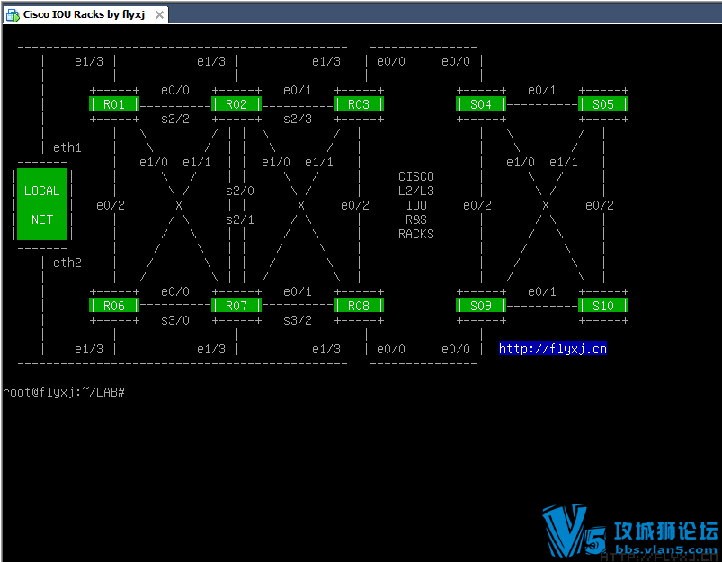

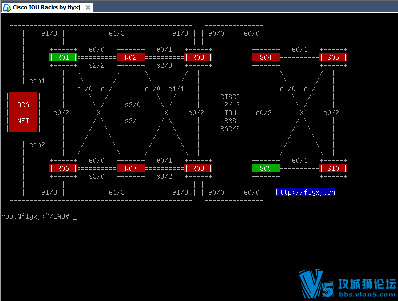

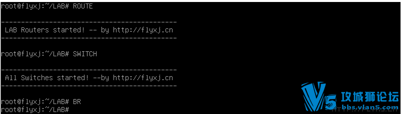

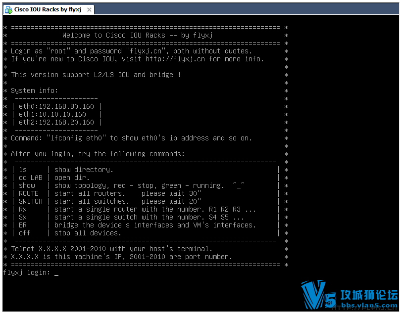

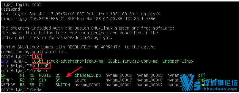

系统启动完成后,显示如下界面:
启动完成
启动完成
用户名:root,密码:flyxj.cn
使用界面 1
使用界面 1
使用界面 3
使用界面 3
使用界面 4
使用界面 4

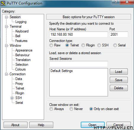

远程登录,使用设备的IP地址登陆,设备上的三个接口的IP都可以,只要能和本机通信即可,10台设备的端口分别是2001-2010。

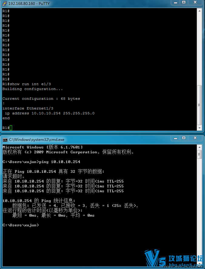

本机网卡桥接测试:
桥接测试
桥接测试

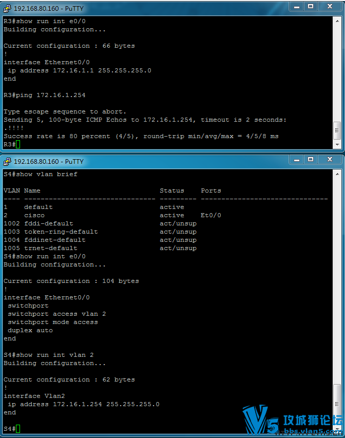

L2IOU和L3IOU连通性测试:
2层和3层连通性测试
2层和3层连通性测试

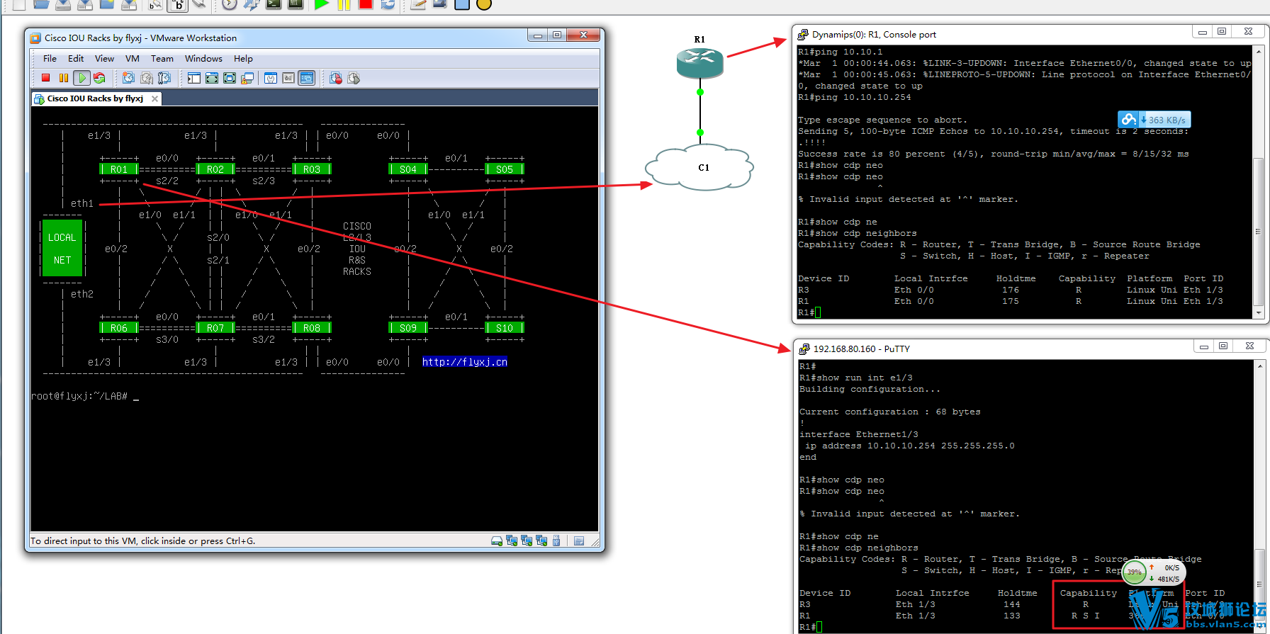

和GNS3连接,可以扩展成ASA、IPS、主机、服务器等,都可以与IOU连接:
桥接GNS3 1
桥接GNS3 1
桥接GNS3 2
桥接GNS3 2

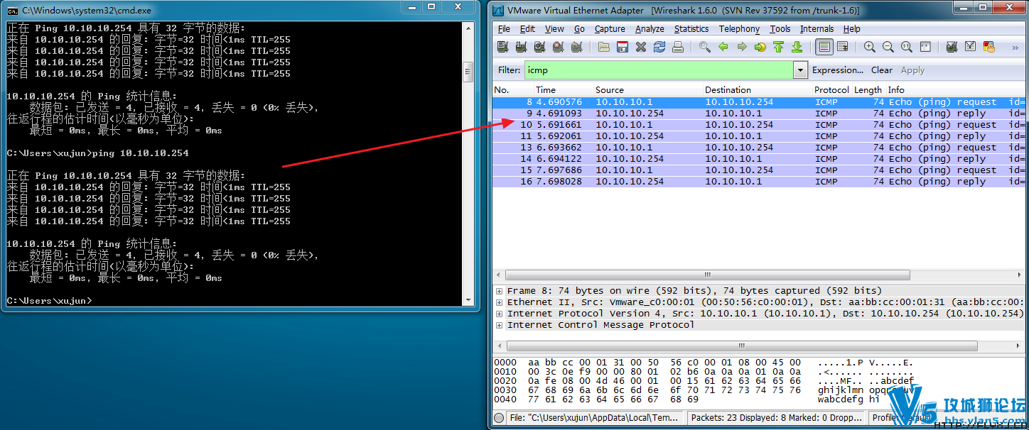

使用Wireshark抓包测试:
抓包测试
抓包测试

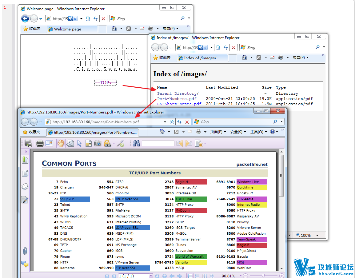

使用浏览器访问,可以存放自己的拓扑以及常用参考资料,内置了常用端口以及Cisco R&S Short-Notes,方便查询,如果要自己添加Web访问的内容,目录为/var/www/:
WEB访问
WEB访问
