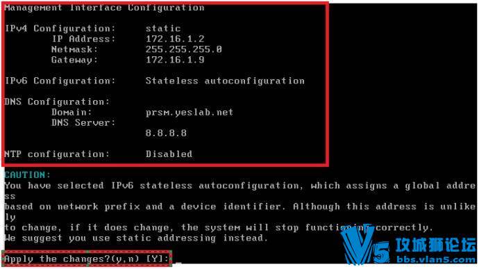

素令行初始化
1、如果想使用本地域名登录PRSM,在初始化的时候不配置DHCP和DNS,就可以配置任意格式的域名,否则你必须使用标准格式。
2、不建议配置DHCP服务器,如果因为DHCP 租期到期或者其他原因导致IP地址改变,系统会立即停止服务。
3、Ctrl+c,退出初始化向导,不保存配置。
缠用prsm.yeslab.net登录

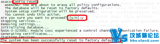

戠复出厂设置。

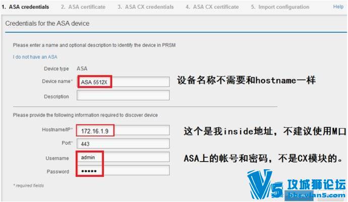

Add new device
欠饘ASA相关信息
接受PRSM颁发的证书

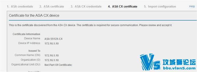

Add CX 模块
接受PRSM为CX模块颁发的证书

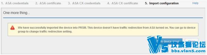

Commit,添加成功!!

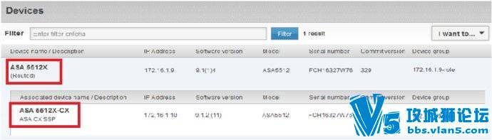

查看Device Inventory,很清楚。

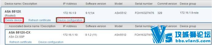

鼠标左键点设备,就可以删除和配置设备,如果删除ASA,下边的模块也会一起删除,有可能重启ASA和CX模块,这一点还不能确定,只是做实验的时候
遇见过一次。
这个就是前边注意的地方,直接把CX模块添加进组,或者插了CX模块的路由器加进组。因为之前已经把ASA和ASA CX模块都加到组里,所以就不能再单独添加了。很简单就不再演示了。

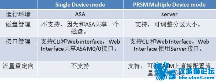

PRSM的两种软件类型
  1、PRSM Single Device mode (单设备模式):是ASA CX SSP自带,只能管理自身,其他功能和多设备模式一样。
  2、PRSM Multiple Device mode (多设备模式):运行在服务器上,能对多台ASA CX设备进行管理。接下来的课程我们主要讲解多设备模式。
匠椀渀最氀攀 Device mode  VS PRSM Multiple Device mode

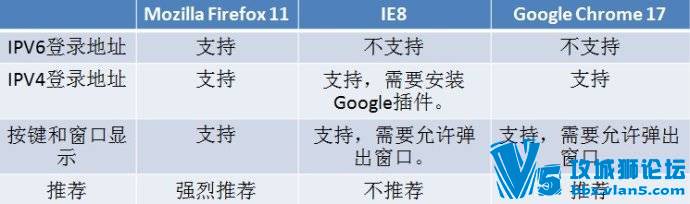

PRSMWeb 浏览器的要求
Logging Into the System
  1、Web Interface:PRSM通过ASA的M0/0口将ASA添加到device group中,如果在M0/0口上调用了其他策略或者被IPS模块使用,那么PRSM就认为这台ASA不受PRSM直接管理,导致设备添加失败。
  2、CLI,Console :可以使用SSH client or the VMwareVsphere console连接到虚拟机。只能在CLI中setup和troubleshooting,不能在CLI中对PRSM进行配置。
  3、默认的 Username:admin  Password:Admin123,SSH默认 username :admin  Password: admin

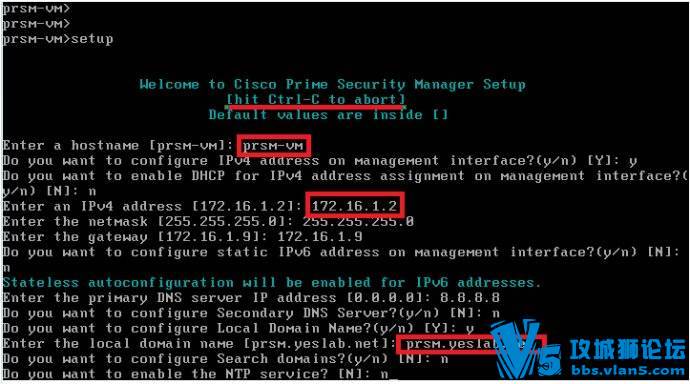

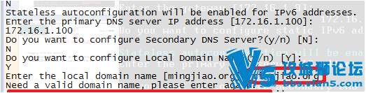

命令行初始化
Notice

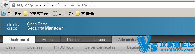

使用prsm.yeslab.net登录
戠复出厂设置。

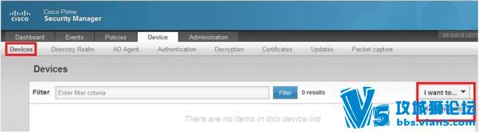

Add ASA to PRSM Device Inventory
Notice
  1、不支持ASA Multiple-contest ,要开启http server enable。
  2、不支持ASA CX SSP的监控模式。
  3、取消ASA设备上的所有流量重定向。
  4、PRSM会向ASA和ASA CX SSP下发证书,证书有效期是10年,但也要确认ASA和ASA CX SSP的时区和时间与PRSM一致。
  5、添加分为2部分,一是ASA的添加,二是ASA CX模块的添加,不要弄混。

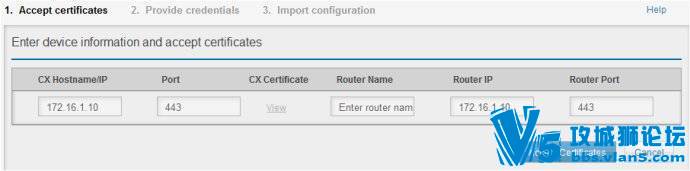

Add new device

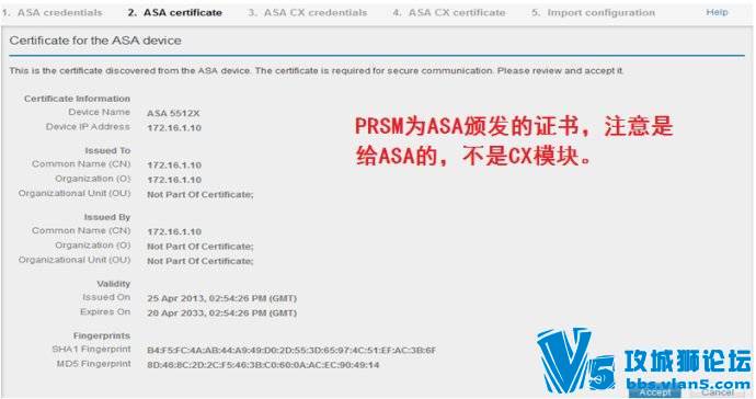

欠饘ASA相关信息
接受PRSM颁发的证书

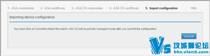

Add CX 模块
接受PRSMCX模块颁发的证书
Commit,添加成功!!
鼠标左键点设备,就可以删除和配置设备,如果删除ASA,下边的模块也会一起删除,有可能重启ASACX模块,这一点还不能确定,只是做实验的时候
遇见过一次。
这个就是前边注意的地方,直接把CX模块添加进组,或者插了CX模块的路由器加进组。因为之前已经把ASAASA CX模块都加到组里,所以就不能再单独添加了。很简单就不再演示了。
