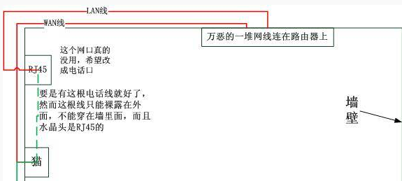

搬入新居并布置了家具位置之后,总觉得布线不是很合理,想放个电话的地方没有RJ11插座却反而有个RJ45的插座,想放电脑的地方没有网线插座(我的电脑比较特殊,不是WIFI可以解决的),怎么办?
  动手吧!幸亏自己懂这个,不然就要花费一笔了。工具是最重要的,其余的都很简单,比如双绞线线序什么的都不是问题,随便找个人十分钟就能学会。
  以下给出一个实例,只是我的改造中最简单的一个,那就是在网线的RJ45插座上插一个电话。以下是一个图:

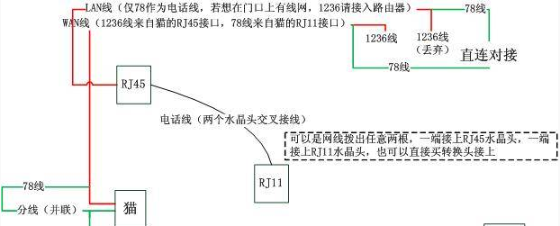

  下面是改造后的:
  所需工具无非也就是网线钳,水晶头,所需知识基本没有,计算不知道线序,剪下来一个水晶头,比着做成直连线就成了,唯一需要明白的就是,100Mb的网线,只用到1236四根线,为了方便,我将78线也就是白棕-棕两根线作为电话线来用。
