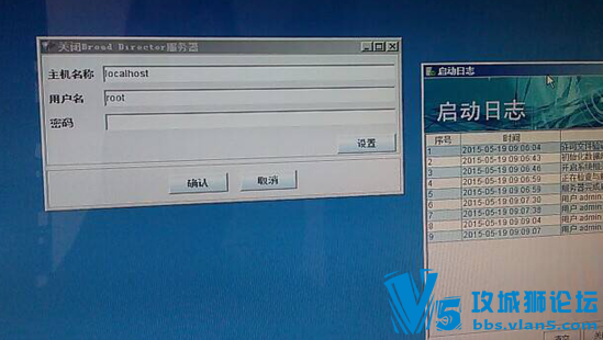

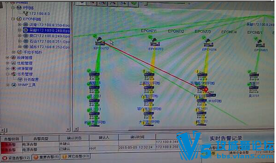

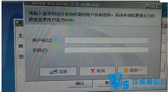

  • 网管软件登陆
    " X# R+ K6 O# _8 X0 h
    先双击mnsserver啊,服务端起来,再启动 你在双击mns client
    密码:bdcom 或者public
    2.用户名root

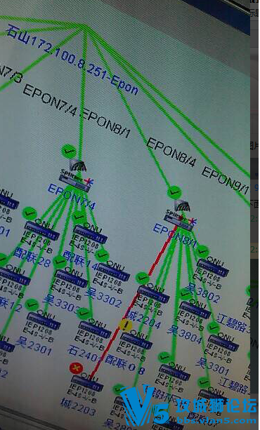

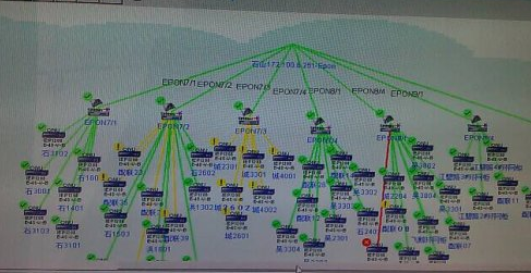

  • 查看epon网络和手拉手拓扑看看是不是正常的
  • ( z+ l9 J4 U* ]4 ?: L' R& p

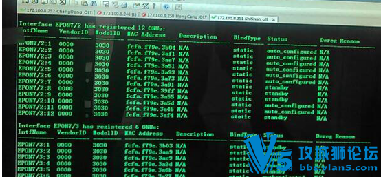

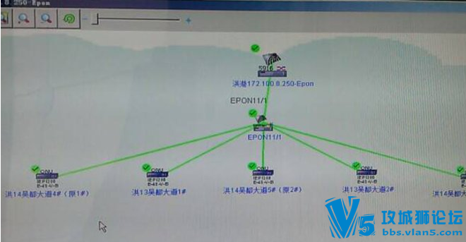

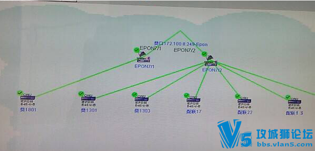

    那你上吴都OLT248上看看这个mac地址是不是注册上的,(已被替换)

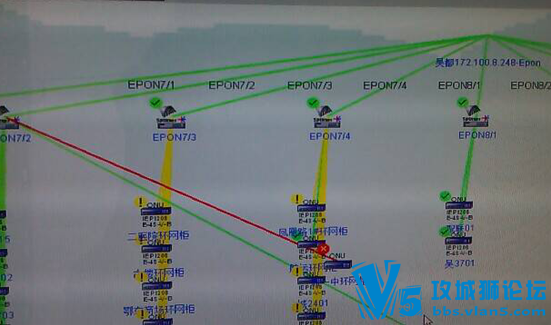

  • 石山8/4下面的掉线的是哪个?
    ; n/ y! C5 i$ j/ l, w& X' u( O
  • 还有其他掉线的么
    5 M* r7 `) h" V) U

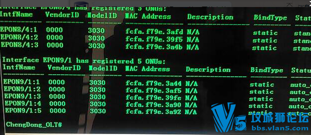

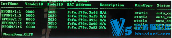

    那你先看看这几个ONU在OLT上的状态
    show epon onu-information interface epon 接口编号
    看看状态是否正常,看看配置是不是还在
    然后去对应下我昨晚给你的那张表,ping下那个地址是不是ping的通
    你到吴都OLT上show run db inter 7/4

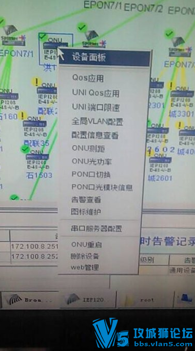

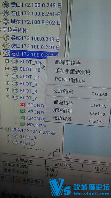

    893275641bbc3206f5.png ' K4 \# A3 [/ u2 g: |; I- }7 s
    这肯定不对,你在网管软件上把251的7/2:11切换下
    # B7 l1 v2 e$ o8 A. w: t, {+ O/ T
    PON口切换或者ONU重启吧
    8 t4 }( y' H  ~' |, o  L$ G: O
    & e4 }. A$ W% V! J) i1 P, ]
    确定吧,没事。确定完之后show run看下
    - E1 ]" |; _4 {7 @
    你重新获取下手拉手拓扑
    312665641bbd502754.png . q" {' ~2 _3 j% ?  R7 N- s) R
    你先把现在的手拉手拓扑删除了
    点删除手拉手
    然后删除完了之后再手拉手发现下就可以了
    网管软件获取错误

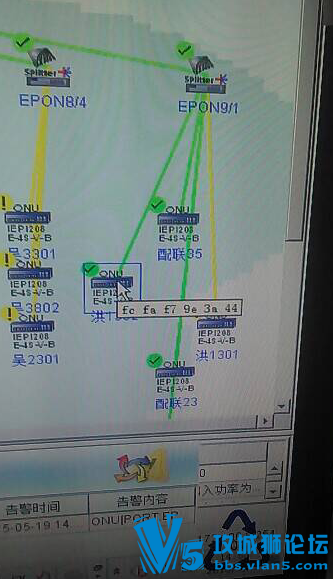

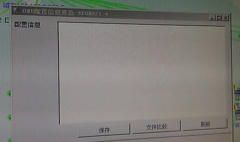

      m$ V9 b; ^, Z" u7 N% b8 C7 S  p 834835641bbe623bd8.png % ?" j* V$ F# n( Y
    这是252的epon9/1:4 口
    112135641bbedeeef8.png + ?% O3 Y5 F% |; \& G4 ]6 _
    问题搁置
    840975641bbf8e08ae.png 747985641bbff4e88d.png " t2 |) l: H% e
    ' N* f2 F. [3 Y6 N 522865641bc08294cf.png 9 N# H7 E) N- p; [: i

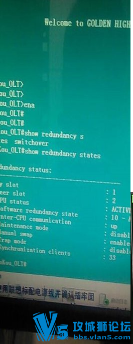

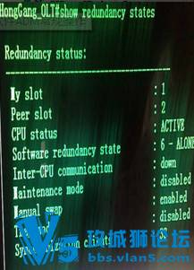

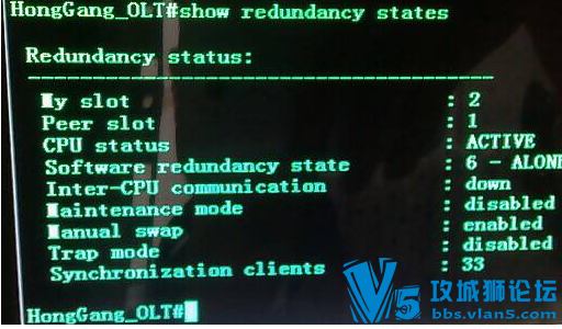

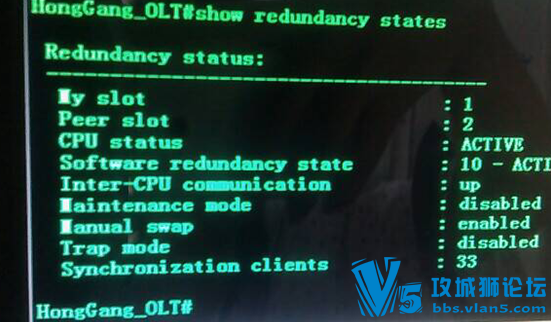

    双主控切换
    先show redundancy state
    执行redundancy switchover
    997295641bc0fe89b5.png 5 }, P0 B( w% {- H5 o) w  n' O
