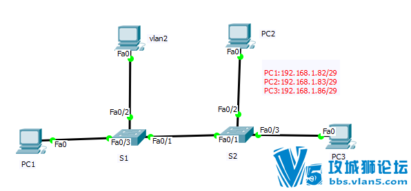

CCNA题库选择题42题的变种
$ J9 P# t2 M, n1 F* D0 i! Lhttp://bbs.vlan5.com/thread-8095-1-1.html. h# e: R) q( |" O6 A: Q
. f, c* x; ^, x% L
请问 这两个pc如果ip配在一个网段 能互相通信么 (交换机都是2层的)
0 Q' y/ |: G. y1 r7 B) _6 e
: y0 Y; g  M( ?2 `3 I( Q( U* @7 H# B% M
并解释原因

zhouwance [Lv7 精益求精] 发表于 2015-12-4 16:51:17 | 显示全部楼层
可以   native vlan 出口不打tag

lifediy07 [Lv7 精益求精] 发表于 2015-12-6 03:38:01 | 显示全部楼层
回复
lifediy07 [Lv7 精益求精] 发表于 2015-12-6 03:47:40 | 显示全部楼层
我只想说,就算vlan1是默认本征又如何,这跟这个问题毫毛关系。
! I! x. w! K' R1 w( I个人理解为:在802.1q中是trunk中继链路,natvie仅是不打tag可以在trunk中传输,但这个题目是分vlan1,vlan2,即使配置同一网段ip也不能通信,所以这道题目是理解二个问题:1,是本征作用,2,vlan原理

答案是可以通讯的,前提是两个PC的IP地址要在同一网段
7 V5 b! n9 ^% A5 c$ d- M分析如下:& l& Y  o: r- @, b! D6 O* X% I$ R  r
当交换机的某端口收到PC1发送给PC2的数据帧后,因为该端口是ACCESS类型的端口,所以
" g8 H6 d! C6 v( v+ q; \该端口会给数据帧打上该端口的PVID标签VLAN1,并将给数据帧发送给该交换机的出接口,出接口将剥离掉该数据帧的VLAN标签后,从该端口发送到交换机2的进接口,进接口接受到该数据帧后,发现该数据帧没有打VLAN标签,就给该数据帧打上端口PVID的标签VLAN2,然后发送给出接口,出接口剥离掉该数据帧后,发现该数据帧的VLAN标签是VLAN2,所以将标有VLAN2的数据帧发给PC2.所以两个PC是可以相互通信的,
参与人数 1技术 +3 金币 +50 贡献 +3 收起 理由

宅男女神 [超级版主] 发表于 2015-12-7 20:06:48 | 显示全部楼层
wangpeng1980520 发表于 2015-12-7 19:55
; a3 p$ A$ j! Z1 x答案是可以通讯的,前提是两个PC的IP地址要在同一网段6 p( \4 g' k: o% V( _
分析如下:
- L$ s5 m$ B* i* P: g当交换机的某端口收到PC1发送给PC2的数 ...
* f, j2 J' V8 c$ O2 C4 x. j如果两个交换机是用access口连接的呢?/ X% t( b# ?1 D% g+ Q$ Z; D
左边的属于vlan1 右边的属于vlan24 M+ h! T; B% x: d; m, h1 o
回复
宅男女神 发表于 2015-12-7 20:06  x- |5 N( g  w; D, a. E2 d
如果两个交换机是用access口连接的呢?$ d* C4 D4 O# A9 i$ l& F1 b
/ G" b1 s5 x) `" Y/ A: V% Y我发现刚才我的答案有问题了,Native Vlan的数据帧在TRUNK干道两端必须要一致。否则会出现数据的串流
3 x( @, Z# \% C所以不能通讯的  呵呵
回复
wangpeng1980520 发表于 2015-12-7 19:559 q( z2 u) r: z7 D
答案是可以通讯的,前提是两个PC的IP地址要在同一网段, G* V+ \: N7 ?0 W! w$ q
分析如下:
+ @! D. C! b& i1 S+ P当交换机的某端口收到PC1发送给PC2的数 ...
9 {8 Z% X% Q  |) ]: d
如果是两边是ACCESS口 肯定能通讯
回复

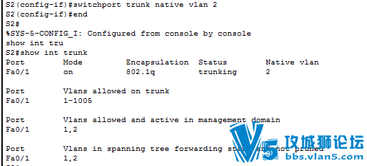

297481507 [VIP@钻石] 发表于 2015-12-8 12:43:00 | 显示全部楼层
本帖最后由 297481507 于 2015-12-8 13:30 编辑 # ~  A1 [1 [- \% A4 H! N
/ U/ \) N' ]0 l答案是可以互通的。
# T8 g6 S5 |0 O: i6 r  _; k首先从本题的本身来讲。native vlan 的概念,所有的帧在trunk中都是打上标记的,也就是tag,不同点在于,如果帧在进入trunk以前已经打上标记了,该帧就通过,反之丢弃。 另外如果帧在进入trunk时是没有标记的,那么trunk就会给他打上nativevlan的标记,该帧在trunk中就以native vlan的身份传输,native vlan 是用于trunk链路的, 在access链路没有native vlan的概念。真实拓扑
. G; k5 m) D1 o
拓扑还原
拓扑还原
5 j, s) }/ }) Y
. e1 B6 W4 i: G- n8 t这道题就在于考察大家对native vlan(本征vlan)的理解, native vlan 在本拓扑中默认情况下应该是vlan1 ,除非手动制定native vlan 默认的native vlan 都是vlan 1, 所以在现实工作中,本征 VLAN 的目的是充当中继链路两端的公共标识。最佳做法是使用VLAN 1以外的VLAN作为本征VLAN。这个拓扑就是手动指定了vlan2为S2的本征VLAN,就是在S2上有一条命令 , 如下图
& l* Y( x/ D3 m$ F" ~: I
错误来源
错误来源
  A+ M+ K. }$ I2 V' v6 C当S2配置了native vlan(vlan2)之后原来默认的native vlan(vlan1) 被替换掉,真实环境中交换机开始报错:
. T6 _* \2 ?/ \0 t$ L; r" z" U%CDP-4-NATIVE_VLAN_MISMATCH: Native VLAN mismatch discovered on FastEthernet0/1 (2), with S1 FastEthernet0/1 (1).
, ?+ z4 ~0 T' B& i( t也就是本题的答案。
! f6 h$ T8 f- ?, {- _0 a' N' a3 v, |- a. u

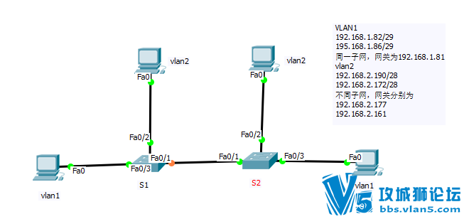

然后回答楼主的问题,如图所示的两台PC为PC1和PC2划到同一网段,
6 j, V2 b' k" v/ ?' T$ y
问题拓扑
问题拓扑
; C& e. d2 a9 R0 x也是就 192.168.1.82/29 为PC1,我们暂且把需要联通的PC2的IP分配为 192.168.1.83/29 , 网关都为192.168.1.81  ,模拟环境中互Ping发现能Ping通。 因为在trunk中, 对于没有带tag的流入数据, 在交换机中打下native vlan id, 流出时, 当发现tag是该端口的native vlan ID,去掉tag转发。 PC2通过S2的F0/1口时候PVID2的TAG将会被剥除,PC2的数据帧转变为无标记帧, 当S1的F0/1中继端口收到无标记帧时,它会将这些帧转发自身的本征 VLAN也就是VLAN1,继而PC1和PC2可以相互通讯。而PC1和PC3不可以通讯,因为交换机S1的f0/1口无法识别来自f0/3口的标记帧。: [+ l$ U7 v9 \! ]2 }! M0 b  g6 B
. K; d" _5 v) B' M  G4 ^  m
参与人数 1技术 +5 金币 +100 贡献 +5 收起 理由
admin + 5 + 100 + 5 支持技术贴!

admin [管理员] 发表于 2015-12-8 14:01:47 | 显示全部楼层
297481507 发表于 2015-12-8 12:43
  Y0 f* m2 J6 C7 R" Z, R5 X答案是可以互通的。
' _' y  d# x; g+ E首先从本题的本身来讲。native vlan 的概念,所有的帧在trunk中都是打上标记的,也就 ...
' R& j! E/ z# V% X& Y! K3 B
有个小问题 那如果两边native vlan不一致报的那个错 就没啥意义了? 只是提示 但是实际还是都能正常工作?
$ S+ v4 X7 ~/ Z就是native vlan不一致 这个报错 不影响正常工作和通讯 但是一般是配成一致的 是吧?
8 f3 f! G: m- M; @( Y6 }
