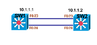

2层EtherChannel原理 详细解析 配置模板
课程介绍、目录及截图:
当在两台交换机之间连接多条线路来增加带宽时,由于STP的原因,最终会阻断其它多余的
线路而只留下一条活动链路来转发数据,因此,在两台交换机之间连接多条线路,并不能起
到增加带宽的作用。为了能够让两台交换机之间连接的多条线路同时提供数据转发以达到增
加带宽的效果,可以通过EtherChannel来实现。
EtherChannel将交换机上的多条线路捆绑成一个组,相当于逻辑链路,组中活动的物理链
路同时提供数据转发,可以提高链路带宽。当组中有物理链路断掉后,那么流量将被转移到
剩下的活动链路中去,只要组中还有活动链路,用户的流量就不会中断。
EtherChannel只支持对Fast Ethernet接口或Gigabit Ethernet接口的捆绑,对于10M的
接口还不支持。一个EtherChannel组中,最多只能有8个接口为用户转发数据。
在两台交换机之间连接多条链路时,如果只有一边交换机做了EtherChannel捆绑,而另一
边不做捆绑,那么接口会工作在异常状态,而不能正常转发流量。所以,必须同时在两边交
换机都做EtherChanne捆绑。
为了让两边交换机的接口都工作在EtherChannel组中,可以通过手工强制指定接口工作在
组中,也可以通过协议自动协商。如果是手工强制指定,则不需要协议,自动协议的协议有
以下两种:
Port Aggregation Protocol (PAgP)
Link Aggregation Control Protocol (LACP)
无论是手工指定,还是通过协议协商,交换机双方都必须采取相同的方式和协议,否则将导
致接口异常。
EtherChannel自动协商协议PAgP为思科专有,只有在双方交换机都为思科交换机时,才可
以使用,而LACP为IEEE协议,任何交换机,只要支持EtherChannel的都可以使用该协议。
