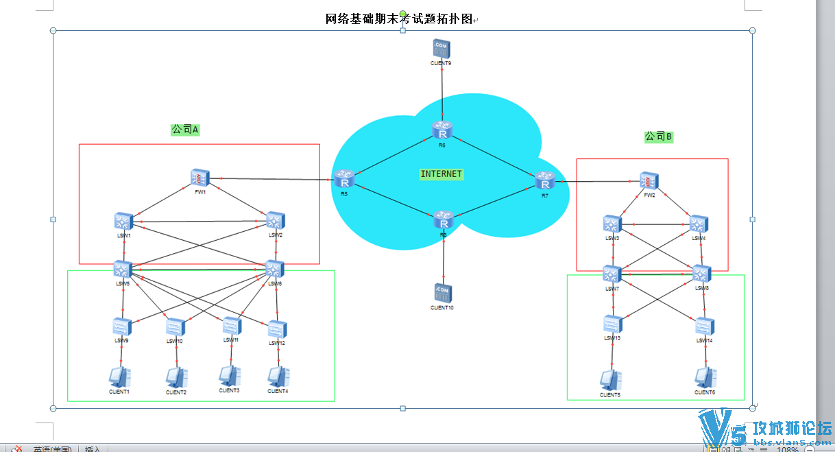

题目背景:公司A和公司B通过INTERNET互联,满足两家公司的互联网接入,作为合作伙伴的两家公司可以通过互联网实现vpn互联。再完成所有要求的配置之前,需要为两家公司的内部网络规划IP地址以及INTERNETIP地址规划。两家公司内部网络均以红色区域为三层链路,绿色区域为二层链路。公司A使用172.16.0.0/16,公司B使用10.0.0.0/20。要求所有的网段均以最节省的情况进行地址规划。
任务要求:
1、          互联网部分均使用202.102.130.0/24网段进行规划;
2、          公司A内部网络分为12个部门,分别属于12个不同的逻辑子网,每个部门内的信息节点数量分别为100/100/50/50/200/200/30/30/70/70/60/60,请按照112为编号,分别给出12个逻辑子网的网络地址、网关地址(要求为该网段的第一个可用地址)、地址范围、广播地址。
3、          公司B内部网络分为5个部门,分别属于5个不同的逻辑子网,每个部门的信息节点数量分别为500/500/200/100/100,请按照15为编号,给出5个逻辑子网的网络地址、网关地址(要求为该网段的第一个可用地址)、地址范围、广播地址。
4、          请确定该拓扑图中除了两家公司的17个部门之外的IP子网的数量,分别给出这些网络的网络地址和IP地址。
5、          请利用OSI七层体系结构,分析拓扑图中所有主机以及服务器的通信过程。(主要作为提问过程中的问题)

见你这样,我帮你一把!这样IP地址规划,也不是很难!以下答案对号入座!
' X0 x7 C4 `1 p% W: l  F2 p' F" t+ Y6 P/ u2 P$ Q2 R
1、互联网部分均使用202.102.130.0/24网段进行规划。0 h& {; i9 K) h4 B6 g  x& ^& A+ K* H
$ q5 T+ L4 G. ?
解题以下:6 e+ y; c% p, {8 g
在Internet区里,共有8对外网节点,也即是有8段IP地址。因此,8对IP地址有以下:* e  _/ [2 A4 x. z: ~1 [5 i2 C
第一对:
/ ^7 E* a6 L& x7 S3 ]202.102.130.1/30
  Q1 M1 ]# ?- a7 k" B2 d! H202.102.130.2/303 [; I3 X' K# s) ?$ W# I. E
第二对:
5 x- ]# h4 ]  m% _) }6 c202.102.130.5/30
* d# o) |  g5 p: ?) m202.102.130.6/30
; E% [1 m% M0 c) Z# ?第三对:; Q& k9 r+ y; `/ S7 s  P
202.102.130.9/30
1 ^- C7 b) i+ Y202.102.130.10/30
8 _4 y8 K' `* }; t8 E$ B4 N1 X- K第四对:
  k' m* D1 D6 U. U+ V. b' n( X8 |- \202.102.130.13/30
, k2 z+ m- l5 `% k3 H. j202.102.130.14/30; i  y; K, @8 F7 Y" a, \4 Z2 G) R
第五对:1 P2 g! S  w; `7 z5 J5 A3 Y8 D0 v
202.102.130.17/30
( t2 X  J* Y5 Z8 n202.102.130.18/30" n7 l) n; |9 @; s& g. c1 u
第六对:' T" e8 n9 N$ ~) C/ J( u* n
202.102.130.21/30
$ \* k& h. Y2 g$ M* U202.102.130.22/30
4 Q2 J8 e1 O1 P* u6 a5 b( \第七对:  q, H: w5 {2 d: @
202.102.130.25/30$ @  _/ X' T- z( S2 T4 G/ K  y
202.102.130.26/30- j6 B3 t0 w. m$ w1 }6 {
第八对:
0 \2 ^$ q4 w% z) m4 p202.102.130.29/30
# g6 w8 I' f! |202.102.130.30/301 y: ~# Q  Z- o1 U
_________________________________________________________________________________________/ V5 f3 l( H2 y4 T
( j- C+ F* }6 ]8 F; Y* J
2、公司A内部网络分为12个部门,分别属于12个不同的逻辑子网,每个部门内的信息节点数量分别为100/100/50/50/200/200/30/30/70/70/60/60,请按照1到12为编号,分别给出12个逻辑子
, L. o. J: e# X+ {6 h  f+ }- `. P( g* o* M0 u
5 Y  L( @0 W+ s) u: _/ E$ d* s6 O" ?
解题以下:7 Z4 Z; @! p& h% e* ~
因为公司A使用IP地址段是172.16.0.0/16。各部门的IP是100/100/50/50/200/200/30/30/70/70/60/60,我们整理一下200=1段,200=1段,100+100=1段,70+70=1段,60+60+50+50=1段,3 v2 l& i8 K. _4 b# y
+ K9 [- T4 ^% |/ s! U' y- Y, J30+30=1段,所以共有6个IP地址段,算出的IP地址并对号入座以下。
1 ~: _+ U. q  O3 D) |$ w0 E' R200个节点:(编号5)' d' Q* q8 T' x% S0 e
网络地址是172.16.0.0/24     可用地址是172.16.0.1-254/24     广播地址是172.16.0.255/24
* c! o# g3 C, r) B; R200个节点:(编号6)
+ n" h: j! D) Q. s' A+ W' U* |* F& U网络地址是172.16.1.0/24     可用地址是172.16.1.1-254/24     广播地址是172.16.1.255/24
+ [3 j1 p: d- `7 m/ M5 u- g100个节点:(编号1)
0 b0 X- I2 r( N" E网络地址是172.16.2.0/25     可用地址是172.16.2.1-126/25     广播地址是172.16.2.127/25
: V# {7 f0 z, e/ }7 M, D+ P100个节点:(编号2)
1 W8 U& e# s: o  D网络地址是172.16.2.128/25   可用地址是172.16.2.129-254/25   广播地址是172.16.2.255/250 w: R" h  a( O: H2 P
70个节点:(编号9)
0 f# R! A3 j+ ]8 _6 g网络地址是172.16.3.0/25     可用地址是172.16.3.1-126/25     广播地址是172.16.3.127/25 + Z' [, L0 V: t8 l- {/ Z% {
70个节点:(编号10)# Y" z! Y6 I7 Q; c, o+ n, u
网络地址是172.16.3.128/25   可用地址是172.16.3.129-254/25   广播地址是172.16.3.255/25 * y8 x0 @5 I/ M, C7 L
60个节点:(编号11)( m( J4 p) d# `( @7 c/ ^
网络地址是172.16.4.0/26     可用地址是172.16.4.1-62/26      广播地址是172.16.4.63/26
, F& B+ |1 V4 L60个节点:(编号12)$ P: \1 {2 c2 J: }# `; g2 }) `" [* ~
网络地址是172.16.4.64/26    可用地址是172.16.4.65-126/26    广播地址是172.16.4.127/26
# B: _9 a! T; ~2 l50个节点:(编号3)
: ?$ k: l. ^7 O& J% [" N) _" ^网络地址是172.16.4.128/26   可用地址是172.16.4.129-190/26   广播地址是172.16.4.191/26
0 D$ n2 a( |( m50个节点:(编号4)
- Y& F' L# I- c" b3 j网络地址是172.16.4.192/26   可用地址是172.16.4.193-254/26   广播地址是172.16.4.255/26
* o% p+ x* k0 L5 g: T' L30个节点:(编号7)
3 \/ o% X. J  P% a' J8 D# O4 I9 d网络地址是172.16.5.0/27     可用地址是172.16.5.1-30/27      广播地址是172.16.5.31/27- u/ \4 G/ n$ L5 h- d3 ]; m
30个节点:(编号8)% w& Q, h4 W$ C. d* C" P, N
网络地址是172.16.5.32/27    可用地址是172.16.5.33-62/27     广播地址是172.16.5.63/27! f: V8 ]( v+ X
, U- |/ w: z1 @9 n. r' H; V0 G
_____________________________________________________________________________________2 x* A. v" I! M* n; U; T: D0 l
' n1 H/ o# ]' j
3、公司B内部网络分为5个部门,分别属于5个不同的逻辑子网,每个部门的信息节点数量分别为500/500/200/100/100,请按照1到5为编号,给出5个逻辑子网的网络地址、网关地址(要求为
8 u  N& L' q# V" f1 W# `6 M( I
该网段的第一个可用地址)、地址范围、广播地址。9 K1 ]( [* m; {* ?; z) P5 `
+ |6 C7 \1 A  r0 \解题以下:
* C* H7 i! f( {( X% H9 {% F. M因为公司B使用10.0.0.0/20。要求所有的网段均以最节省的情况进行地址规划,算出的IP地址并对号入座以下。
. d) N$ n! m8 n$ E$ X& `% q500个节点:(编号1)9 o8 h2 v* R& g+ ~# m
网络地址是10.0.0.0/23   可用地址是10.0.0.1-10.0.1.254/23   广播地址是10.0.1.255/23* W$ f% f4 C% [
500个节点:(编号2)9 y5 c6 V: N, J" }" c9 u
网络地址是10.0.2.0/23   可用地址是10.0.2.1-10.0.3.254/23   广播地址是10.0.3.255/23; I8 I' }$ D; p  j% D+ l: P' E
200个节点:(编号3)* Z) v7 Z9 a0 y: T: M- B
网络地址是10.0.4.0/24   可用地址是10.0.4.1-10.0.4.254/24   广播地址是10.0.4.255/240 ?2 ?/ K3 W# q  H! w2 A* \4 Z3 p8 z' \
100个节点:(编号4)
8 N! }+ b3 Y+ G/ A& V# S网络地址是10.0.5.0/25   可用地址是10.0.5.1-126/25        广播地址是10.0.5.127/25- r  B- A, b! o) h( n5 }5 i
100个节点:(编号5)# Q3 H6 v: ?& I8 i% Y% v
网络地址是10.0.5.128/25   可用地址是10.0.5.129-254/25   广播地址是10.0.5.255/25
9 a8 }( g" R8 v& c9 s3 p9 |) w
* y" K# `8 B5 n4 A1 y% e4 q  n% Y____________________________________________________________________________________
' X/ X) g) ~; T* y& b9 n2 r1 _. x2 ~* [
4、请确定该拓扑图中除了两家公司的17个部门之外的IP子网的数量,分别给出这些网络的网络地址和IP地址。
2 m6 ?. X/ E0 k- g1 K解题以下:( \( b; J7 a* n
其实第一题已经算出来了,只需抄下来即可。
' p5 Z; k" l9 R第一对:
( f9 ~. A, h' o/ L+ P7 C网络地址是202.102.130.0/30   可用地址是202.102.130.1-2/30   广播地址是202.102.130.3/30
3 T0 x8 }9 i0 }$ z& z4 I第二对:
4 C; W9 R  [6 |% i# T网络地址是202.102.130.4/30   可用地址是202.102.130.5-6/30   广播地址是202.102.130.7/30# A9 ]$ w* o% |9 S  p9 ?/ _6 [
第三对:( @# \' g$ R3 v' V0 P
网络地址是202.102.130.8/30   可用地址是202.102.130.9-10/30   广播地址是202.102.130.11/30
' d, g3 [5 f0 A1 E( O第四对:
7 o( I  Y$ U0 H网络地址是202.102.130.12/30   可用地址是202.102.130.13-14/30   广播地址是202.102.130.15/30" L" }: a; [% n; q& C7 e
第五对:" V- V, J7 o, i) E9 f
网络地址是202.102.130.16/30   可用地址是202.102.130.17-18/30   广播地址是202.102.130.19/30
; [7 ?- W6 [$ M8 z: P9 K. X第六对:
8 n( J6 [" X- G* n7 M2 V网络地址是202.102.130.20/30   可用地址是202.102.130.21-22/30   广播地址是202.102.130.23/30
$ z& ^6 {5 b' d! ?+ |6 ^第七对:
( ^- Q( n/ p3 Q/ C- f网络地址是202.102.130.24/30   可用地址是202.102.130.25-26/30   广播地址是202.102.130.27/30
! |3 f* {% j* z$ q- W$ l, n第八对:
7 @8 s; {% @+ ^网络地址是202.102.130.28/30   可用地址是202.102.130.29-30/30   广播地址是202.102.130.31/30; h5 }. h. M7 F; j9 C0 C- v/ n# ?
- B2 [" G$ j: u1 a( H1 ~+ {5 k3 J: |
___________________________________________________________________________________________6 l- k9 n5 K4 Z  B# K7 z# I% V4 k( b
* `  `7 l% r& I( C. r6 T5、请利用OSI七层体系结构,分析拓扑图中所有主机以及服务器的通信过程。(主要作为提问过程中的问题)3 M  f5 |. z6 l( o
解题以下:8 J( ~7 {; ]5 y! ?/ v9 G# D# J  x$ w
这一题主要是说出ARP与代理ARP工作原理,和封装与解封装的过程,是基础的,如果不懂,你学网络也没有什么用处。
' K! m' a7 }: I+ h- Y想知道的,查书,查百度吧!在这里不再解答!: y5 k; m/ K* I( Q) g; b+ l
