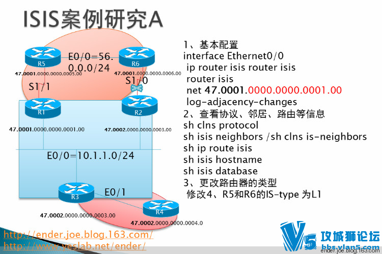

二、拓扑描述
IP地址说明,每个设备有一个环回口为XX.1.1.1,例如R1的环回口为11.1.1.1,比如R2上连接R3的地址为23.1.1.2/24,以此类推
三、实验步骤
1、配置基本的ISIS,以及完成邻居
各路由器信息如下所示,系统ID采用设备编号
路由器
区域
NET
R1
47.0001
47.0001.0000.0000.0001.00
R2
47.0001
47.0001.0000.0000.0002.00
R3
47.0002
47.0002.0000.0000.0003.00
R4
47.0002
47.0002.0000.0000.0004.00
R5
47.0001
47.0001.0000.0000.0005.00
R6
47.0001
47.0001.0000.0000.0006.00
