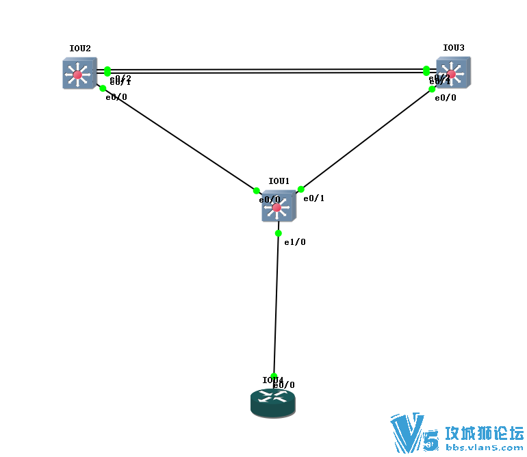

# H9 V* h# [0 @+ l' x, t7 gIOU2和IOU3中间链路为聚合链路,所有交换机添加VLAN 2,运行VRRP,IOU3为ACTIVE,IOU2为backup,我让IOU3为STP的主根,IOU2为次根,这时IOU1的E0/0被阻塞了,这时通不了虚拟网关地址。但是如果默认的STP根桥,则是IOU3的聚合口被阻塞,可以PING通虚拟网关地址。 求告知到底要不要改STP根桥,还是是模拟器问题。/ |( G, S( j. f" `0 X. J

应该怎么改都能通虚拟网关地址吧 不通还是有问题

把IOU1的E0/0接口阻塞就是通不了,只有把IOU3的聚合口阻塞,才是可以通的,其他都不行。不懂是不是模拟器问题。

你那模拟器好像不太靠谱呀~~~
