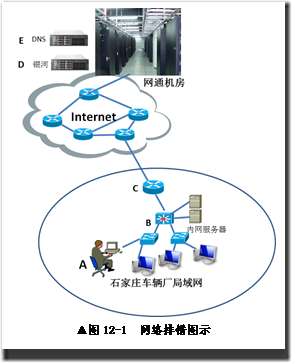

如图12-1所示:公司A计算机不能打开Internet网站。

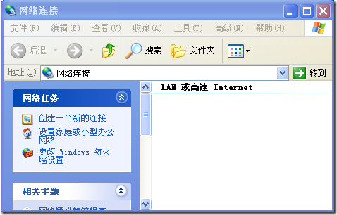

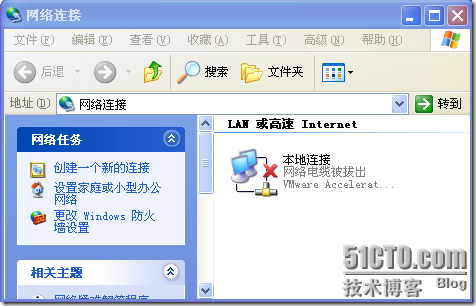

(2)看看A计算机是不是有本地连接,如图12-2所示,如果没有,需要安装网卡驱动。
(3)如果有“本地连接”,看看网线是否连接正常。如图12-3所示。
▲图12-2 没有安装驱动 ▲图12-3 网线没接好

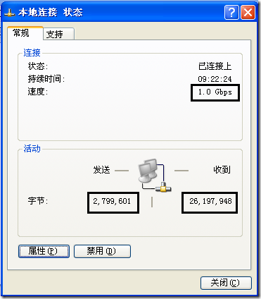

(4)如果有“本地连接”,并且显示“已连接”,看看本地连接是否有收发的数据包。如果只有收的包或只有发的包,你需要重新连接网线,或重新做网线的水晶头。网络通信要求必须能够接收数据包和发送数据包。要是还不行,你就重新卸载网卡驱动,重新扫描硬件,加载驱动。
(5)同时也要看看网卡的速度是否和交换机的接口匹配,默认是自动协商速度。如果强制指定带宽和交换机的接口速度不能匹配成功,网络也不通,如图12-4所示。

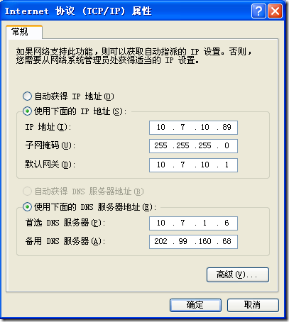

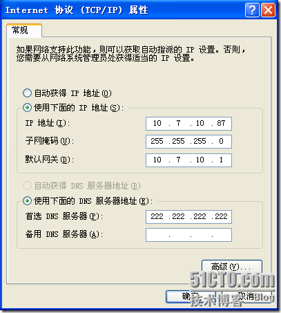

(6)打开TCP/IP属性,可以看到配置的静态IP地址、子网掩码和网关,以及DNS是否设置正确,如图12-5所示。
▲图12-4 查看收发包以及带宽情况 ▲图12-5 查看网络配置

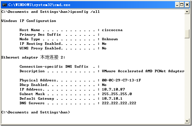

(7)或在命令行下输入ipconfig /all查看是否配置正确,如图12-6所示,注意自动获取的IP地址,以及配置的静态的IP地址。如果从这看到的地址和配置的静态地址不一致,需要禁用、启用一下网卡,要是还不行,就重启一下系统。默认情况下Windows更改IP地址后就直接生效,但是个别情况有例外。使用ipconfig /all命令看到的地址是当前生效的地址。

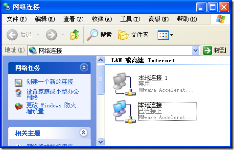

(8)禁用没有用的网卡。多余的网卡上的错误IP地址也会造成网络问题,如图12-7所示。

▲图12-6 查看网络配置 ▲图12-7 禁用无用连接

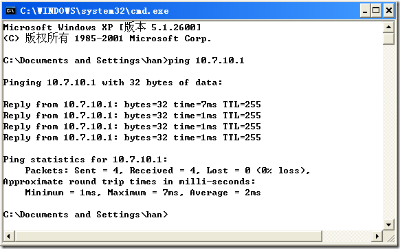

(9)检查网络连接正常,有收发的数据包,IP地址子网掩码和网关都正常,就要ping网关是否通,ping本网段的其他计算机是否通。查看time的值是否正常,100M网络如果不堵塞,延迟应该小于10毫秒。如果大于100毫秒,则要考虑使用抓包工具排错,如图12-8所示。

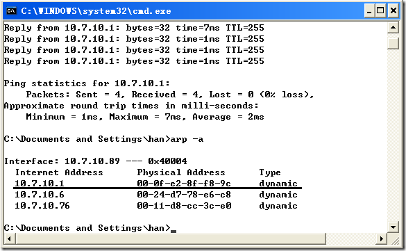

(10)如果ping 网关不通,ping本网段其他计算机能够通,则要考虑是否MAC地址欺骗。输入arp –a查看缓存的网关MAC地址,是不是正确网关的MAC地址。如果计算机缓存了一个错误的网关MAC地址,则要安装ARP防火墙,防止ARP欺骗,如图12-9所示。

▲图12-8 测试网关 ▲图12-9 查看解析的MAC地址

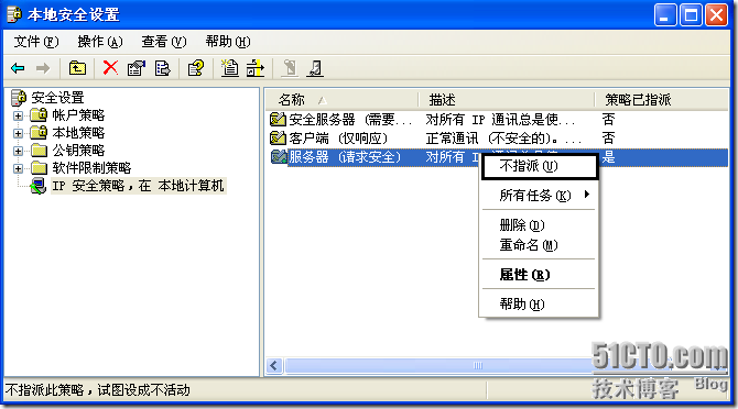

(11)检查Windows是否指派了错误的IPSec,将所有的IPSec都不指派,测试是否能够上网,如图12-10所示。

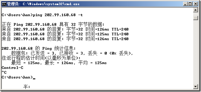

(13)ping 202.99.160.68 -t,该地址是河北石家庄(中国网通)DNS服务器地址,我经常用该地址测试是否能访问Internet,如图12-11所示。

▲图12-10 禁用IPSec ▲图12-11 测试网络

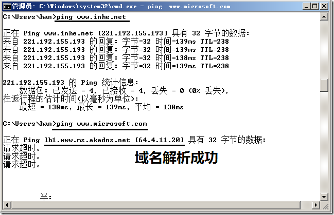

(14)ping 域名,查看是否能解析到网站的域名。如图12-12所示,ping www.inhe.net能够解析域名,且还能够通,ping www.microsoft.com 解析域名成功,只不过该网站不允许icmp协议出入,你别误认为该网站不能访问。如果你的DNS设置错误,你的计算机就不能进行域名解析,这时可以而为你的计算机配置多个DNS服务器,如图12-13所示。

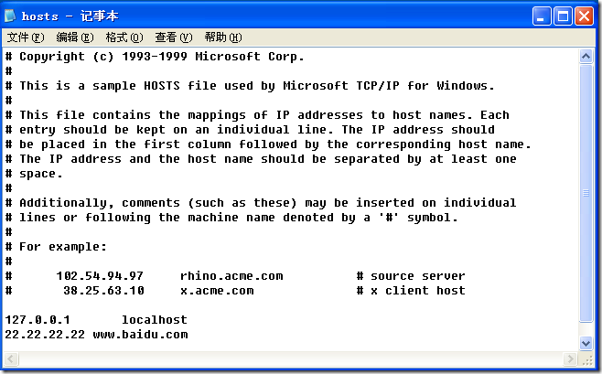

(15)如果个别网站访问不了,也可能是病毒向你的计算机C:WindowsSystem32
driversetchosts文件添加内容了。使用记事本打开该文件。只保留如图12-14内容就可以。该文件存储域名和IP地址的对应关系,如果该文件有就不用DNS解析了。所以如果病毒给你在该记事本中添加一条22.22.22.22 www.baidu.com,你就不能访问百度网站了。你ping www.baidu.com可以看到解析的地址是22.22.22.22,如图12-14所示。

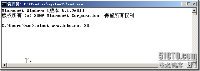

(17)如果ping www.inhe.net能够解析到IP地址。测试是否能够访问Web服务,就要使用telnet www.inhe.net 80进行测试。如图12-16所示,如果能够成功,则你的计算机就应该能够访问该网站。如果IE还是访问不了,应该检查你的IE浏览器设置,是否设置了错误的代理服务器。

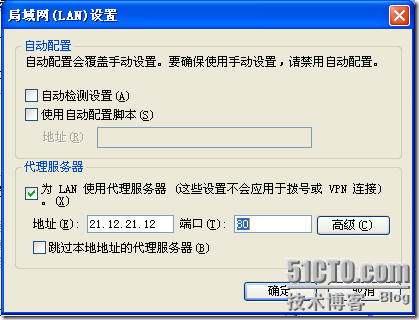

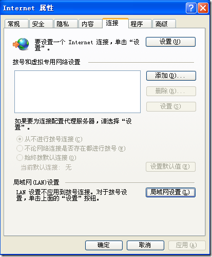

(18)检查IE浏览器代理服务器设置。有些病毒给你设置了一个并不存在的代理服务器。你访问网站总是找这个代理服务器,当然打不开网页了。如图12-17和图12-18所示。
▲图12-17 配置代理服务器 ▲图12-18 检查代理服务器设置
