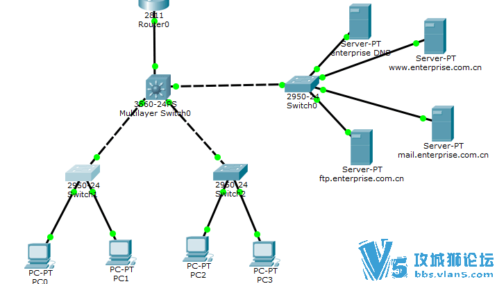

思科模拟器新手,问个问题哈 从终端就ping不通最右边的服务器?
1 s7 n- n4 J9 o9 ?5 W( F; n  l
$ J# f/ C2 v: `% T$ n+ k( y
思科模拟器新手,问个问题哈
, D( _1 X9 K8 B( U  i
& ~# j! m9 k4 y; R
6 E- M& g8 d. v' q$ f
为什么从PC0可以ping通核心交换机9 o0 _4 ?: J- n# E/ O* f
从最右边的几台服务器也可以ping通核心交换机
% @* ~: }' [3 u+ G! J
可是从终端就ping不通最右边的服务器呢/ t" c8 w1 V" w1 p3 _0 |
可能是什么问题呢
( E/ r% z/ a% m9 H% G
. x5 O* c* U: O" [, `$ m
. I, {+ V3 z8 }4 @" ~哪位大神有思路求指教啊: H5 Y" y: ]* [$ e
$ Q% m6 e" n$ O3 Y
最佳答案
查看完整内容
检查一下三层交换机的路由功能是否打开可以使用这个命令打开(ip routing),默认情况下是打开的, 如果已经打开还是无法PING同,可以在终端使用tracert命令,查看一下路由的详细信息,观察在那个地方 无法通讯,然后在该设备上查看路由表,检查路由表上是否缺少相应的路由条目, 如果是模拟器,就不好说了,因为模拟器很不稳定,
& e+ [3 E* v7 O! `3 {1 w如果已经打开还是无法PING同,可以在终端使用tracert命令,查看一下路由的详细信息,观察在那个地方
' X4 t- ?! A2 A. O0 b无法通讯,然后在该设备上查看路由表,检查路由表上是否缺少相应的路由条目,
) `7 G  q! f& Y- s5 z* ~如果是模拟器,就不好说了,因为模拟器很不稳定,2 S% D' G/ a  }1 ]' X. D
