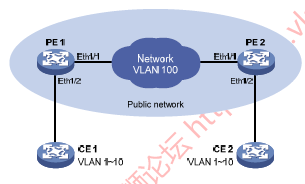

VLAN 交流是VLAN 本地交流的简称,是指在设备本地依据标签(VLAN Tag)进行报文转发,与
此一起能够对报文进行标签更改。
VLAN 交流经过本地交流组(Local Group)和效劳实例(Service Instance)一起完成:把不一样端
口上的两个效劳实例关联到同一个本地交流组中,就树立起了VLAN 交流。
1. 本地交流组
本地交流组是根据端口的,一个本地交流组中包括两个端口——衔接运营商网络端口的称为网络侧
端口,衔接用户网络的端口称为用户侧端口,统称为本地交流组的成员端口。
VLAN交换技术介绍 标签交换 报文转发
图 1 VLAN 交流应用场景示意图
如 图 1所示,PE 1 的端口Ethernet1/1 和Ethernet1/2 加入到同一个本地交流组变成其成员端口后,
经过在这两个成员端口之间树立起的通道就能够完成报文标签的本地交流。PE 2 上的情形与PE 1
相似。
2. 效劳实例
效劳实例被创建在端口下,用来对经过该端口的报文进行辨认和处理。效劳实例供给了拓展的灵敏
QinQ 特性。现在,效劳实例能够应用于VLAN 交流、MPLS L2VPN 和VPLS。
VLAN 交流作业机制
VLAN 交流经过在本地交流组的两个成员端口之间树立起一条虚拟的通道,对从通道一端进入的报
文进行标签匹配,并将契合匹配规矩的报文按照处理规矩进行处理后,发往通道另一端发送出去。

如 图 2所示,假定已在PE 1 和PE 2 上完成了有关装备,报文从CE 1 抵达CE 2 的进程如下:
(1) PE 1 从端口Ethernet1/2 收到来自CE 1 的报文后,对其进行报文匹配,契合匹配规矩的报文
被送往端口Ethernet1/1,在该端口上被封装上外层标签并发送出去;
(2) PE 2 的端口Ethernet1/1 收到该报文后,对其进行报文匹配,将契合匹配规矩的报文的外层
标签剥离掉,然后从端口Ethernet1/2 发送给CE 2。
报文从 CE 2 抵达CE 1 的传输进程与此相似,文中不再赘述。
