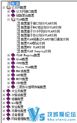

华为 售后培训文档 5700交换机配置命令手册
# A! T9 J/ k6 R: O* e6 l! s* U8 C# Y示,Switch收到的用户报文有多种事务,所选用的协议各不相同。要求对不一样协议选用不一样的传输途径与远端用户通讯,可经过装备根据协议区分VLAN完结。3 v' C. N$ Q/ I; T$ l
图1 根据协议区分VLAN组网图
9 d9 k+ e  J0 D6 V2 |  J. w" g; W; b5 |8 b9 W3 Z+ u$ z
; _1 d" K( E) ]( z& b+ j: o8 K4 n& x
装备思路
4 P) D  c3 b7 }2 x6 o/ Y  y" N; j! L- J; Q/ U) h" R
选用如下的思路装备根据协议区分VLAN:+ e' I6 T- X0 I8 T3 h8 Z
创立VLAN。
: {/ f6 ~4 Y) M在Switch上装备根据协议区分VLAN,并装备接口相关协议VLAN。
! J( X3 z/ [9 [; j( A+ J7 e. e在Switch上装备相应接口答应VLAN经过。
+ ?- y* _  o2 o/ j+ A& f3 a7 |2 R& T3 j! X  e. Q6 ~2 t
数据预备
+ v  M+ k$ J: }+ r! S  c2 O  a2 n) A  {) Z* s
为完结此装备例,需预备如下的数据。
* N. ?* M  ~: V% o; E: f# {! y在Switch上装备接口GE0/0/1以untagged方法参加VLAN10、VLAN20。
% o8 H5 K8 M3 a) n在Switch上装备接口GE0/0/2、GE0/0/3以tagged方法别离参加VLAN10、VLAN20。1 t+ ]- A# r& G% E: A6 r
各个VLAN对应的协议:% Z. g- R# R1 Z/ m- V
VLAN10:IPv4* y% A* u$ j4 k  P; ~
VLAN20:IPv6
3 A' N; ]9 L, ?/ g! N; a  l0 u, o0 |5 {% H5 \) g: Y  r/ i
4 r4 L  R# Z; F! W  V
操作过程/ H1 x+ S* M( V! z  O1 Y
# V2 ?1 }: H  J% g2 z0 A1 d创立VLAN1 g4 ~; p) \+ ]$ E1 I. E7 P- ^+ b# S
# z( h/ K5 K1 b) D6 j4 l6 p
# 装备Switch。
0 ^) b7 {2 S$ nsystem-view [Quidway] sysname Switch [Switch] vlan batch 10 20+ {9 u) H# |+ ?2 G% `4 x
装备根据协议区分VLAN* Z# w, v# F5 r" g  N( U
" }* n# L1 f* S
# 在Switch上装备VLAN10与协议IPv4相关。
( B/ e9 e, F$ E1 K1 N+ \9 @[Switch] vlan 10 [Switch-vlan10] protocol-vlan ipv4 [Switch-vlan10] quit6 }- A( ~7 t5 b
# 在Switch上装备VLAN20与协议IPv6相关。
. q7 L, ~" \2 l2 W[Switch] vlan 20 [Switch-vlan20] protocol-vlan ipv6 [Switch-vlan20] quit
3 g" z% Y$ f: M  w& E装备接口相关协议VLAN
9 ?9 T! h! [7 O. }5 o( Y/ m) ~8 V7 F! H
# 在Switch上装备接口与VLAN10相关,优先级是5。
3 g# `, b- d, j; d! ~$ P[Switch] interface gigabitethernet 0/0/1 [Switch-GigabitEthernet0/0/1] protocol-vlan vlan 10 all priority 5: W* R- i2 |! Z9 {9 i
# 在Switch上装备接口与VLAN20相关,优先级是6。+ L' A# b5 Y; y, z
[Switch-GigabitEthernet0/0/1] protocol-vlan vlan 20 all priority 6 [Switch-GigabitEthernet0/0/1] quit
3 }& _) a. o" G! V2 Q4 p" c9 d0 ^装备接口
. r/ W" e6 W" m3 h
7 C# c8 Q& ^% Q( H9 q# 在Switch上装备接口GE0/0/1答应VLAN10和VLAN20经过。% n  Q; i. |7 n" s  L( v
[Switch] interface gigabitethernet 0/0/1 [Switch-GigabitEthernet0/0/1] port link-type hybrid [Switch-GigabitEthernet0/0/1] port hybrid untagged vlan 10 20 [Switch-GigabitEthernet0/0/1] quit% s# V7 ]  E/ p( Q
# 在Switch上装备接口GE0/0/2答应VLAN10经过。
2 p: b. a3 ]* S. ^& w[Switch] interface gigabitethernet 0/0/2 [Switch-GigabitEthernet0/0/2] port link-type trunk [Switch-GigabitEthernet0/0/2] port trunk allow-pass vlan 10 [Switch-GigabitEthernet0/0/2] quit* R4 t) b1 q( [+ l+ b7 k; S2 H
# 在Switch上装备接口GE0/0/3答应VLAN20经过。
( J/ ^. J9 G1 V6 B: v[Switch] interface gigabitethernet 0/0/3 [Switch-GigabitEthernet0/0/3] port link-type trunk [Switch-GigabitEthernet0/0/3] port trunk allow-pass vlan 20 [Switch-GigabitEthernet0/0/3] quit; ]9 ]) n' X; Y7 ]
验证装备成果
! a0 k( v0 j- v# g/ Q7 B& L( f
* X; C7 M( R8 p上述装备完结后,执行命令display protocol-vlan interface all,可以查看接口相关根据协议区分VLAN的装备信息。例如:* Q) i: W! Q, q/ E
以Switch上显现为例。
* S8 a, \. f; R: ?8 h/ O<Switch> display protocol-vlan interface all -------------------------------------------------------------------------------7 V0 Q6 @9 ^3 h4 I3 @
Interface                VLAN    Index        Protocol Type           Priority8 ~) x  c9 F' g' ~6 O: ]
-------------------------------------------------------------------------------+ Z, h. @0 Y+ f( v6 Y7 c: j
GigabitEthernet0/0/1     10      0            ipv4                    5
; ?9 A6 M& j9 W) B# ? GigabitEthernet0/0/1     20      0            ipv6                    6: Z5 k/ `3 P  h. p/ s3 f
0 ?9 o; a6 ]. }6 E5 h% `* r
装备文件8 A  ~8 d' F, R" P- ]- k6 g
: h& P8 l9 f3 i
Switch的装备文件
6 v1 P  X% @  h# k  G#
) U* J+ i6 c; d$ D5 ?) n sysname Switch #
: ^& y: X; |% w+ H' ]5 Q' A1 b vlan batch 10 201 q6 D8 ?6 I* Z9 w4 J6 ]
#8 ]8 L! y  T# l% Q
vlan 10
6 i. h% K/ o. _- ~" i% Z protocol-vlan 0 ipv46 O; G! o% g( C: U! @! V$ N
vlan 20$ D' p& \6 C4 v" t
protocol-vlan 0 ipv6
) t4 }$ t# `% N" \) F#+ g* R/ N1 E4 v8 H1 P' \
interface GigabitEthernet0/0/1
: }0 d, g% ^  [8 u' ?& T; @( {% g port hybrid untagged vlan 10 20
. M8 X, Q8 b6 \; m  q0 m/ k2 H protocol-vlan vlan 10 0 priority 5
/ w; i7 {4 n6 e  Z protocol-vlan vlan 20 0 priority 6
3 h# m, S" ^' c+ G: a. _5 n* s#
. v/ W; V/ S+ \: T) Sinterface GigabitEthernet0/0/2( b  q- J- r6 w
" M, n- l4 {. V port trunk allow-pass vlan 10
% m- K) O% {! y- }#% B, @: g6 i5 p) L* d
interface GigabitEthernet0/0/3
$ `4 U- _# h1 N) N port link-type trunk
' k) Z! M5 K. X) ~; X+ T5 i6 E  ^ port trunk allow-pass vlan 20& b7 |' g8 C9 T* W6 x
#; X+ F1 {  b: b' h! b% ?
return+ f9 S. ?3 l: c; R4 g( y
