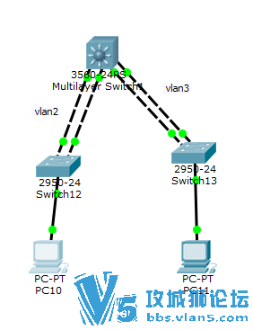

[路由交换] 三层交换机划分vlan2 和vlan3 vlan2下的接口再接一个交换机,用两条链路环路,怎么办?

三层交换机划分vlan2 和vlan3 vlan2下的接口再接一个交换机,用两条链路,现在这样会造成环路,有什么解决方法?9 B6 D2 w: }6 }2 W/ w2 V

最方便的办法两边的trunk口全部做成一个portchannel口,portchannel口起trunk,既能负载均衡又能实现端口冗余,现实工作中用的最多。。当然具体用什么方法还是要看实际需求
jy02483838 [Lv1 网络小菜鸟] 发表于 2016-2-25 23:21:40 | 显示全部楼层

张冠聪 [Lv8 技术精悍] 发表于 2016-2-26 00:13:37 | 显示全部楼层
1、三层交换机与Switch 12交换机的2对端口都配置为trunk端口,并封装为dot1q,还要在Switch 12交换机放行所有VLAN通过(或只放行VLAN 2和VLAN 3),最后这两台交换机都开启快速生成树(生成树)。
- Q1 v0 S4 h; E+ c$ M- [7 n2、同样,三层交换机与Switch 13交换机也是这样做,即可!  H% l+ T: ?5 R
3、其实,在cisco交换机里,当你将2对端口连接时,就会开启生成树的,所以不会造成环路。这里,只要是配置trunk和封装问题。
8 k1 C& Q( O1 j0 s4、还有,你没有说明下面交换机Switch 12和Switch 13是否也划分VLAN 2和VLAN 3呢?
: V* I  \9 d+ Q8 d! D8 [5、你也没有说明VLAN 2与VLAN 3是否分别做生成树呢?如果是,那就是要开启多生成树MSTP,而不是生成树了。建议你还是说明比较好,在这里我用生成树跟你举例,这与多生成树也是差不多,只不过配置不同罢了。

张冠聪 [Lv8 技术精悍] 发表于 2016-2-26 00:19:52 | 显示全部楼层
本帖最后由 mychong888 于 2016-2-26 00:25 编辑 3 }9 D: Z6 ]5 R* h
$ J  n1 h$ G$ r: ~: c
补充下:如果下面交换机不划分VLAN 2和VLAN 3,你要放行所有VLAN通过,否则两主机不能通信。再说,你两主机也没有说划给哪里VLAN,在这里我假设你全划给VLAN 1,那么,放行所有VLAN通过后,两主机能互相通信。
0 ]( @* f2 i- s/ h4 x8 e& Y如果你分别划给VLAN 2和VLAN 3的话,三层交换机必须开启路由功能,做SVI,两主机分别设VLAN 2的SVI IP和VLAN 3的SVI IP为默认网关,才可以互相通信。/ c9 t$ a$ m6 \6 [& n3 D8 o
