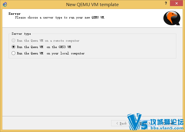

安装就不说了,直接上图:
gns3 1.4.4 qemu vms安装ASAv952及asdm752 完整版

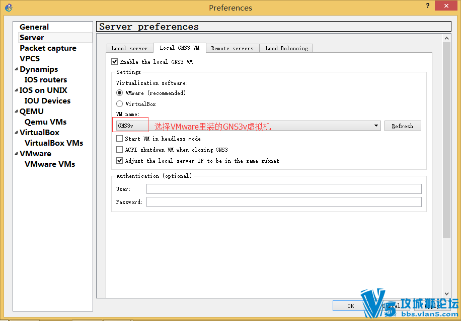

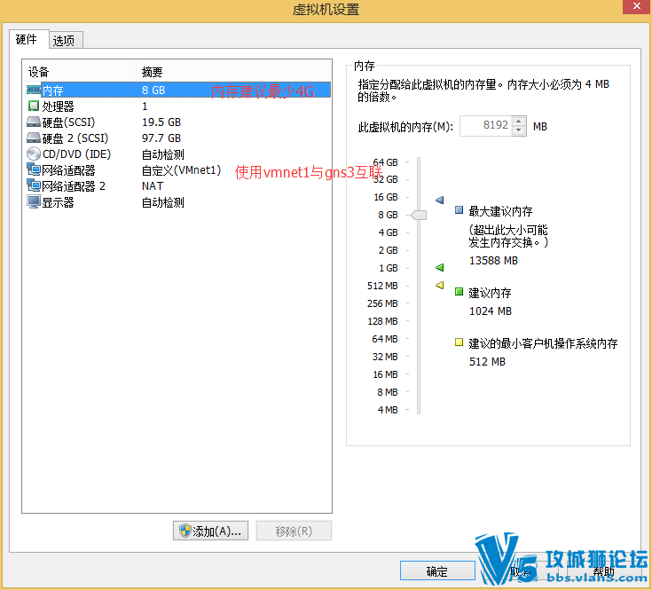

VMware 12 下载地址:http://pan.baidu.com/s/1c1egoW4
默认安装就行,可以度娘
gns3vm 1.4.4 下载地址:http://pan.baidu.com/s/1jHa6sqq

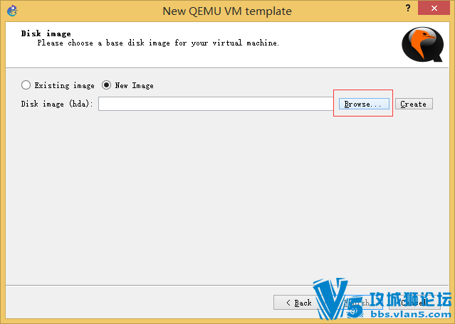

直接下一步

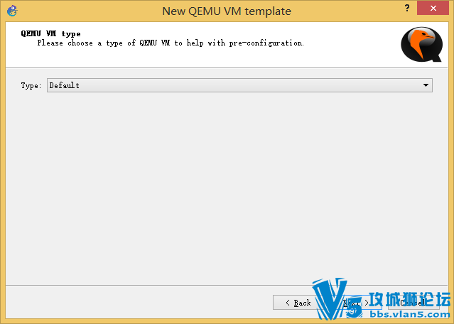

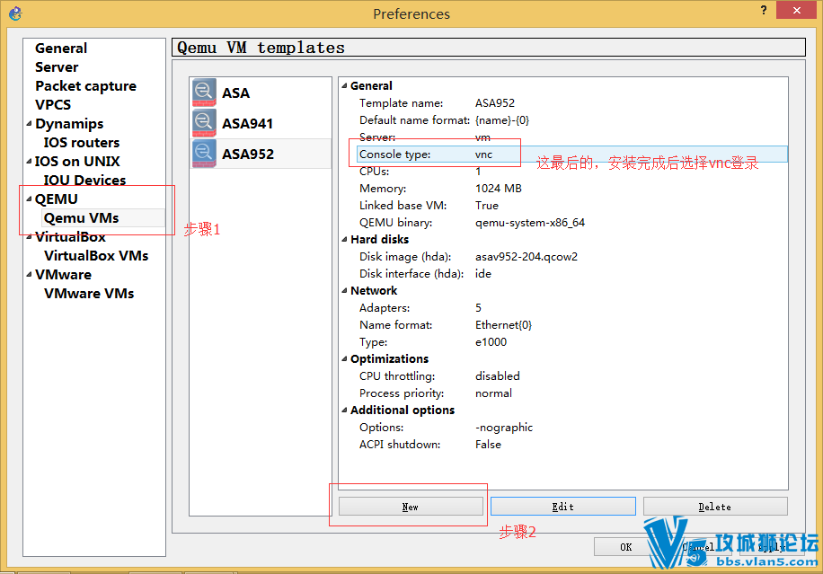

直接下一步,设备type就使用default

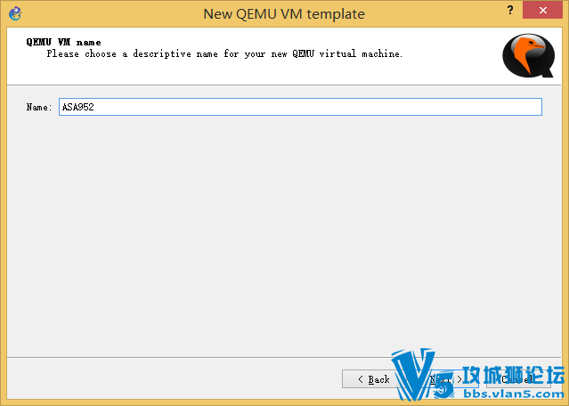

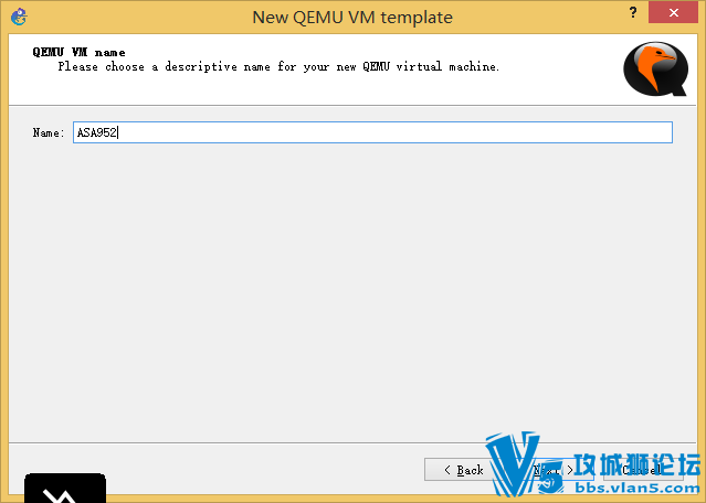

名字随便了,下一步

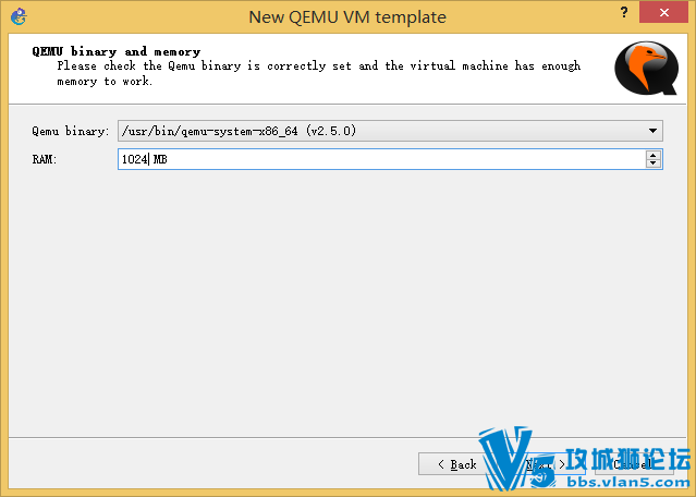

我的是64位win8.1操作系统,我选的是2

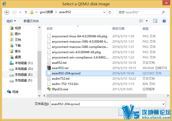

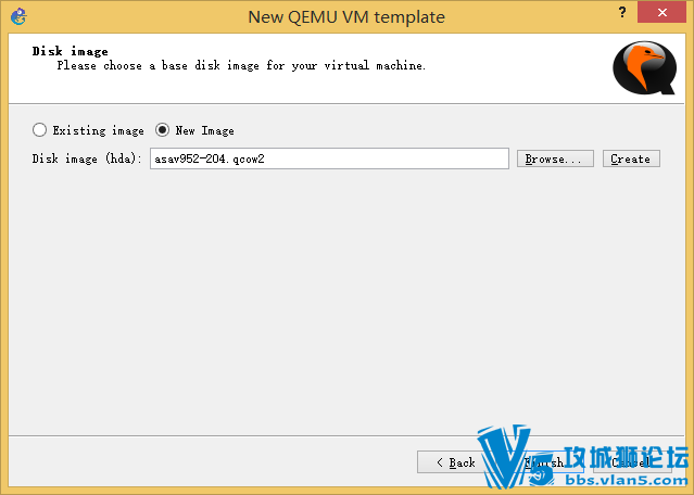

找镜像文件没什么好说的

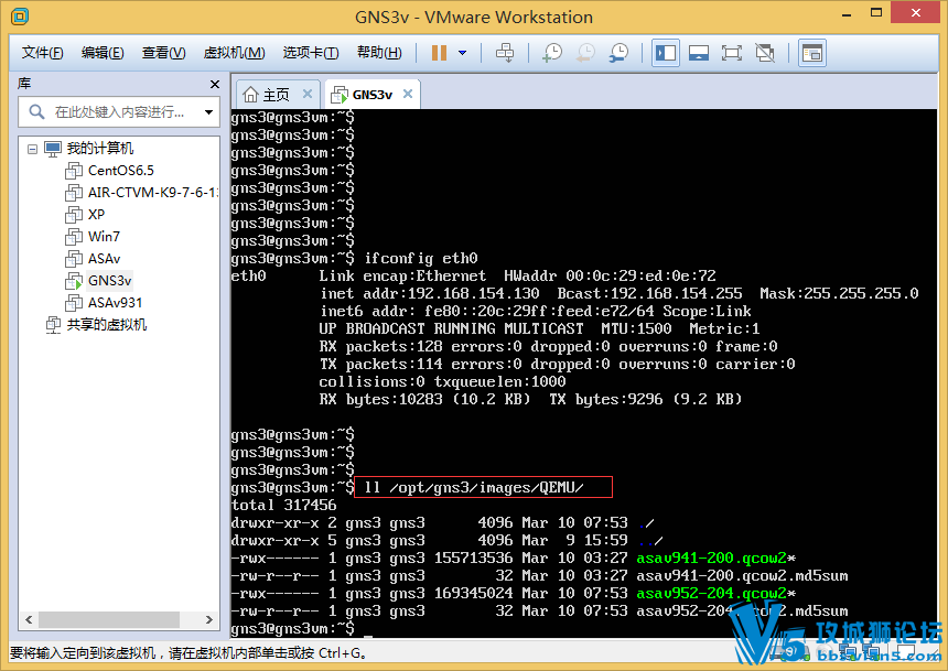

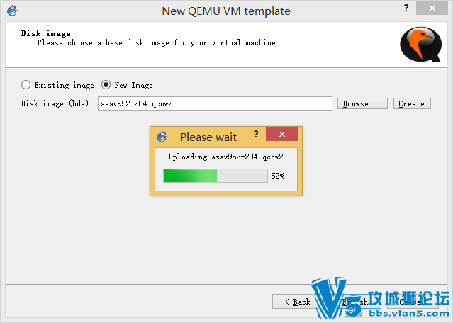

把文件上传到gns3vms内
镜像就是上传到这里来了
经常上传好了选择完成

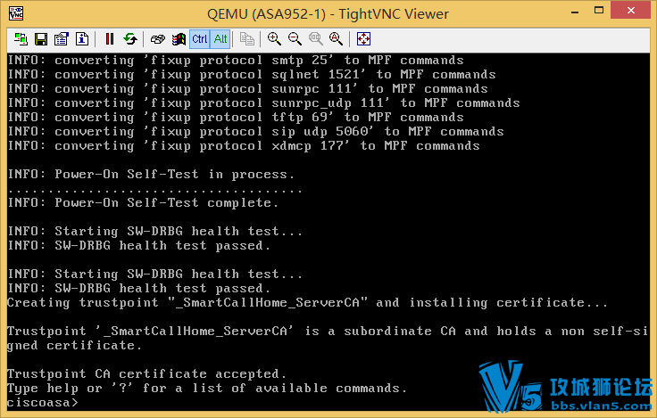

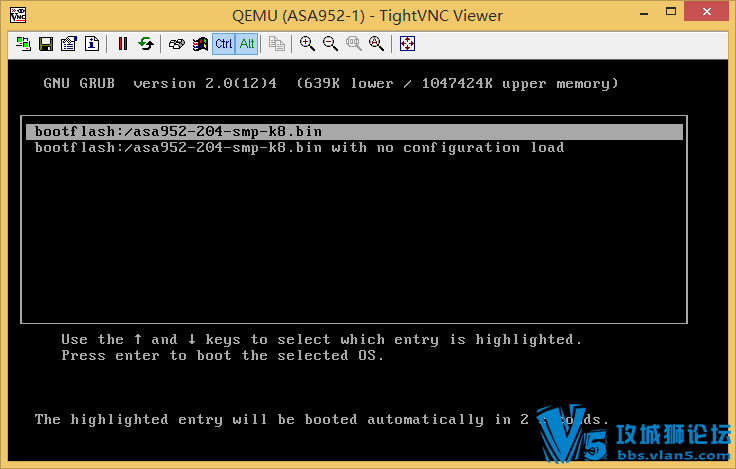

开启ASAv952,默认启动就好了

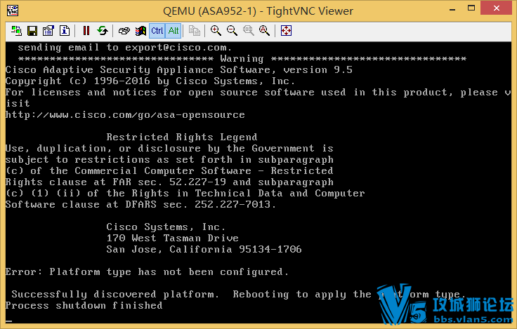

经常会到这个界面反复重启,小弟也不知道是个什么意思,求指教。我这两天都是默默的在等待中度过

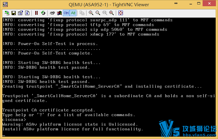

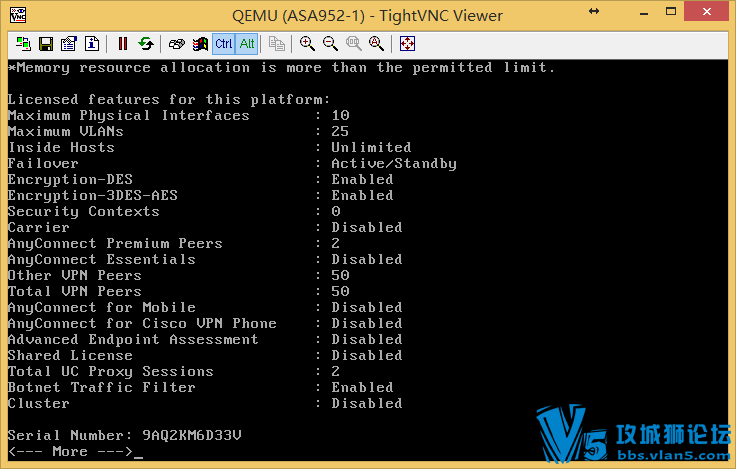

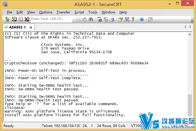

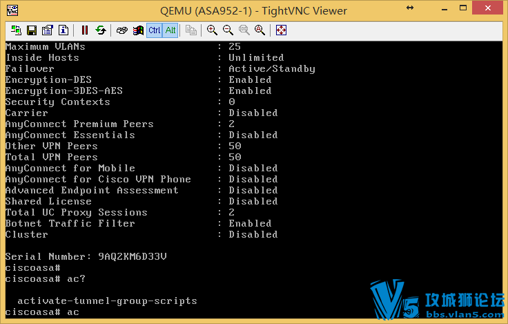

到这就启动完成了,提示license不合法,小弟这两天也没找到怎么弄
许可信息,只有做点基础的实验了

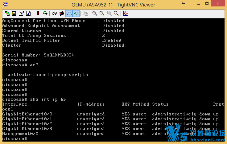

竟然没有activate-key命令,conf t模式下面也没有,怎么破,求大神指教

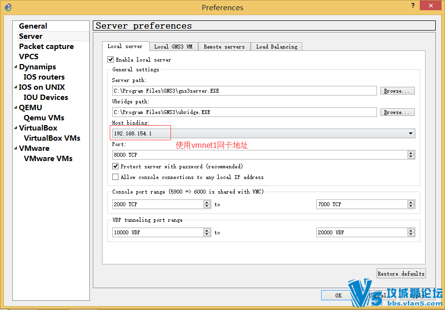

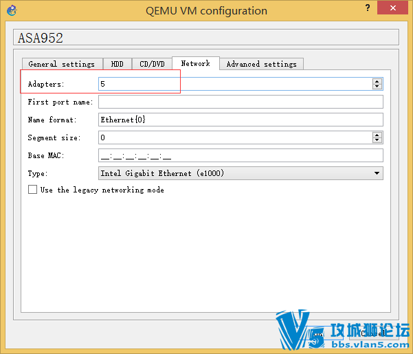

接口4个+1个管理口,也就是在gns3 qemu vms配置中选择5个网口就可以了,第一个是管理口,第二个是g0/0...
参考资料:https://www.gns3.com/discussions/how-to-install-asav951-with-gns3

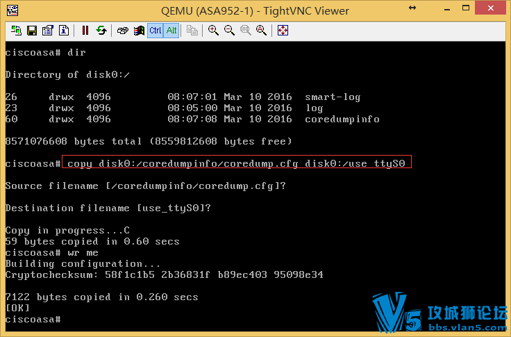

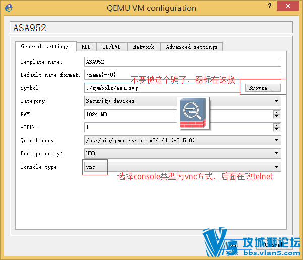

执行上面命令后,在gns3中停止当前ASAv设备,右键-配置选择console类型为telnet及在gns3设置qemu VMs设置中选择console type选择telnet
这个是插图,启动ASAv后用telnet登录这次是可以的,问题1,下次在新建拓扑的话要修改成vnc才能登录,因为下次use_ttyS0这个文件就没有了
                                                                                     问题2,如果拓扑中拉2太ASAv就不能用telnet了,因为第二台disk0也是没有use_ttyS0这个文件
                                                                                     问题3,求大神解答~~~~~~~~~~~~~
