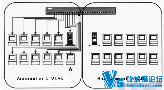

3 T7 _0 `7 g- Y/ N以CISCO catalyst交换机为例。当交换机定义好一个VLAN,然后为其添加了接口,那么那些指定接口就成为该VLAN的成员,如下图:在一台CISCO catalyst 1900交换机上,被划分了两个VLAN(左边是会计VLAN,右边是管理VLAN)
( H7 }  }1 J6 x5 P5 Z
CCNA考题精析----VLAN
 CCNA考题精析----VLAN
- }  S/ N4 d; i, ?# c2 ]1 R- p

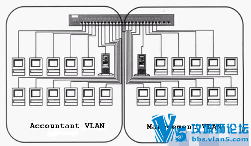

% v: U/ W; [$ Q4 d1 c0 N0 Z交换机的端口1到端口1 3分配给会计V L A N,端口1 3至端口2 4分配给管理V L A N。由于交换机不允许广播在V L A
' w; i4 d/ G5 f1 KN之间传送,所以交换机相当于对图中的网络进行了逻辑分段。 . h4 j6 z2 |# x$ m+ ?9 k

如果工作站A向网络中发送了一个广播,那么在会计V L A " j& }7 d* A4 @- [; k, p
N上的所有工作站都接收到这个广播。但交换机不会将广播发送至管理V L A N上的任何一个端口。事实上,二层交换机不会从一个V L A N向另外一个的V L A N发送帧,如果确实有这个必要,则可以考虑使用路由器或者多层交换机来使不同VLAN间可以互相通信。

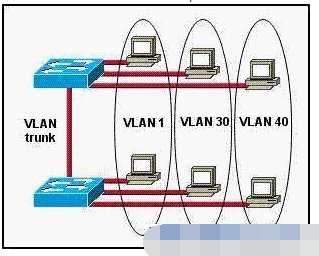

" l7 I4 g+ n' d& @9 A: IRefer to the exhibit. How many broadcast domains exist in the exhibited topology?
# `3 I- x; Z+ n
CCNA考题精析----VLAN
 CCNA考题精析----VLAN
% ?! Q  P7 [/ M! l0 B, e+ w
A: one
" `/ u; X! ^. P3 PB: two
% y% W. h% x1 h9 R( uC: three
$ j$ f) y* S# y* S6 y( y6 zD: four6 w" T8 e5 ]  g# c$ ^, Y
Correct Answers:  C
  h; p' ?3 C' Y/ s1 v本题考查CISCO考生对广播域划分及VLAN基本功能的理解。在下图中,存在多少个广播域。粗心的考生很容易选择A,因为交换机默认是不能隔离广播的,所有的交换机所连接的客户机都处于同一个广播域中;该题中,网络管理员在两台交换机上都划分了相同的VLAN---三个VLAN跨越两台交换机。每一个VLAN就是一个广播域,所以该题答案是C。! X5 ~+ v7 C2 l. {, b

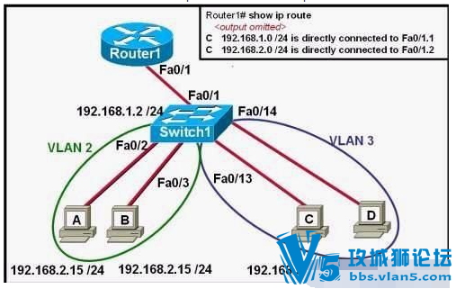

2 }4 q5 W# t3 hRefer
/ I8 a1 }8 u- g, Mto the exhibit. The network administrator has created a new VLAN on Switch1 and
% ]* r  J- R2 o; z  s% k0 s" `added host C and host D. The administrator has properly configured switch
/ F& l3 D3 l4 }; L) tinterfaces FastEthernet0/13 through FastEthernet0/24 to be members of the new
+ N  o3 F( P: s3 AVLAN. However, after the network administrator completed the configuration, host   Z4 \7 M  G7 i, G
A could communicate with host B, but host A could not communicate with host C or
/ U+ a1 ]+ L+ }& l+ a( {7 o0 B4 u  xhost D. Which commands are required to resolve this problem?- O( V- d* f1 E( V% N
CCNA考题精析----VLAN
 CCNA考题精析----VLAN

5 C9 p- g7 c& F如图,网络管理员在S1上新增了一个VLAN3,并把S1的F0/13和F0/14作为VLAN3的成员添加进去。但是当一切配置完成后,管理员发现VLAN2的成员可以互访,但是VLAN2和VLAN3的成员却不能互相访问。为了解决这个问题,必须添加哪些命令到路由器上来?. B$ m1 S; h* W4 ]& ~1 f3 D) T/ c
分析一下:同一VLAN内部成员互访是不需要任何额外配置的,而不同VLAN间的访问则需要路由来支持。图中已经看到路由器Router1上的路由表显示,该路由器连接两个网段:192.168.1.0和网段192.168.2.0,但是缺少子网192.168.3.0的路由。问题就出在这里了。只要在路由器上添加一个新的子接口,将其配置到192.168.3.0的网段中就可以解决这个不同VLAN间互访的问题了。答案是A3 D  o# Q* v8 }
