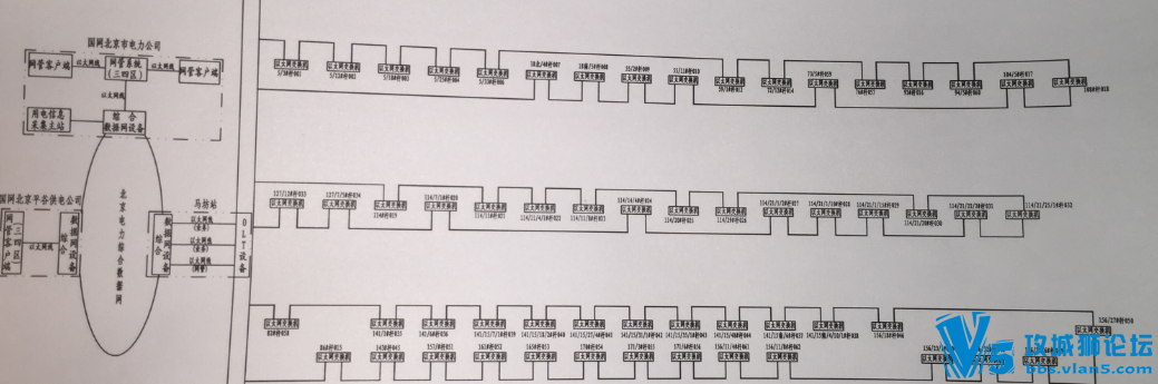

国网北京平谷供电公司电力信息采集交换机环网建设,8个变电站对于8个主交换机(S2328),每个变电站带2-6个单环(独立互不干扰),一个环由20-40台工业交换机(212S)组成,总共800台交换机。
项目设备相关参数
主站交换机
项目职责
1.负责平谷整个项目的交换机施工,安装,配置,调试。
1.1按照地址规划刷交换机,8个主站,分成10条路(有些站是2条路),800台交换机分成10条路,每条路1-3个环,1个主站一个地址段从.3-.255肯定够用
1.2批量刷交换机配置太痛苦了,写800个脚本--拆开盒子--贴2个标签(ip对应杆号)机器一个,盒子一个---上电--刷配置--装箱--数据记录(表格填写ip--杆号)。1个人一天能刷40台就累死了,4个人可以刷200台左右。
1.3下变电站安装并配置主站交换机,连接上下联口的线,测试联通性。(变电站很远很偏僻)
1.4到平谷安装网管软件,管理所有交换机。
拓扑图
北京电力综合数据网电力信息采集项目
北京电力综合数据网电力信息采集项目
交换机相关配置
主站交换机配置

卡轨交换机配置
admin
admin
ena
config
!version 2.0.2G build 23017
service timestamps log date
service timestamps debug date
uart 1
uart_mode RS485-half
uart 2
uart 3
uart 4
exit
power threshold 1
hostname sdz101
link scan mode highspeed
lldp run
ip default-gateway 18x.2x.2.1
no spanning-tree
spanning-tree bpdu-terminal
ether-ring 1
control-vlan 101
transit-node
compatible-mode
exit
aaa authentication login default local
aaa authentication enable default none
aaa authorization exec default local
username admin password 0 admin
interface FastEthernet0/1
description yewu
switchport pvid 1
interface FastEthernet0/2
description yewu
switchport pvid 1
interface FastEthernet0/3
description yewu
switchport pvid 1
interface FastEthernet0/4
description yewu
switchport pvid 1
interface FastEthernet0/5
description ethering1
switchport mode trunk
ether-ring 1 transit-port
interface FastEthernet0/6
interface FastEthernet0/7
interface FastEthernet0/8
interface VLAN1
ip address 18x.2x.2.3 255.255.254.0
vlan 1,28,101
ip http server
snmp-server community 0 public RW
wr
