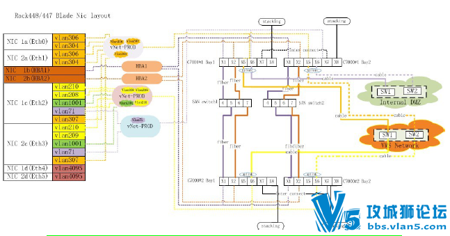

Project 背景:
这次项目用到5 台HP C7000. 每台C7000 都配有16 台BL460CG7 刀片.
每台C7000 后的inter connect bay1, bay2 接有VC FlexFabric 10GB-24PORT. 模块.
总共有10 个VC 模块.
连线图简略如下: 在这只描绘两台C7000 用VC 模块互连. 另三台相似.
此项目只用到两个X1 用来接光纤设备. X5,X6 用来接到网络交流机上.即是Uplink.均能够完成冗余.
简略VC 模块阐明:
(VC 模块从左到中依次为X1-X4, X5-X8. X1-X4 口可接网络模块SFP 或光纤模块SFP, 但要留意的是网络模块只能接10GB 的.
光纤SFP 只能接2G,4G,8G 的, X5 –X8 只能接1GB 或10GB 的具有网络功用的SFP. 即是说从这VC 模块X5-X8 连到uplink
上的交流机至少得是支撑1G 的. 假如接到100MB 的交流上,哪么这SFP 模块不会自适应为100MB 的. 连上去X 口指示灯会亮,
但数据指示灯不亮也不闪. 在VCM 里看到能够模块为RJ45,但port status 状态为Not Linked. 每个X 口上方有两个指示灯分
摆布. 左面假如接上SFP 模块后, 或在VCM 里装备往后就会亮, 假如接上SFP 模块后左面的指示灯在闪表明是这VC not
supported 这模块. 正常是常亮绿色.
右边是数据传输指示灯, 当有数据出入时灯就会闪,
琥珀色1GB
绿色10GB
(C7000#1BAY1X1,表明第一台C7000bay1 X1 口..简写为C1B1X1..别的相似)
黑线是用来把VC stacking 的. 简略的即是用C1B1/2X8 口接C2B1/2X8 口.
两台C7000 也要经过OA 级联起来.以便会集起来办理. 哪么在登陆一台就能够一起办理另一台C7000.
C7000 的级联只需经过用一根网线把两个OA 模块级联口互连起来就可.
================================== 分割线====================================
接下来是要点: 看每台刀片上的虚拟出来的6 个网卡上的VLAN 有何请求. 及VC 是怎么装备的.
下图是VLAN 划分请求及阐明.
===============================连线图=========================
(对于上图连线图.的一些阐明:
在上面说过,BL460CG7 板载有两个集成网卡.都是10GB 模块的. 经过VC 模块一个网卡能够虚拟出来4 个.其间3 个是网
口上图的即是NIC 1a, NIC 1c, NIC 1d,一个是FCOE 光纤口上图即是NIC 1b. NIC 1b 即是支撑光纤功用的. 经过这VC
能够把光纤协议转化为TCP/IP 协议. (在VC 内部相互变换).
由上图可右,有三个vNet-PROD. 这三个即是Shared Uplink Set 了.简称SUS.
<由上到下假定命名分别为: UplinkSet_A/B/C > 连在上面的即是在SUS 下的即是Ethernet Network 的各个VLAN 了.
则: UplinkSet_A 上的VLAN有304, 306, 307.
UplinkSet_B 上的VLAN 有210, 208, 209, 1001.
UplinkSet_C 上的VLAN 有71.
以上图的NIC 1c(Eth2)为例如阐明: 在右边的有VLAN 210,208,1001,73,307. 即是说这虚拟出来的NIC 1c 需求走列出的多
个VLAN.
在下面也有列出在创立Server Profile 文件时,在给某刀片的6 个网口设置时, 某个网口走的VLAN 即是从UplinkSet_X
增加的VLAN 中挑选的,而创立这些UplinkSet_X 时可根据图来挑选走哪个C7000 上的VC 的哪个X 口. 即是如给UplinkSet_A
走C1B1X5 与C1B2X5 时. 哪两个口有一个是Active,另一个是Standby 的. 完成冗余.
还有要阐明的是假定光纤走的是X1 口.哪么在创立SAN Fabric 时,假定创立两个分别为HBA1, 跟HBA2.
这时给HBA1 指定走的假如是C1B1X1 口,这时体系会把C2B1X1 口也主动增加进入.
不能把C1B2X1 也增加进来(VCM 也挑选不了). 则上图有关HBA 走线并不规范.
这时给HBA2 指定走的假如是C1B2X1 口,这时体系会把C2B2X1 口
