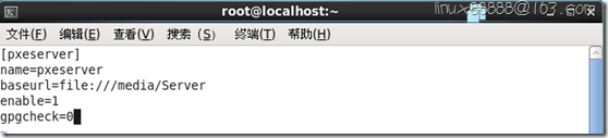

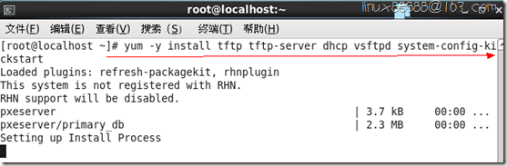

1. 我想通过部署YUM环境来把所需要的安装包给装上
挂载安装盘
mount /dev/cdrom   /media
vim /etc/yum.repos.d/yum .repo
内容如下:
安装软件包

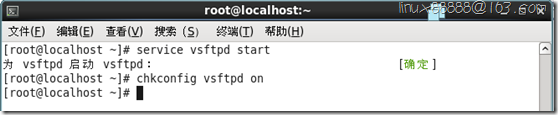

ftp: 只需要打开服务即可 按照ftp默认的配置

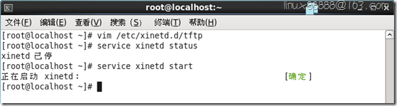

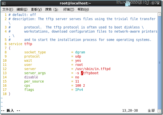

tftp:修改配置文件 /etc/xinetd.d/tftp 文件
修改13.14行 13行是指tftp的根目录 14 是否开启服务 修改后启动xinetd 服务 (tftp是基于xinetd服务)

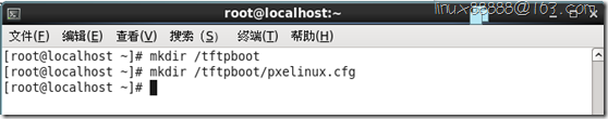

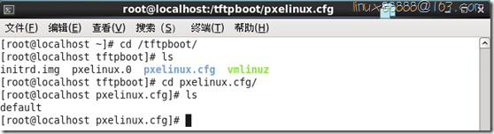

因为tftp的根目录已经更改 要手工创建
/pxeboot/pxelinux.cfg/ 是启动菜单的存放位置。
因为tftp是提供启动文件,内核文件,引导文件 ,启动菜单的 要把这些文件复制到根目录下
cp /usr/share/syslinux/pxelinux.0 /tftpboot/
----如果找不到syslinux目录,需要安装包yum  install  syslinux  –y
cp /media/isolinux/isolinux.cfg /tftpboot/pxelinux.cfg/default
cp /mediaimages/pxeboot/initrd.img /tftpboot/
cp /media/images/pxeboot/vmlinuz /tftpboot/
/media/ 是我的光盘挂载目录
查看

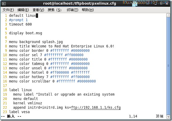

修改default文件 也就是启动菜单
其中第1行:default linux表示指定默认入口名称;第2行:prompt 1中prompt用来设置是否等待用户选择,1表示等待用户控制;第18、23、27、31行label linux表示定义的引导入口,表示系统的不同安装方式,如第18行定义的入口表示图形安装。
文件里面需要修改两行,修改第1行,后面的linux意思是寻找下面18行的label linux,然后修改下22行(即在后面添加ks=ftp://192.168.1.1/ks.cfg)。第22行的意思是使安装程序通过FTP服务器访问kickstart文件。有多种方法可访问kickstart文件,其中最常用的一种方法是通过网络服务器进行,例如:ftp服务器、WEB服务器或NFS服务器,这种方法非常易于部署,并且也使管理更改变得十分简单。也可以通过USB磁盘、CD-ROM或本地硬盘。如果USB或CD-ROM中的kickstart文件非常便于访问,只需将kickstart文件放置在用来开始安装的引导介质中。而使用DHCP服务器和TFTP及PXE配置起来更为复杂。
使安装程序指向kickstart文件的书写格式如下:
ks=ftp://server/dir/file  如:ks=ftp://ftp服务器IP/ks.cfg
ks=http://server/dir/file 如:ks=http://http服务器IP/ks.cfg
ks=nfs:server:/dir/file   如:ks=nfs:nfs服务器IP:/var/ftp/pub/ks.cfg
ks=hd:device:/dir/file   如:ks=hd:sdb1:/kickstar-files/ks.cfg
ks=cdrom:/dir/file      如:ks=cdrom:/kickstart-files/ks.cfg
以上有关default配置文件的修改就是通过ftp服务器方式来访问kickstart文件。

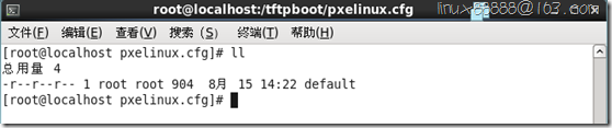

因为没有修改的权限 要执行 wq! 强制保存 (或者给予权限)
修改后

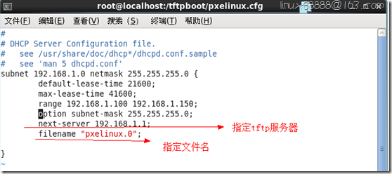

Dhcp:
修改/etc/dhcp/dhcpd.conf
如启动不了 侧运行 dhcpd命令查看配置文件错误信息

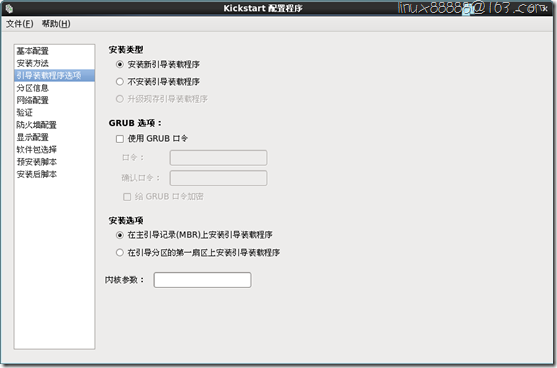

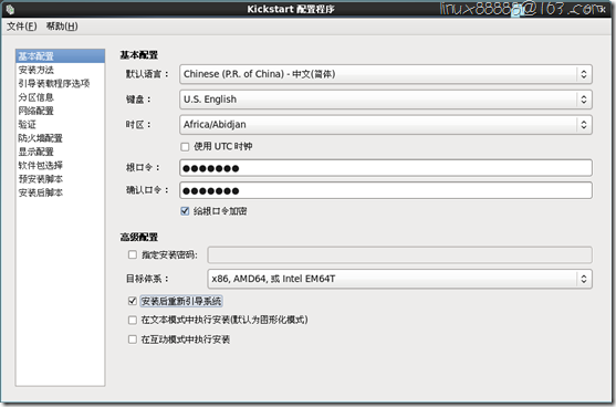

执行命令 system-config-kickstart弹出来界面

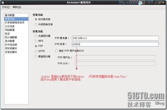

我们设置下默认安装的语言,时区,根口令,然后勾选下面的安装后重新引导。然后选择安装方法。

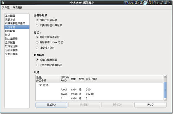

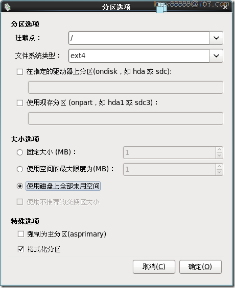

然后根据情况分区 /分区建议使用剩余的所有空间

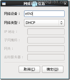

网络配置的网卡必须添加为eth0  因为linux第一个网卡默认就是eth0 并且dhcp

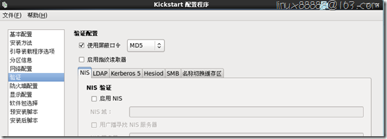

验证

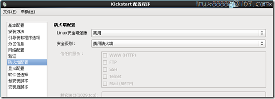

6691702_1376550288wQGo.png 防火墙和selinux根据自己需求选择开启或者禁用

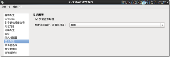

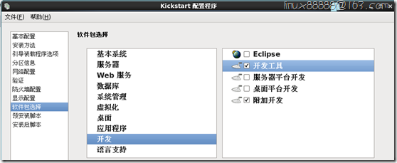

在这里勾选一些包,默认可能没有勾选桌面。根据自己需求勾选。后面剩余的两项不需要配置。

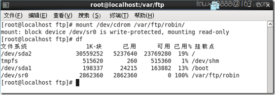

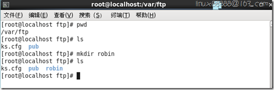

并且 要把光盘挂载到 robin下

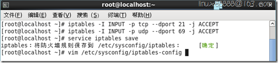

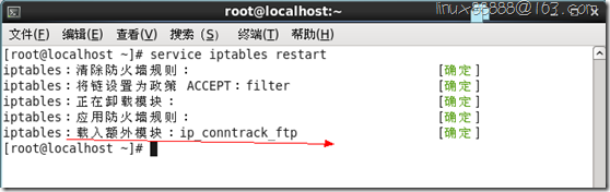

最后配置相应的防火墙

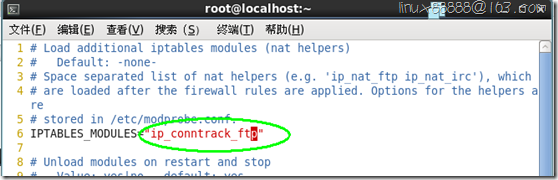

还要注意ftp的被动和主动 修改配置文件
重启防火墙

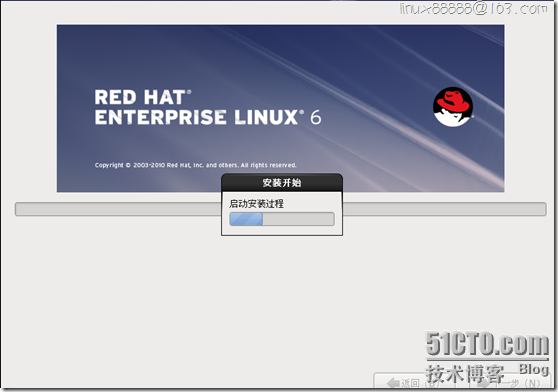

下面就可以测试了  连接裸机 ,从网络启动
安装过程 (图简化)
