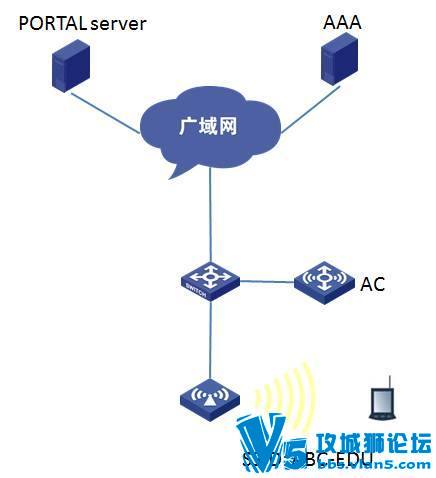

某校园网局点使用我司两台WX6103 AC和263台WA2620i-AGN AP提供学校办公区域无线网络覆盖,终端使用portal认证方式进行接入认证。

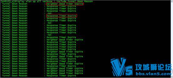

1、在AC上通过display wlan ap all verbose | include Tunnel Down Reason命令查看AP掉线原因:
H3C校园网局点无线AP频繁掉线问题处理方法
AP掉线原因主要分为两种:
?  Neighbor Dead Timer Expire:表示AC在三倍的握手时间内没有收到AP的Echo request报文,此时AC认为AP已经断开。
?  Response Timer Expire:表示AC向AP发送了一个需要回应的控制报文后,回应报文在等待时间内没有到达,而造成AC认为AP设备Down。

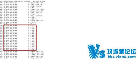

2、在AC上使用display wlan ap all verbose | include Up Time命令查看AC上AP在线时间发现绝大多数AP在线时间在24h之内,说明这些AP在最近一天内出现过上下线问题。

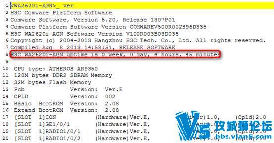

3、从AC上telnet到上下线AP上通过_ ver查看发现上下线AP上电时间只有不足5个小时,即说明AP在最近出现过断电重启。

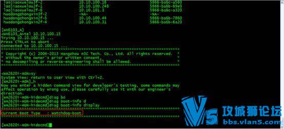

4、在上下线AP隐藏模式下通过diag boot-info display命令查看AP最近一次重启原因,发现AP重启原因为Watchdog-boot :
同时,在AC上查看多台上下线AP原因,发现AP上下线原因均是由AP重启导致,重启原因也均是Watchdog-boot。

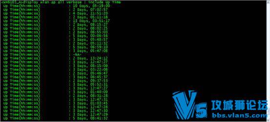

在主备AC上同时删除wlan option client-reconnect-trigger 15命令即可解决AP频繁上下线问题。通过跟踪观察,删除上述命令后AC上AP并未出现AP掉线问题,AP设备运行状态良好。
