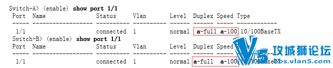

cisco交换机,看端口状态时,出现图中的信息,请问红框里面那个 “ a ”是什么意思呢?  谢谢4 b( W  o/ n& d2 ]

应该是auto的意思吧
蜗牛灬 [Lv5 不断成长] 发表于 2016-6-6 10:21:21 | 显示全部楼层
应该是auto的意思吧

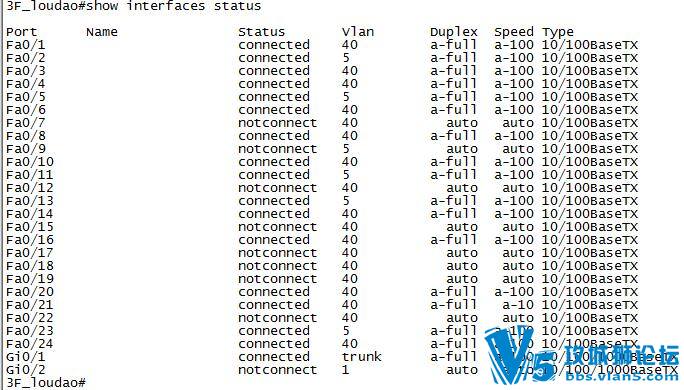

命令截图:

就是当前端口已启用并且是当前参数已经自动协商成功 。- A$ R+ |8 v* G1 I

我比较好奇这是什么型号的交换机?以太网接口的缩写不是e开头的吗?

auto  自动协商
: b/ @/ y$ s  U/ K' x7 O# J
cicso fastethernet
