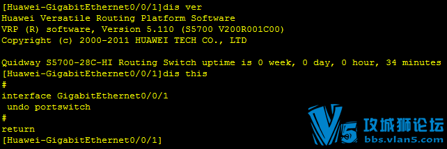

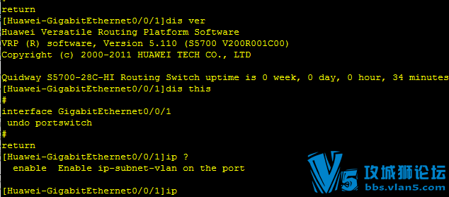

[华为] 帮忙看一下,为什么配置不了IP地址 操作手册上说可以支持三层接口

用了undo portswitch正常应该能配IP了,但在你发的图看来,还不可以。 看看FastEthernet接口能不能?你现在用的是GigaEthernet接口。
张冠聪 [Lv8 技术精悍] 发表于 2016-6-13 17:40:07 | 显示全部楼层
* q  E( Z9 ~2 C) r- n$ t9 W看看FastEthernet接口能不能?你现在用的是GigaEthernet接口。

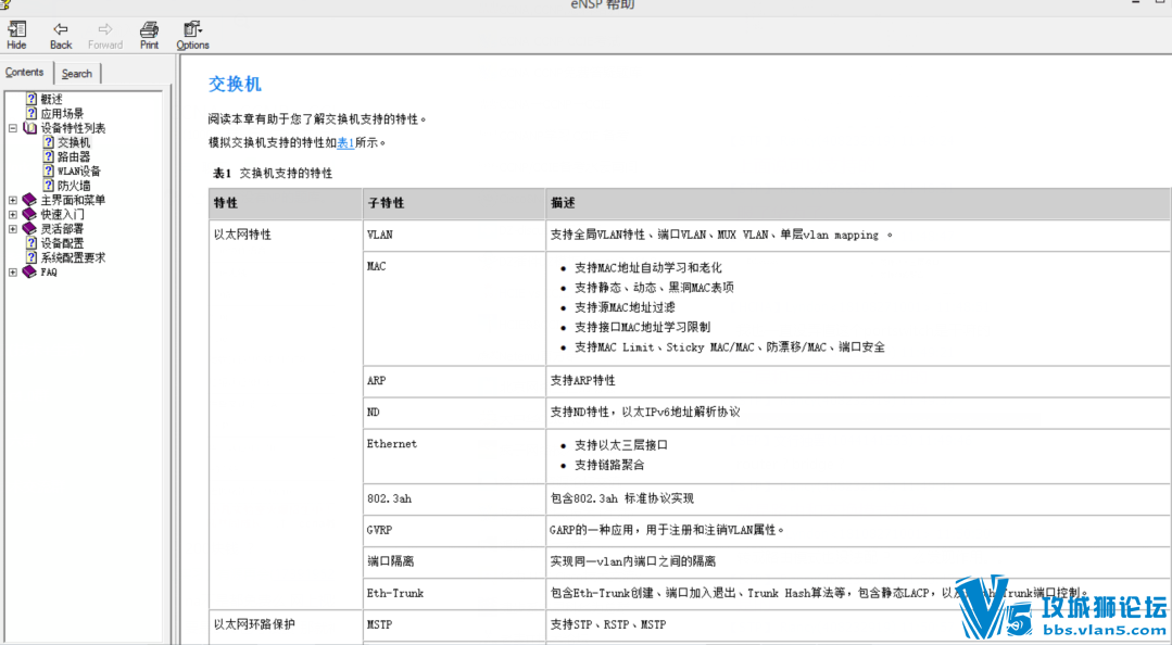

非常CCNA [VIP@钻石] 发表于 2016-6-13 17:40:37 | 显示全部楼层
' L8 ?; N! t) m- \8 b上面说可以支持的

2011lsn [Lv5 不断成长] 发表于 2016-6-15 13:53:11 | 显示全部楼层
华为交换机不允许这样配置的,你要先建立 VLAN ,然后在起interface Vlanif  (vlan编号)  ,这样才行
回复
必须将端口加入到VLAN中,在VLAN上配置IP
