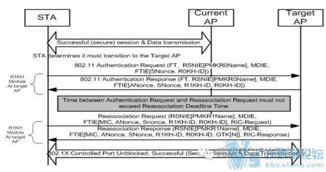

  b; J) `0 F4 T1. 基于无线:移动设备直接和目标无线接入点基于IEEE802.11认证和FT认证算法进行通讯。
( W# m+ i, A) F* {4 O9 w. s. m' u  x' m9 D. i
什么是802.11r?为什么它如此重要?

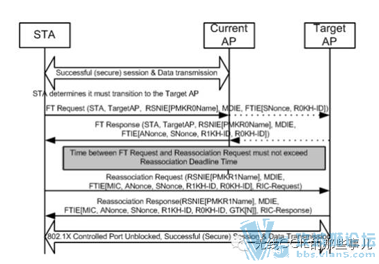

! F: U6 x& A. s- w8 H5 Z' N' R1 p2. 基于分布系统:移动设备经由当前无线接入点与目标无线接入点进行通信。其通讯信息被封装在移动设备与当前无线接入点的FT动作数据帧中。当前无线接入点与目标无线接入点通过另一种不同的封装方式进行通讯。当前无线接入点在两中封装方式之间进行转换。- Q1 r( \+ L8 r  V
) x# W5 T) f5 w$ Z

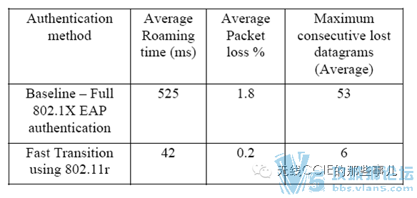

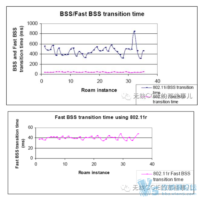

如上所述,802.11r的主要优势就在于显著减少移动设备在无线接入点间切换的时间,即移动设备断开一个无线接入点并连接至另外一个无线接入点的间隔时间。. K5 u# q/ G" \* N4 v% e
8 J5 O# h3 Y+ _" W/ W9 O
尤其对于实时无间断通讯服务(如:语音或者视频应用)来说非常有用。在高度安全但未配有802.11r标准的无线局域网(如:基于802.1x和EAP),移动设备必须经由重新认证和重新连接的全部过程,这会产生明显的中断。但是,基于802.11r协议将在重新连接前进行非常有效的重认证(实际为“断开前建立连接”而非“建立连接前断开”)。0 x7 C0 H* [# V9 E6 D* y
; B7 R( z  ?) i0 X8 @; t额外的好处是无须重新认证,有效降低了WLAN与AAA认证服务器间的通讯流量并改善了其可扩展性、可靠性。3 p1 f8 ?2 Q8 O$ V+ s) b$ s
9 @: q& D+ u7 w! q2 w" o+ x2 }
7 n7 R& C# ^& L- ~$ W) S
- j* W! u9 F( A% d) E6 K
. g; h* W$ P0 s% b( s' b3 I* ~- N
