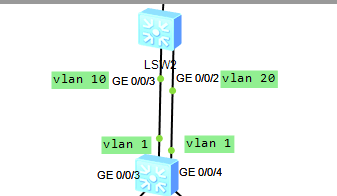

LSW1都是默认配置,那么lsw2的两个端口状态应该是怎么的?
& Y0 W1 _3 n. Y6 i# j" G% c, Y  cLSW2有两个vlan ,vlan 10(g/0/0/3) ,vlan 20(g/0/0/2),其他默认配置
$ e7 \7 F/ m) J8 M/ P# GLSW1都是默认配置,那么lsw2的两个端口状态应该是怎么的?
! ^7 k* \9 }9 k: @
+ i* c2 ~* }& D% Q: c0 a下面的LSW1是根桥

张冠聪 [Lv8 技术精悍] 发表于 2016-6-23 19:11:22 | 显示全部楼层
应该是down的,接口属性不一样,没有办法协商。

张冠聪 [Lv8 技术精悍] 发表于 2016-12-1 22:10:45 | 显示全部楼层
LSW2的端口以下:/ x; [) c& U4 \6 d
1、G0/0/3为转发状态. p$ L% a1 }. ]/ N
2、G0/0/2为堵塞状态

尕胖子 [Lv7 精益求精] 发表于 2016-12-15 14:28:05 | 显示全部楼层
一个转发一个堵塞,看过配置就知道!

yuliushui [Lv7 精益求精] 发表于 2016-12-16 23:53:56 | 显示全部楼层
版主是不是无聊。sw2 2号口root,3号口备选4 {7 r# t1 C% x" |5 x& l
这个不受各个端口不同vlan影响
