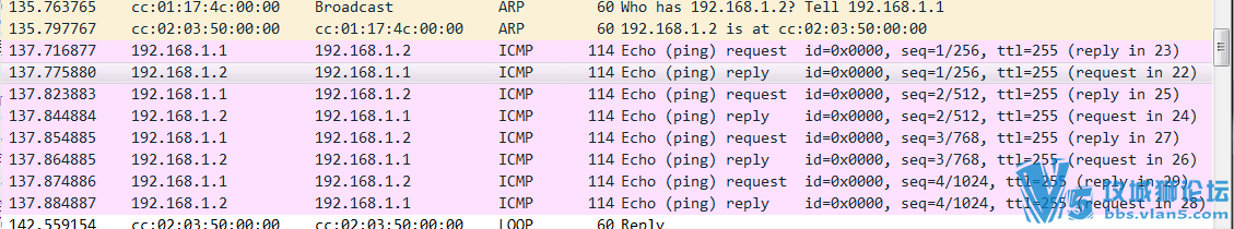

做了下arp的实验,为什么ping包的seq序列号,不是按照顺序的来呢?一开始是1/256,然后是2/512,然后是3/768

如果有丢包再请求发送的话,那seq序列号就不会顺序了。
4 G$ }6 w5 v: n: e8 }发请求的seq序列号就是从这个序号开始的。

你没发现256、512、768是成陪增长的吗?这个序号是要在前一个序号的基础上加上包的大小组成的。

1、256、512、768是成陪增长?这是窗口大小,是随机改变的。对方能接受多少窗口大小数值就增加,增加到一定程度,对方不能接受时,窗口大小数值就变小,类似这样不停的变化。" U; \$ |0 C) o0 c  i) r
2、如你用讯雷下载,一开始下载速度慢,慢慢的会下载变快,而快到一定程度时,下载速度又减下来,一会儿可能又快了。就这样,当窗口大小变大时,下载速度就快。而当窗口大小变小时,下载速度就慢。窗口大小就如得进寸尺那样,能大则大,不能大则小。所以,成陪增长或成陪减小,也是正常的,这是一个随机值。
