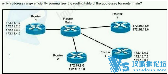

如图,这个ip地址怎么做汇总,怎么算?求指点!!求详细过程
# T$ D5 p. _& L5 q  X
9 n1 ~, f- A$ `) rA:172.16.0.0/180 M/ d4 O8 i- |5 Z1 S
B:172.16.0.0/16
9 O" J) O% B+ D$ }7 N3 w) v- aC:172.16.0.0/20
/ X! s# G9 p- Q9 i1 e! L; C, m, yD:172.16.0.0/21
) N) X/ @# z; B, G- |0 o) M+ I( M: F: c4 t* a$ {7 r- h
* ]  J/ X4 [; E3 z$ P" ~
求详细过程7 g1 Q  z& u4 p8 z  B

考量數值最小的網段172.16.1.0及最大的網段172.16.13.0,此兩網段經summarize後將包含其餘網段。兩網段前兩個數字相同,考量第三段數字
7 o  L3 Y( S# }1 a/ v# X01d=00000001b- `& j! g1 f7 e  l1 _
13d=00001101b; `- e: W! v/ N* [& v
二進位表示中,前4bits相同,第五個bit起開始不同;因而只要維持網段前兩個數字(計16bits)及第三段數字的前4bits相同即可包含圖中所有網段,且為最小之網段,即為summarize後所得網段
" ~8 d$ b6 @4 A( \( a# F$ I) u0 t172.16.0.0/20

把IP地址中不同的数字转成二进制后找出相同的位,再将不同的位用零填充,转化成十进制后就得到汇总后的地址。

" p, ~4 X, a+ s  V題目是那個網段可包含上述的所有子網段,不需要計算 每少1位元可增加2個子網,前16位元固定為172.16 只考慮第3位元組, 此題共有11個子網介於 2**3 <11 <2**4, 故將24-4即可得到笞案, + t' r5 b" g) ]5 V/ u8 [& x' C
172.16.0.0/18 , 172.16.0.0/16,172.16.0.0/20皆可是笞案, (紅色是指如要完整收斂所少的子網)
( v9 z$ B" [% ]8 R  ]& k; O/ s( p$ W0 L: g) @! e1 ^' y1 U; X
172.16.0.0/18  -172.16.0.0-172.16.53.0    (64 連續子網)少6位元
. n, w  e! C/ r8 Q' z8 O" E172.16.0.0/16 -172.16.0.0-172.16.255.0   (256 ) 少8位元
5 M6 I6 s5 w+ O2 c172.16.0.0/20 -172.16.0.0-172.16.15.0     (16)   少4位元
8 a7 k7 ^# I; t( p; J/ n172.16.0.0/21- 172.16.0.0-172.16.7.0       (8)   少3位元 / m9 f" d; b2 @9 Q. J6 c
7 {' n# }# K& V: X6 [應該要看的就可以知道了

172.16.0000 0/001.0# p" l6 K; p: Q+ ~
172.16.0000 0/010.0
" g& d5 T; n4 A; C: H1 N172.16.0000 0/011.0
/ R9 a4 ~# G4 ^6 s172.16.0000 0/100.0' b2 e& F- Z  {/ Q
这四个IP地址的第三个字中找不同的位,发现倒数第三位不相同,于是在倒数第三位上画 /
