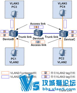

如下图3所示,VLAN中有以下两种链路类型:
华为无线局域网VLAN 基础理论知识(全)
      图3 链路类型示意图
1、接入链路(Access Link):
用于连接用户主机和交换机的链路。
通常情况下,主机并不需要知道自己属于哪个VLAN,主机硬件通常也不能识别带有VLAN标记的帧。因此,主机发送和接收的帧都是untagged帧。
2、干道链路(Trunk Link):
用于交换机间的互连或交换机与路由器之间的连接。
干道链路可以承载多个不同VLAN数据,数据帧在干道链路传输时,干道链路的两端设备需要能够识别数据帧属于哪个VLAN,所以在干道链路上传输的帧都是Tagged帧。
8 T! z7 F+ j* Q' d8 _6 o
    说明:
对于主机来说,它不需要知道VLAN的存在。主机发出的是untagged报文。
交换设备接收到报文后,根据配置规则(如接口信息)判断出报文所属的VLAN后,再进行处理。
如果报文需要通过另一台交换机转发,则该报文必须通过干道链路透传到对端交换设备上。为了保证其它交换设备能够正确处理报文中的VLAN信息,在干道链路上传输的报文必须都打上了VLAN标记。
当交换设备最终确定报文出接口后,将报文发送给主机前,需要将VLAN标记从帧中删除,这样主机接收到的报文都是不带VLAN标记的以太网帧。
所以,一般情况下,干道链路上传输的都是tagged帧,接入链路上传送到的都是untagged帧。这样处理的好处是:网络中配置的VLAN信息可以被所有交换设备正确处理,而主机不需要了解VLAN信息。
