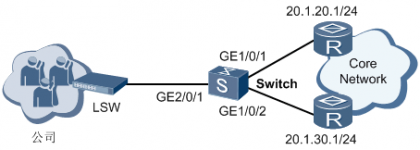

        1、组网需求
' p8 g/ R8 \; n8 N
点击查看原图
点击查看原图
9 f5 x8 m$ X, \
        # X' H% k" L0 _
                         图1 策略路由组网示例图! J: B, e) h+ Z4 S( |
            如上图1所示,公司用户通过Switch双归属到外部网络设备。其中,一条是低速链路,网关为10.1.20.1/24;另外一条是高速链路,网关为10.1.30.1/24。8 x+ x% N# G* z8 a
            公司希望上送外部网络的报文中,IP优先级为4、5、6、7的报文通过高速链路传输,而IP优先级为0、1、2、3的报文则通过低速链路传输。
/ T1 v4 I" A( ?; \( U& u; k: `
9 U, {' _! U7 C  ]        2、配置思路
7 s2 m& V- H; ~, D0 {- Y: A/ i        1、创建VLAN并配置各接口,实现公司和外部网络设备互连。+ M+ w' z( a9 k
        2、配置ACL规则,分别匹配IP优先级4、5、6、7,以及IP优先级0、1、2、3。
0 }: z0 }) N# C) v5 b- Z3 `' j        3、配置流分类,匹配规则为上述ACL规则,使设备可以对报文进行区分。
  ^! a% |( o2 N) @        4、配置流行为,使满足不同规则的报文分别被重定向到10.1.20.1/24和10.1.30.1/24。
) T9 E) R4 k# c3 D7 {  v( T        5、配置流策略,绑定上述流分类和流行为,并应用到接口GE2/0/1的入方向上,实现策略路由。
: h2 t9 g/ Z7 _% ?5 L% ?& l7 L0 X         # V$ v# }: ~: `
