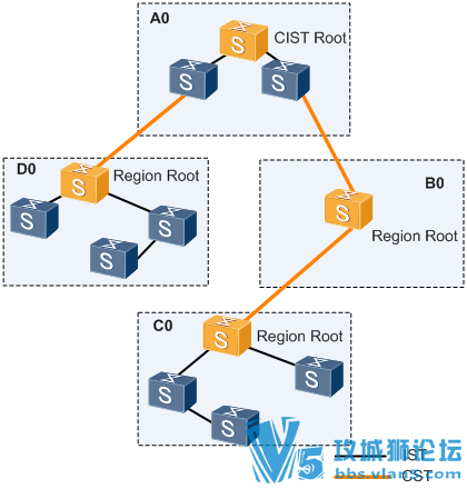

     5、域根* A+ V( c# e+ E' P  e. m
             域根(RegionalRoot)分为IST(Internal Spanning Tree,内部生成树)域根和MSTI(多生成树实例)域根。
( F3 O9 z$ x: Y; C" f9 b1 H0 A
点击查看原图
点击查看原图
' M: p. X1 ?; |$ O& |: R) O" k0 L
                                                     图6  MSTP网络基本概念示意图
2 p! ?. e6 Y. i( l, E                                 - `: c" [# s- H
                        6、IST
( [# t/ ?1 v8 y/ P, b- X4 j- r0 q; q0 n                         内部生成树IST(InternalSpanning Tree)是各MST域内的一棵生成树IST是一个特殊的MSTI,MSTI的ID为0,通常称为MSTI 0。        * C5 n* ^: z: f* l
                         IST是CIST(公共和内部生成树,详情后面介绍)在MST域中的一个片段。如上图6所示,较细的线条在域中连接该域的所有交换设备构成IST。
. J% B& v0 j- G5 Y                         IST域根如上图6所示,在B0、C0和D0中,IST(内部生成树)生成树中距离总根(CIST Root)最近的交换设备是IST域根。        , L; S1 b3 M4 u7 P

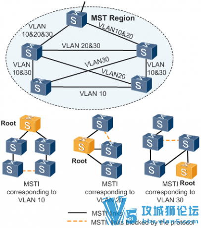

                         一个MST域内可以生成多棵生成树,每棵生成树都称为一个MSTI(多生成树实例)。MSTI域根是每个多生成树实例的树根。如上图7所示,域中不同的MSTI有各自的域根。
% E5 b4 m/ b! z) X7 k                         MSTI之间彼此独立,MSTI可以与一个或者多个VLAN对应。但一个VLAN只能与一个MSTI对应。        " d- _8 p$ z/ E6 q

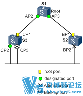

1 @( b; x5 @% H, _( \! Q                                        图8 根端口、指定端口、Alternate端口和Backup端口示意图
8 I4 c- j( u( A( X% V                                            同一端口在不同的生成树实例中可以担任不同的角色。                / M9 o7 C( m/ Y, ]6 t0 e

                                                                                                        根端口
/ N. }# _0 k  J: @
                                                                                                        在非根桥上,离根桥最近的端口是本交换设备的根端口。根交换设备没有根端口。根端口负责向树根方向转发数据。                                                ( N; ?7 K: c% s; n5 {5 i2 Z
                                                                                                        如上图8所示,S1为根桥,CP1S3的根端口,BP1S2的根端口。                                                * D: E0 A: G, M0 v- L8 S- T  ]; _
                                                                                                        指定端口                                                ( x( {9 M6 Q, T! m7 C8 ]9 Z( l! m
                                                                                                        对一台交换设备而言,它的指定端口是向下游交换设备转发BPDU报文的端口。                                                ) H; |8 Q& k( M1 W
                                                                                                        如上图8所示,AP2AP3S1的指定端口,CP2S3的指定端口。
8 W4 {7 c" |+ {  L" u
                                                                                                        Alternate端口
6 K9 d, p1 F. v; B7 z
                                                                                                        从配置BPDU报文发送角度来看,Alternate端口就是由于学习到其它网桥发送的配置BPDU报文而阻塞的端口。                                                3 k6 g2 T' L9 i; g; }6 D3 e, o1 v
                                                                                                        从用户流量角度来看,Alternate端口提供了从指定桥到根的另一条可切换路径,作为根端口的备份端口。
% @4 [6 \& G# E6 f1 z9 g4 X                                                                                                        如上图8所示,BP2Alternate端口。
, g4 z7 _7 {. b7 [' ^; x
                                                                                                        Backup端口
$ ^" D/ y/ t: k7 F2 O+ z
                                                                                                        从配置BPDU报文发送角度来看,Backup端口就是由于学习到自己发送的配置BPDU报文而阻塞的端口。
2 _4 c) f$ l* o; W                                                                                                        从用户流量角度来看,Backup端口作为指定端口的备份,提供了另外一条从根节点到叶节点的备份通路。                                                8 x2 [8 B9 |! r0 W
                                                                                                        如上图8所示,CP3Backup端口。
, D8 v, _8 {+ b3 U

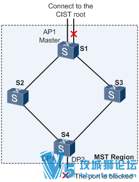

                                                                                                        如下图9所示,交换设备S1S2S3S4和它们之间的链路构成一个MST域,S1交换设备的端口AP1在域内的所有端口中到总根的路径开销最小,所以AP1Master端口。
. J& J/ N; `( j. _/ u6 F) i; a
                                                                                                        域边缘端口
* f. m% g* I4 h
                                                                                                        域边缘端口是指位于MST域的边缘并连接其它MST域或SST的端口。                                                . c1 a) K7 W9 H& K' x
                                                                                                        进行MSTP计算时,域边缘端口在MSTI上的角色和CIST实例的角色保持一致。即如果边缘端口在CIST实例上的角色是Master端口(域和总根相连的所有路径中最短路径上的端口),则它在域内所有MSTI上的角色也是Master端口。                                                " E% u  l, l( Z' `9 K
                                                                                                        如下图9所示,MST域内的AP1DP1DP2都和其它域直接相连,它们都是本MST域的域边缘端口。
. O+ X8 }( R) C- y  M. Q$ u                                                                                                        域边缘端口在生成树实例上的角色与在CIST的角色保持一致。                                                2 J" z& e! h+ D! ]+ H
                                                                                                        如下图9AP1是域边缘端口,它在CIST上的角色是Master端口,则AP1MST域内所有生成树实例上的角色都是Master端口。
; H  o2 A' L; x6 X& S
