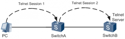

        Telnet协议在TCP/IP协议族中属于应用层协议,通过网络提供远程登录和虚拟终端功能。以服务器/客户端(Server/Client)模式工作,Telnet客户端向Telnet服务器发起请求,Telnet服务器提供Telnet服务。设备支持Telnet客户端和Telnet服务器功能。
; N! |/ n  }' u7 y3 B
点击查看原图
点击查看原图
, f: n; ^$ }7 m7 x, _/ Z
                        图1 Telnet连接示意图        8 H/ }3 _7 E3 o+ o8 v
                        如上图1所示,SwitchA此时既作为Telnet服务器,也提供Telnet客户端服务。SwitchB对SwitchA提供Telnet服务器功能。

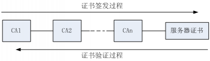

                        例如:CA1作为最上级CA也叫根证书,签发下一级CA2证书,CA2又可以给它的下一级CA3签发证书,以此下去,最终由CAn签发服务器的证书。
) a7 {+ p$ a, }                        如果服务器端的证书由CA3签发,则在客户端验证证书的过程从服务器端的证书有效性验证开始。先由CA3证书验证服务器端证书的有效性,如果通过则再由CA2证书验证CA3证书的有效性,最后由最上级CA1证书验证CA2证书的有效性。        ; m4 u! j+ H) r& n
                        只有通过最上级CA证书即根证书的验证,服务器证书才会验证成功。        " _6 m8 ~+ l. W4 k
点击查看原图
点击查看原图
# }  i# z% A! `9 p- m                        图5 证书签发过程与证书验证过程示意图
: M, v7 U# y2 z% ?0 J& q0 O                        证书签发过程与证书验证过程如上图5所示。        / J  a8 u3 \7 L$ N/ r7 K. F
