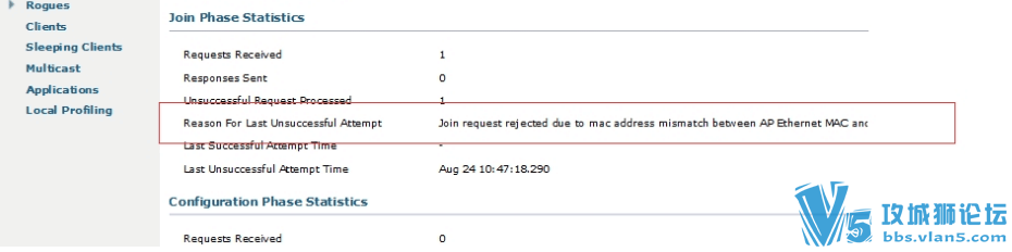

求问下,有没大神遇到这个问题AP 注册不上去WLC 在AP join 上看到信息如下:
5 l) q) [9 f1 C0 T4 }) a; M% B& r0 p4 M" Q3 \
而且WLC 发现的上AP 的mac 和AP 本机自己标贴的mac不同
4 E) ~) L3 p# d8 U0 c# K5 ^  L  J1 x2 k
AP 注册不上去WLC 在AP join 上WLC 发现的上AP 的mac 和AP 本机自己标贴的mac不同

1请确认AP与AC的版本为最新的 相匹配的 2,你MAC地址对不上,AP当然上不了线,日志报错加密CAPWAP里的包失败,这很正常 3你2个只能信一个,wlc很相信自己通过LLdp检测到的AP信息,你把之前绑定AP的mac地址改为WLC检测到的mac地址,这样问题就能解决了
1请确认AP与AC的版本为最新的 相匹配的7 _1 k: E# J- q% c
2,你MAC地址对不上,AP当然上不了线,日志报错加密CAPWAP里的包失败,这很正常# i6 Y( f4 p( I

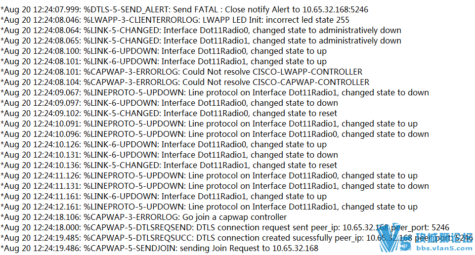

宅男女神 [超级版主] 发表于 2016-8-24 15:42:16 | 显示全部楼层
AP上看到的log 是这个  t& e) w/ s# O, K
. u" I) A7 \4 |, r6 [7 p
回复
宅男女神 [超级版主] 发表于 2016-8-24 15:47:14 | 显示全部楼层

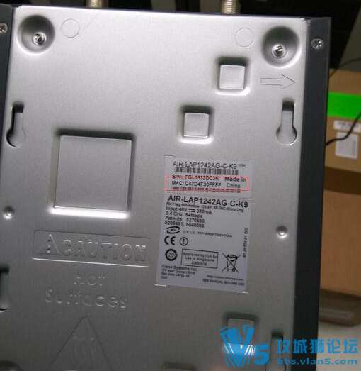

AP 为C1240-K9W8-M ,软件版本12.4(25e)JA05,控制器型号5508,7.6.120.03 O$ }, r3 ]) _2 {- N9 G& p$ a
lice确认过是够的
1 r( s; F7 e- }( A# s而且很奇怪的现象,是AP的mac是这个:- [) u6 e/ s5 D. j# }  {2 A2 v
但是在WLC 上面所看到join 上来的不是这个mac1 T: g# `1 H8 r, H% }  b1 Z
是另外一个mac 地址
