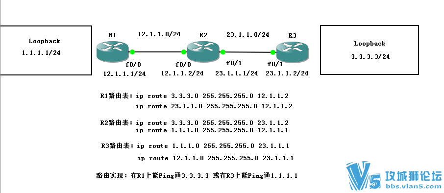

[路由交换] 求助,三台路由相连互相ping通解决方法?
查看: 2862|回复: 17
10金币

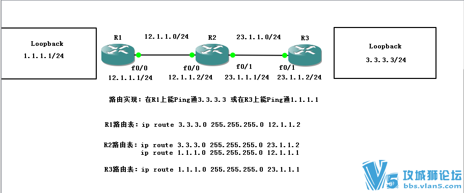

问题 :如图,为什么无法ping通3.3.3.3?请高手解答一下,谢谢。8 B7 _. g% r; f! w6 u* D  Y
$ _! D0 Z/ s4 m+ w. e5 l
- `1 r+ p7 p5 u% @1 m
" j  v; C3 O) p7 e; o
最佳答案
查看完整内容
1、在R1再增加一条路由: ip route 23.1.1.0 255.255.255.0 12.1.1.2 2、在R3再增加一条路由: ip route 12.1.1.0 255.255.255.0 23.1.1.1 增加完后,即可ping通全网。
张冠聪 [Lv8 技术精悍] 发表于 2016-9-20 22:59:00 | 显示全部楼层
1、在R1再增加一条路由:
% I, `; P# t/ o1 Uip route 23.1.1.0 255.255.255.0 12.1.1.2! J4 u1 G- K* U5 g+ f8 {8 H* z
' W: v4 M6 ^- S7 V2、在R3再增加一条路由:6 D. _7 e% G1 i% V: _
ip route 12.1.1.0 255.255.255.0 23.1.1.1, T, H8 D0 t2 F% [& ]
' g/ B8 _  J/ D5 E/ o: d) v- p& Y
增加完后,即可ping通全网。

Rockyw [Lv10 举世无双] 发表于 2016-9-21 11:05:49 | 显示全部楼层
这个应该不难呀,要么用静态路由,要么用动态路由,楼上介绍的就是静态路由的方法。

狠无赖 [Lv7 精益求精] 发表于 2016-9-21 18:57:19 | 显示全部楼层
ping的时候加源,不然以12.1.1.1ping的,对方没路由

简单中文 [VIP@钻石] 发表于 2016-9-21 20:33:23 | 显示全部楼层
张冠聪 发表于 2016-9-21 00:07# ?3 V2 ~. z$ |, b2 \, X% y
1、在R1再增加一条路由:
) s0 z0 G/ T9 R) ?5 hip route 23.1.1.0 255.255.255.0 12.1.1.2
4 u# J* K( }; T- m0 O4 B. `4 J3 n
是这样吗?我添加进去后,还是ping不能啊。* R; [( l5 S8 u3 h  e% t. j$ s" Q! |
" ?5 v5 k. `# E9 Q- a8 w6 M0 j- {! K* O) V! C3 x( M
回复
张冠聪 [Lv8 技术精悍] 发表于 2016-9-21 21:39:02 | 显示全部楼层
简单中文 发表于 2016-9-21 20:33
6 ]+ @, L) ?1 c1 G  X2 H9 v' i是这样吗?我添加进去后,还是ping不能啊。
  B( O7 E) V. G! {
是的,是这样。如果不通,检查直连是否可以通信。比如接口属性是否一样,速率、双工,是否双UP等等。
回复
简单中文 [VIP@钻石] 发表于 2016-9-21 22:18:14 | 显示全部楼层
本帖最后由 简单中文 于 2016-9-21 22:32 编辑 ' C* p6 e: V9 n* \5 O8 p, o
张冠聪 发表于 2016-9-21 21:39
: Z$ M9 J' ^% M是的,是这样。如果不通,检查直连是否可以通信。比如接口属性是否一样,速率、双工,是否双UP等等。
很奇怪,我在R1上ping 12.1.1.2 直连是可以通的,但ping 23.1.1.2 是变成"UUUUU"这种状态了,是不是代表包被丢弃了?在R3上ping 23.1.1.1直连不通,ping12.1.1.2和不通。

张冠聪 [Lv8 技术精悍] 发表于 2016-9-21 22:39:04 | 显示全部楼层
, D; E6 _% j+ s) O) G
' [8 T" R, J5 u( [2 XR1和R2不对,都还差一条路由。你没有按照我的帖打上去。
回复
简单中文 [VIP@钻石] 发表于 2016-9-21 22:51:02 | 显示全部楼层
张冠聪 发表于 2016-9-21 22:39% T* Z7 [" P# X6 r
: F( _% ~- ~3 x$ \R1的show ip route:
  a' r+ m" G+ t2 y- S% X% q1.0.0.0/24 is subnetted, 1 subnets
: w8 z9 z) J! y9 A" d$ C& }C       1.1.1.0 is directly connected, Loopback0/ c! p" G, l' I2 Z* `
     23.0.0.0/24 is subnetted, 1 subnets, A2 K1 K. W* j) _
S       23.1.1.0 [1/0] via 12.1.1.2
: e$ h% \" N1 U! s     12.0.0.0/24 is subnetted, 1 subnets
1 B# q' ?9 k+ g, }3 K, t2 [* YC       12.1.1.0 is directly connected, FastEthernet0/0. x+ x. k  T1 Q: N1 u: ~
+ r& m4 q. M8 _; ?R2的show ip route:
" j) y) J8 w0 ]5 z. J+ D. c1.0.0.0/24 is subnetted, 1 subnets& W' n' V2 h! @! ?8 `6 l/ @' J* I
S       1.1.1.0 [1/0] via 12.1.1.1
3 Z/ Y! K; m! _( T     12.0.0.0/24 is subnetted, 1 subnets: J, u1 A* o  L# T3 V# O+ |
C       12.1.1.0 is directly connected, FastEthernet0/0, [7 M% F7 y( Y
0 _3 _4 m; {0 B$ x----------------------------------------------------------------------
# l9 s" V' U$ `R3的show ip route:
6 h7 W* }( h/ L( N# [  T7 ?1 `) l5 P+ Z1.0.0.0/24 is subnetted, 1 subnets1 Q3 S; N' J- O" f4 \. |! U
S       1.1.1.0 [1/0] via 23.1.1.1, i: B- S7 _, L; ], z+ N
     3.0.0.0/24 is subnetted, 1 subnets' j, e7 d  B2 K8 X( j0 g
C       3.3.3.0 is directly connected, Loopback0( i; X+ a9 U, l+ @
     23.0.0.0/24 is subnetted, 1 subnets6 I: ~: F3 v. s" N1 K" W
C       23.1.1.0 is directly connected, FastEthernet0/1% V/ q6 u9 s# C8 Q9 p/ U: }
     12.0.0.0/24 is subnetted, 1 subnets# j% w& A' Y$ c. \
S       12.1.1.0 [1/0] via 23.1.1.15 j% N, q, n. C5 x
( s& h& `) v; E6 X6 t
我确实有按你的R1和R3都加进去了,你看一下上面show ip route,是不是?
