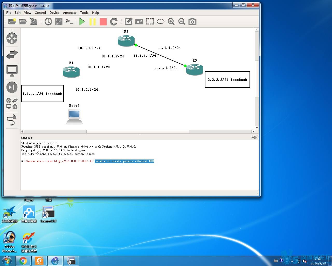

之前做的静态路由实验,今天打开变成这样了,R1和R2的直连网线没有了,而且下面提示:=> Server error from http://127.0.0.1:3081: R1: unable to create generic ethernet NIO ,一头雾水,虽然有提示错误,但双击R1路由器打开SeureCRT,也可正常显示接口信息,和ping通2.2.2.2,求助大神们,这个要怎么解决:附上如下图:

是不是GNS3保存项目的问题呀,重新再做一遍看看有没有问题。

这个是GNS3的缺陷。保存后再打开都会出现这个错误提示,不过,不影响使用。
3 a% T2 G, n" R* Y% y' e使用GNS3做实验时,不建议直接保存,而是将配置命令写到文档里(如txt文档里)。

更换最新的版本吧
回复
jayden [Lv9 无所不能] 发表于 2016-9-30 08:52:28 | 显示全部楼层
论坛上有最新版本的下载

最简单的方法就是R1(config)#write      将running-config 保存在start-config 中,这样你保存工程之后,配置就保存在了启动配置中,下次直接就能载入了。新建一个txt文档是一个不错的选择,但是write是最好的,新手必备
