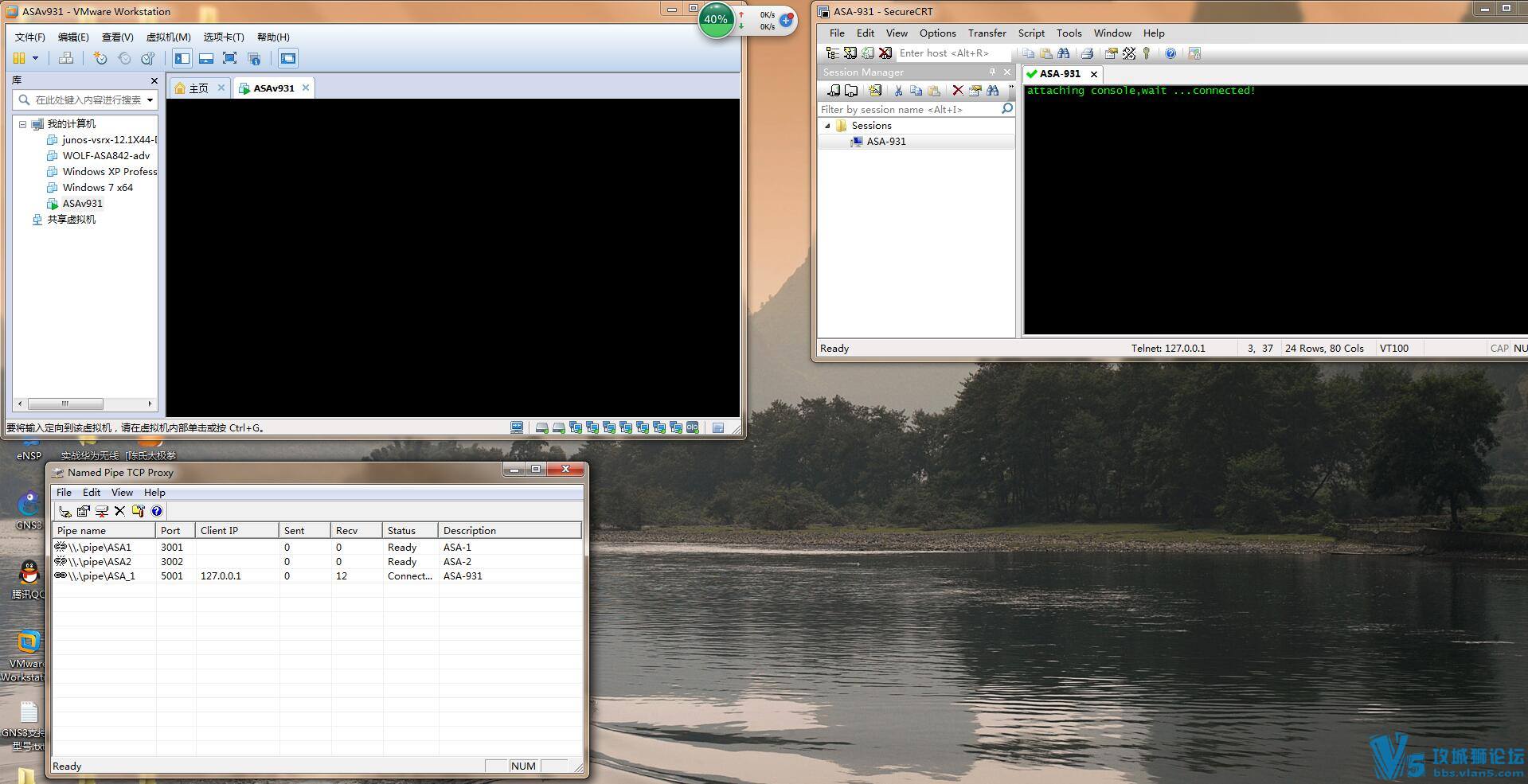

我用的是,思科ASAv931防火墙vmware版本,防火墙启动成功之后,关联SecureCRT关联不上,只显示在attaching console,wait ...connected!之里就不动,但是按回车Pipe的Recv有动作,请各位师兄,师姐给出个解决的办法,小弟不胜感激,这是截图+ @0 b- q1 b2 X8 |

Rockyw [Lv10 举世无双] 发表于 2016-10-21 20:14:15 | 显示全部楼层
你不用CRT能直接在控制台界面操作吗?

& k* ~# Q- M/ F- ~( D/ TASAv931 虚拟化防火墙中,默认的serial口是没有打开的,根据思科的官方文档,打开serial口的方法如下:
' Z& k" i- ^7 Z" W- a/ v导入了ASAv931到vnware中,启动ASAv931,启动完毕之后运行下列命令:
2 [2 h4 P. i4 ^' u# qciscoasa>en
) `) R) I/ q- H, `% c7 @7 qpassword0 b7 M+ D+ q0 G1 {7 }  _0 c
ciscoasa#conf t1 ?# z' p) e, L% `: @. B# ?3 [, f% p
ciscoasa(config)#cd coredumpinfo
) b& |% n) d- _1 n, hciscoasa(config)#copy coredump.cfg disk0:/use_ttyS0   (不是“o”而是“零”)
$ \, n- m1 Z+ ?2 ]7 N& B- _ciscoasa(config)#wr
5 h4 J( G( X. j, k9 ]ciscoasa(config)#reload
0 B/ I/ p! Z) Q& m( [虚拟机重启到:
- W9 G% |5 r* k. SLina to use serial port /dev/ttys0 for console IO! q$ ~2 V* w: l0 x2 b
cdrom device found
9 ^4 y7 r! z& H- u0 xno cdrom devices$ E, t2 U& W6 Z0 i" T: N$ m
打开Pipe软件,再打开CRT就连接上了
