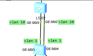

LSW2有两个vlan ,vlan 10(g/0/0/3) ,vlan 20(g/0/0/2),其他默认配置! ?& S* J) }( H. }% e
LSW1都是默认配置,那么lsw2的两个端口状态应该是怎么的?
# q0 Y4 f3 l9 q+ a$ P/ G$ L5 ~
- n1 r, e' Y+ k: @% J' _5 o. ?下面的LSW1是根桥

Rockyw [Lv10 举世无双] 发表于 2016-10-27 22:45:01 | 显示全部楼层
一个vlan一颗生成树
回复
你说了LSW1是根桥,华为交换机默认运行的是MSTP,那么就会防环, 默认你没做任何配置的话,所有的VLAN都属于IST. 当同一台交换机的两个端口同时连接一个设备时就存在一个环路,此时交换机会将其中一个端口阻塞,这个端口就是Backup端口。收到BPDU后,LSW2的两个端口就会比,其他一样的话,LSW2端口大的会被阻塞,综上,G0/0/3会被阻塞。
回复
张冠聪 [Lv8 技术精悍] 发表于 2016-12-1 22:00:45 | 显示全部楼层
LSW2的端口以下:: B) L! H' H& ]
1、G0/0/3为转发状态
& g5 {  Z: g! r5 p  r( X4 F) Z2、G0/0/2为堵塞状态
