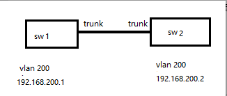

192.168.200.1去访问192.168.200.1时,vlan 200标签是在sw1上打完在发出去还是在SW2上打的?
$ ~" [. H% j& b& q5 x如果是在SW2上打的,SW2如何怎么过来的数据就是VLAN200的数据?而还是其它VLAN

SW1 trunk上打标签, SW2 trunk口拿掉标签

思科的trunk接口只不会对本征vlan打标签,打了标签的数据包到了sw2它会根据上面的标签转发到相应的接口并剥去相应的标签。

1、数据从PC进入access模式所在VLAN的接口后,打上标签,再经过trunk传递;
3 m/ r+ k" s3 W' [! I% P- D; H2、传递到对端交换机后,拆开标签对比所在VLAN,若果有对应的VLAN,将查CAM表进行转发;若果没有对应的VLAN,将丢弃。
