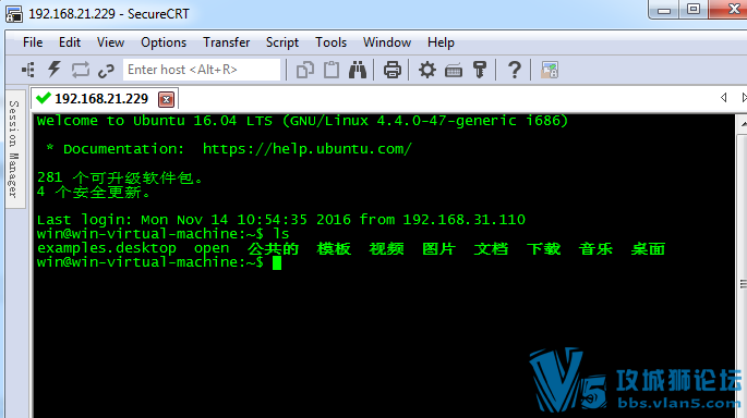

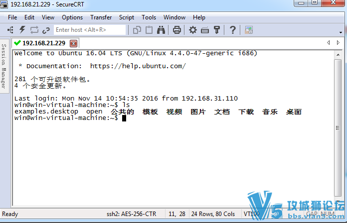

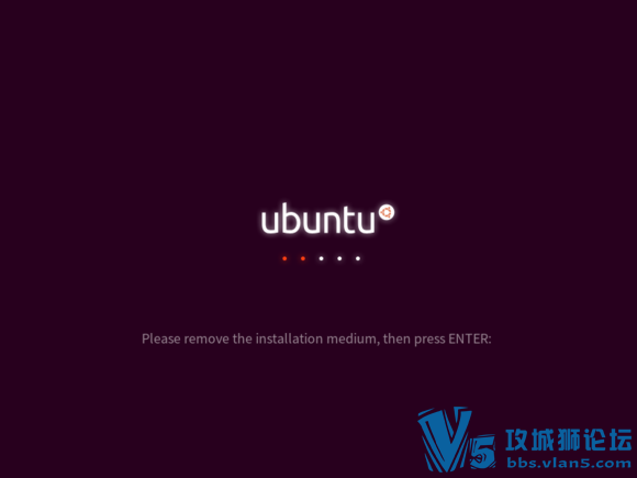

虚拟机安装ubuntu 16.04,安装vmware tools 这个就不详细讲了,不懂的,上网百度一下.! o" w& R1 @' ^- _. H

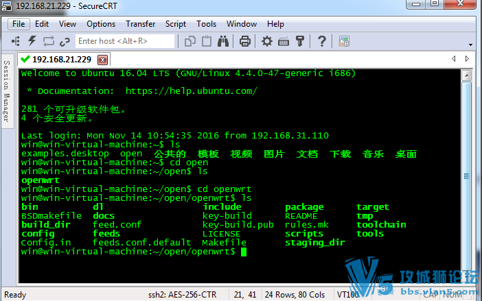

下载OpenWrt源码:
0 M! z1 ?' O( G; C通过git来下载
0 P( K$ B7 L' r( U" f5 U) [2 n9 d: ^. Z: Cgit clone git://git.openwrt.org/15.05/openwrt.git,下载时间比较漫长,请耐心等待# a" {* B8 B& M% j7 f9 @

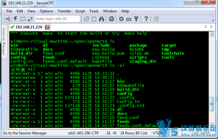

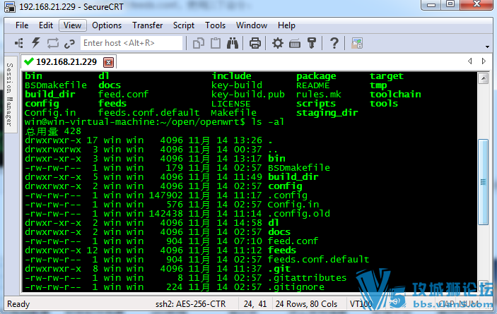

下载完成后,进入目录
/ ?: h/ G& U8 N) E" N+ g- Y! X可以找到feeds.conf.default文件,将feeds.conf.default修改为feeds.conf,使用以下命令:% h- o" c8 o  T. B/ o
cp feeds.conf.default feeds.conf
( o, r" W- t) z, j0 P+ v# D) Q 得到feeds.conf文件7 f! N# M8 H8 S% J

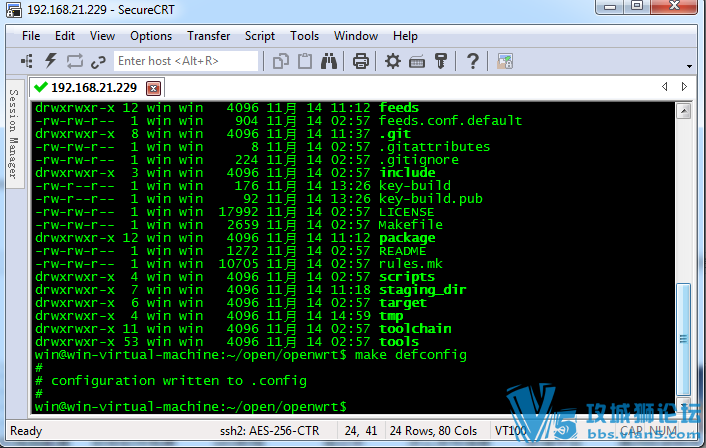

测试下编译环境,使用命令:
- a# J8 }- \' J   make defconfig
6 C' `: k$ C. B9 ?( Y" m$ I系统会测试编译环境,如出现error  ,按提示把相应的包补上.再次运行make defconfig 如环境没问题的话,系统把配置写入配置文件中.( \  e2 g% V. b9 N* N) Q1 H' u, e3 w

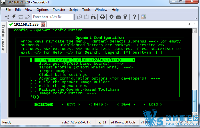

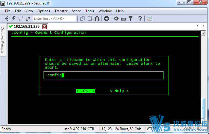

接着运行命令:  l* D+ T" V' b0 p  P# L, R
make menuconfig) i/ L1 k5 ]6 i* N  H/ k# G4 v
就会弹出让你选择路由器型号,芯片,平台,安装包等,按提示选择,然后,保存,之后EXIT
  j0 [% ^/ X  w因为我的是小米mini所以选择相应型号,其他一些安装包没有选,只选LUCI,然后选中文语言包等.0 Y) y3 V  W. ^* T

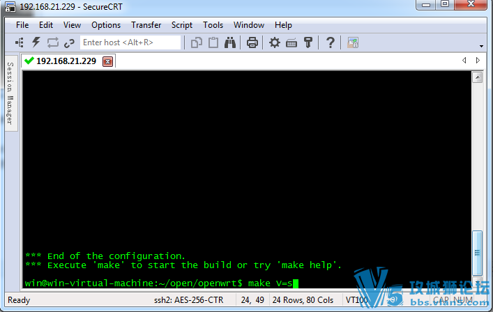

8 t' Z! c( e8 `2 ^- |) V* `$ y3 d& T最后开始编译,一般情况,使用一个简单的命令:
, A# H! s% Q$ s1 X9 n" Q5 t# A1 L1 u make    #默认安装,无提示
5 o: s3 z2 e$ W6 Y. [* f& L 或者make  V=99   #V=99表示输出debug信息,V一定要大写
( v5 n9 P7 T' i; \% n$ D4 q 或者make -j V=99  #如果要让CPU全速编译,就加上 -j 参数,第一次编译最好不带-j参数,常规用法为 <您cpu处理器的数目 + 1>/ H+ E/ U- d+ B  ]& L( r8 h% S2 z+ i
又或者make - V=s

ubuntu16.04 编译openwrt
8 l3 Z4 l( f) r6 b! G
; H2 x$ m/ `/ I# [4 \# H! X2 U( z6 |

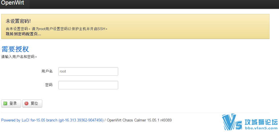

在编译过程中,程序会自动通过feed在网上下载相应的依赖文件,这要求编译者所在网络环境良好!这个很重要,否则会出现Error ,要重新来,我就试过编了5,6 次出错,找不出什么原因,后来把DNS换了114.114.114.114后,等4个小时,终于成功.我的笔记本I5 3代. 编译成功后.目录下面会多一个bin 进去后,看这个就是你的路由器的firmware :openwrt-ramips-mt7620-xiaomi-miwifi-mini-squashfs-sysupgrade.bin, 然后用winscp 下载下来,然后上传到你的小米路由器,刷完后就可以用了
