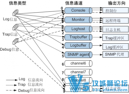

        设备产生的信息可以向远程终端、控制台、Log缓冲区、日志文件、SNMP代理等方向输出信息。为了便于各个方向信息的输出控制,信息中心定义了10条信息通道,通道之间独立输出,互不影响。用户可以根据自己的需要配置信息的输出规则,控制不同类别、不同等级的信息从不同的信息通道输出到不同的输出方向,如下图1所示。% d5 d1 b7 Q, e3 g7 F9 p
点击查看原图
点击查看原图
( T3 K$ t4 ?. H- ?% k3 _! H' [5 ^/ i" p5 F+ B( ~: M1 q
        图1 信息中心原理图* O  G- p3 W9 a* W
        缺省情况下,Log信息、Trap信息和Debug信息从缺省的信息通道输出。用户可以根据需要更改信息通道的名称,也可以更改信息通道与输出方向之间的对应关系。
1 y$ E7 h, _3 z3 R1 ]( b* ^        例如,用户配置通道6的名称为user1,发往日志主机的信息使用通道6,则发往日志主机的信息都会从通道6输出,不再从通道2输出。4 x0 f0 j9 Y$ w% b
