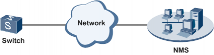

6 G- u) G# F# c" X( n9 W                        3、向网管输出Trap信息
  L; X. [; _( s, h' a7 q  @
点击查看原图
点击查看原图
' v% z* a% t* M( S                        图3 向网管输出Trap信息示意图
; g1 x7 D9 ~* ~& C  {                        如上图3所示,信息中心向网管中心发送Trap信息,网管通过接收到的Trap信息,监控设备的运行状态。        , h2 @  [  V, l- m. s" \7 G
