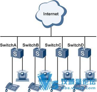

- }- D) J! C$ L        6、PoE供电应用场景 ! X- z8 T( |$ }8 D4 l' C; h/ D
        通常,接入点的IP电话、摄像头、数据采集器等终端设备需要直流供电,而这些设备通常安装在楼道或者距离地面比较高天花板等处,附近很难有合适的电源插座。在很多大型的局域网应用中,管理员同时需要管理多个接入点设备,这些设备又需要统一的供电和统一的管理,给供电管理带来极大的不便。 & {3 p/ t, p/ ~- J; `
点击查看原图
点击查看原图
9 k0 Q+ a# }) T$ L        图1 PoE典型应用示意图 0 ~! g/ j* }6 B8 _: f5 @, G' v$ I
        如上图1所示,通过部署PoE功能,设备直接给各个接入设备(IP电话和监控摄像头)供电,可以省掉外接电源,减少连线,节约成本,方便管理。/ O; k; ]# F- f/ `9 c7 g
