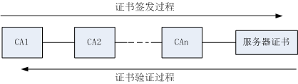

        1、CA(CertificateAuthority)& q3 D# b3 c. Y0 I$ y% A3 a
        CA是发放、治理、废止数字证书的机构。CA的感化是检讨数字证书持有者身份的正当性,并签发数字证书(在证书上签字),以防证书被捏造或改动,以及对质书和密钥进行治理。国际上被普遍信赖的CA,被称之为根CA。根CA可授权其它CA为其下级CA。CA的身份也须要证实,而证实信息在信赖证书机构文件中描写。- K1 P2 m; U. @4 x6 f0 n9 T* z: S+ r
        例如:CA1作为最上级CA也叫根证书,签发下一级CA2证书,CA2又可以给它的下一级CA3签发证书,以此下往,终极由CAn签发办事器的证书。& g- p) k5 y; R
        假如办事器真个证书由CA3签发,则在客户端验证证书的进程从办事器真个证书有用性验证开端。先由CA3证书验证办事器端证书的有用性,假如经由过程则再由CA2证书验证CA3证书的有用性,最后由最上级CA1证书验证CA2证书的有用性。只有经由过程最上级CA证书即根证书的验证,办事器证书才会验证胜利。$ t: y( }9 G* l. W
点击查看原图
点击查看原图
" j2 Y# h! m% O# \) c+ i& e        图1 证书签发进程与证书验证进程示意图! G# R2 o1 m5 D' ~% T1 r+ g% c. t& S1 j
        证书签发进程与证书验证进程如上图1所示。; M5 t7 ^4 m2 \
