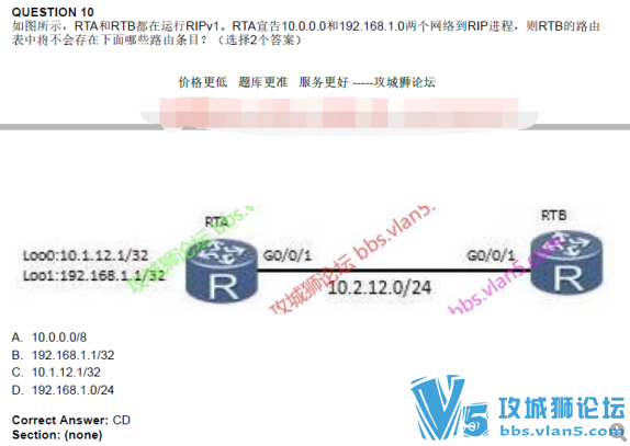

[华为] 求帮忙解释HCNA题库里的这题 答案和过程,谢谢. 关于RIP路由协议
查看: 831|回复: 6
100金币
4 A3 a' M+ N" K$ o1 Z% T% T
4 c8 k) F* v! V3 n求帮忙解释这题的答案和过程,谢谢.
/ e7 A2 N! d2 _1 _" L( Y8 b& z. nHCNA题库里的题 下载地址 http://bbs.vlan5.com/thread-17810-1-1.html% t, ^# k6 Q% ~4 i. R# g
' I5 g. {6 O& m8 c: a5 U
# b+ T* W1 ]# I* w8 Y
举报

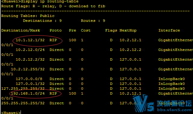

RTA按照题目配置,RTB把10.0.0.0网络通告在网络中,路由收敛后,查看RTB的路由表如下图C:\Users\Administrator\Desktop

这样看来题库的答案是错误的,思科的话应该选BC

RIPv1是有类路由协议,我想知道他是怎么学到无类路由的;而且是题干是将不会,一楼的是怎么出现进路由表的

ahang [Lv5 不断成长] 发表于 2017-2-10 12:17:41 | 显示全部楼层
首先明确一点答案的应该选AB4 @  }! ?( f" z( U( p
在ripv1中没有子网掩码的概率在设计的时候
$ ?; w; ^2 h1 ~" O所以在传、收的时候完全按照本地接口配置的掩码来比对
8 K; f/ H5 R1 R/ X. S( g发送的时候遵循:1. 比对是否和发出去的接口是否同在一个主类,不同则发主类汇总路由                            2. 同在一个主类下,和接口的子网掩码比对,相同发明细路由,不同发汇总路由
! O1 O! y+ q. u2 c                            3. 但是同一主类路由下如果为32位的主机路由则发送明细路由+ J1 u, P3 F- N! D+ D! D# F0 |8 G
) v8 r: h, N  l- H6 U# K接收的时候遵循:1. 非同一主类的路由,以主类路由放入) a+ D3 l+ y6 G- R
                            2. 同类,以入接口掩码匹配如果主机位存在1则以32位明细放入
' i3 i6 }! Q, h# K/ M/ R$ }                                                                             主机位没有1则以子网掩码匹配
( z- @# D) I$ L( F9 y                            3. 同一主类但是本地的掩码大于主类的掩码,收到后以主类的掩码匹配放入RIB
8 C7 g% ^: `% F/ Y& R4 Q% w% V
