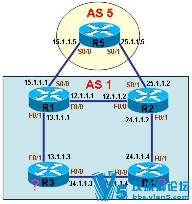

在上图中,当R3从iBGP邻居R1收到路由后,不能再转发给iBGP邻居R4,而R2从eBGP邻居R5收到R1的路由后,因为拥有自己的AS号码,最后将路由丢弃而不转发给R4,最终造成R4拥有不完整的路由表,同样R3也像R4一样不能拥有完整的路由表。
对于上述问题,可以创建全互联的BGP邻居关系,或者在R3和R4上配置BGP Reflector的方法来解决。除此之外,还可以使用在AS内部创建BGP Confederation的方法来解决,如下:

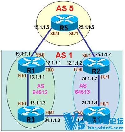

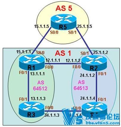

在上图环境中,通过BGP Confederation的方式在R1与R3之间创建子AS 64512,而在R2与R4之间创建子AS 64513,这样一来,在R1将全部路由发给R3,以及R2将全部路由发给R4之后,
因为R3与R4是eBGP邻居的关系,所以R3与R4之间可以任意转发BGP路由信息,从而使双方都拥有完整的全网路由表。

配置BGP Confederation
BGP联邦配置
BGP联邦配置
说明:
上图中所有路由器都配有Loopback地址,地址分别为:
R1  Loopback 0  1.1.1.1/32      Loopback 11  11.1.1.1/24
R2  Loopback 0  2.2.2.2/32      Loopback 22  22.2.2.2/24
R3  Loopback 0  3.3.3.3/32      Loopback 33  33.3.3.3/24
R4  Loopback 0  4.4.4.4/32      Loopback 44  44.4.4.4/24
R5  Loopback 0  5.5.5.5/32      Loopback 55  55.5.5.5/24
所有路由器之间运行OSPF,并将Loopback 0的地址发布到OSPF中,保证全网Loopback 0之间是可以通信的。

5.测试BGP联邦内部选路
(1)查看R1当前的BGP路由情况
r1#sh ip bgp
BGP table version is 7, local router ID is 1.1.1.1
Status codes: s suppressed, d damped, h history, * valid, > best, i - internal,
              r RIB-failure, S Stale
Origin codes: i - IGP, e - EGP, ? - incomplete
   Network          Next Hop            Metric LocPrf Weight Path
*> 11.1.1.0/24      0.0.0.0                  0         32768 i
*> 22.2.2.0/24      2.2.2.2                  0    100      0 (64513) i
*>i33.3.3.0/24      3.3.3.3                  0    100      0 i
*> 44.4.4.0/24      2.2.2.2                  0    100      0 (64513) i
*  55.5.5.0/24      2.2.2.2                  0    100      0 (64513) 5 i
*>                  5.5.5.5                  0             0 5 i
r1#
说明:R1到达R5的网段55.5.5.0/24从S0/0出去。
(2)在R1上改变去往55.5.5.0/24的路径
说明:因为在路径比较中,联邦内部AS_Path是不被计算在内的,所以要证明虽然R1去往55.5.5.0/24,从R2走的AS_Path要长于R5,但并不是因为R2的AS_Path比R5长,因为子AS不被计算,所以只要选路规则的属性中AS_Path后面一个属性的变更影响到选路后,就能证明子AS是被忽略的,所以在此选择修改AS_Path后面的属性,如MED。
r1(config)#access-list 55 permit 55.5.5.0
r1(config)#route-map med permit 10
r1(config-route-map)#match ip address 55
r1(config-route-map)#set metric 55
r1(config-route-map)#exit
r1(config)#route-map med permit 20
r1(config)#router bgp 64512
r1(config-router)#neighbor 5.5.5.5 route-map med in
说明:将走R5的MED值设置为55,大于R2的MED值0。
(3)再次查看R1去往55.5.5.0/24的路径
r1#sh ip bgp
BGP table version is 8, local router ID is 1.1.1.1
*> 55.5.5.0/24      2.2.2.2                  0    100      0 (64513) 5 i
*                   5.5.5.5                 55             0 5 i
r1#
说明:R1去往55.5.5.0/24选择从R2走,虽然R1的AS_Path看起来比R5长,但因为联邦内部的子AS不被计算,所以最终因为R2的低MED值影响了选路,所以eBGP邻居优于iBGP邻居的规则在BGP联邦内部是被忽略的。
(4)查看R3的BGP路径
r3#sh ip bgp
BGP table version is 12, local router ID is 3.3.3.3
*>i11.1.1.0/24      1.1.1.1                  0    100      0 i
*  22.2.2.0/24      4.4.4.4                  0    100      0 (64513) i
*>i                 1.1.1.1                  0    100      0 (64513) i
*> 33.3.3.0/24      0.0.0.0                  0         32768 i
*  44.4.4.0/24      4.4.4.4                  0    100      0 (64513) i
*  55.5.5.0/24      4.4.4.4                  0    100      0 (64513) 5 i
*>i                 1.1.1.1                  0    100      0 (64513) 5 i
r3#
说明:可以看见,R3去往55.5.5.0/24,下一跳选择了iBGP邻居R1而没有选择eBGP邻居R4,所以再一次证实了eBGP邻居优于iBGP邻居的选路规则在BGP联邦内部是被忽略的。
